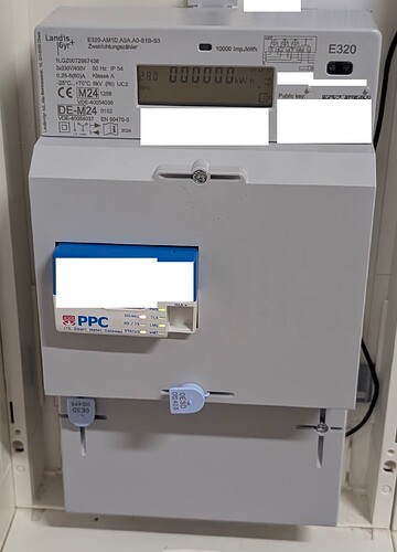

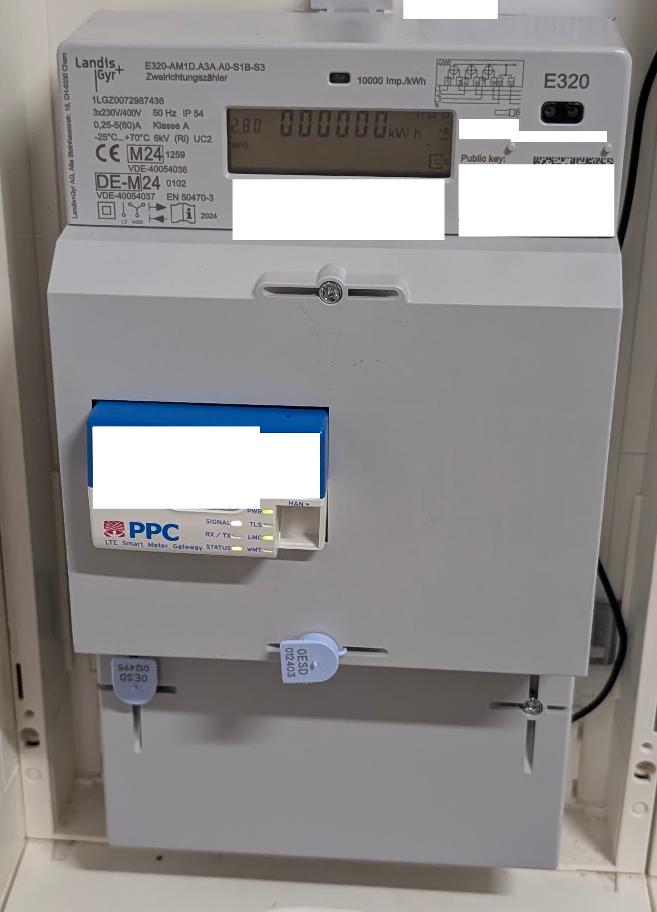

Hi,
ich habe einen Landis + Gyr E320 bekommen. Der Zähler soll laut Kompatiblitätsliste passen. Ich habe aber noch ein Smartmetergateway bekommen, welches „Huckepack“ im Zähler integriert ist. Ich bin unsicher ob der Lesekopf hier mechanisch passt?

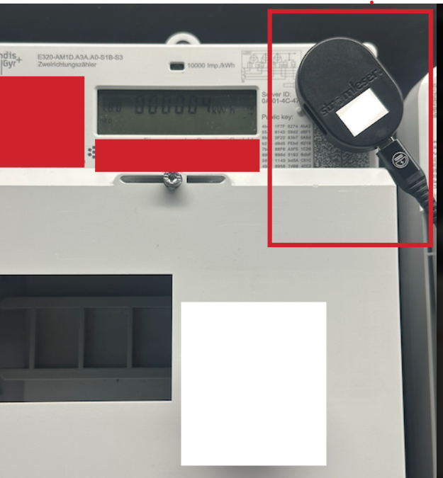

Du kannst den Lesekopf einfach so anbringen, wie auf dem Bild zu sehen :slightly_smiling_face: Dreh ihn einfach um etwa 30 Grad nach rechts – dann sollte das Kabel problemlos vorbei passen, auch wenn das Gehäuse ein bisschen im Weg ist.
