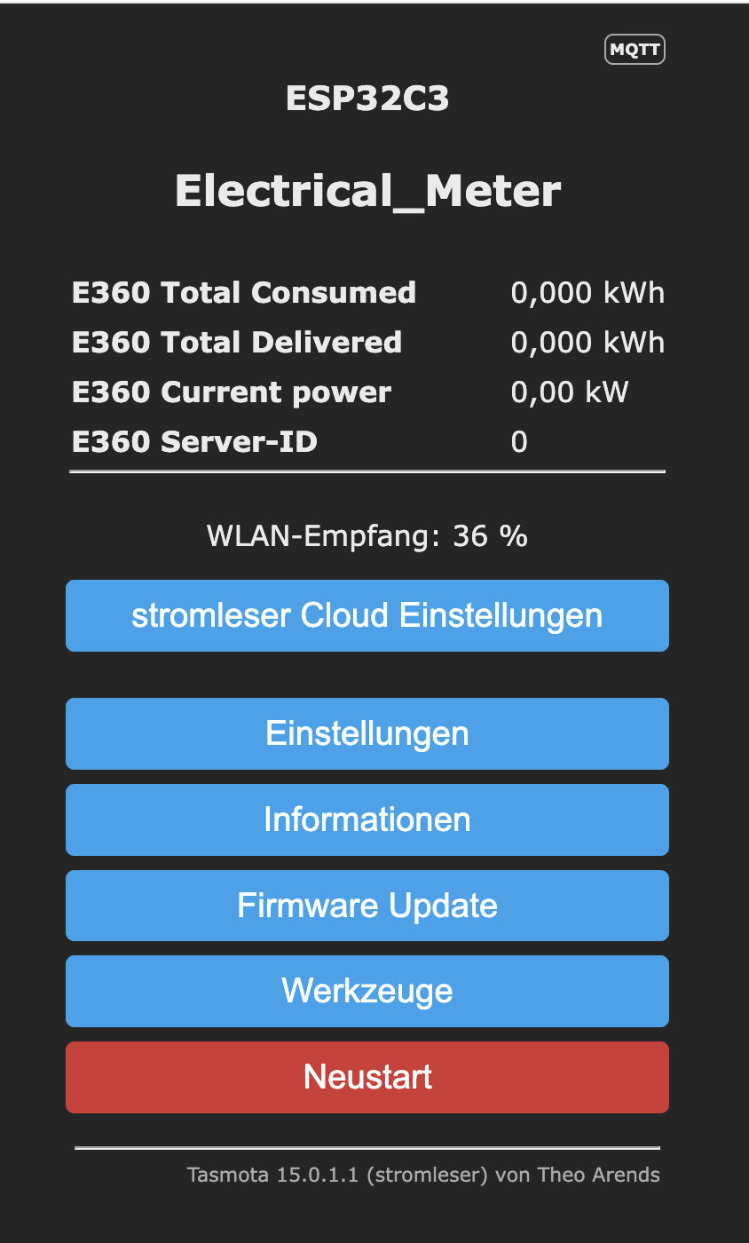

Das Landys E360 wurde letzte Woche installiert.
Ich habe alle auf der Webseite verfügbaren Optionen ausprobiert, aber es funktioniert nicht.
Kann mir jemand helfen?
Vielen Dank im Voraus.

Schick uns doch bitte mal dein Skript und einen Screenshot von deinem Dashboard, dann schauen wir uns das direkt an und helfen dir weiter. Wir kriegen das auf jeden Fall hin!
Skript:
scnt=0
res=0
->sensor53 r
F
scnt+=1
switch scnt
case 6
res=sml(1 0 300)
res=sml(1 1 „2F3F210D0A“)
case 18
res=sml(1 1 „063035300D0A“)
case 20
res=sml(1 0 9600)
case 50
scnt=0
ends
+1,3,o,16,9600,E350,1
1,1.8.0(@1,Total Consumed,kWh,Total_in,3
1,2.8.0(@1,Total Delivered,kWh,Total_out,3
1,16.7(@1,Current power,kW,Power_in,2
1,C.1.0(@1,Server-ID,Meter_number,0
Screenshot:
