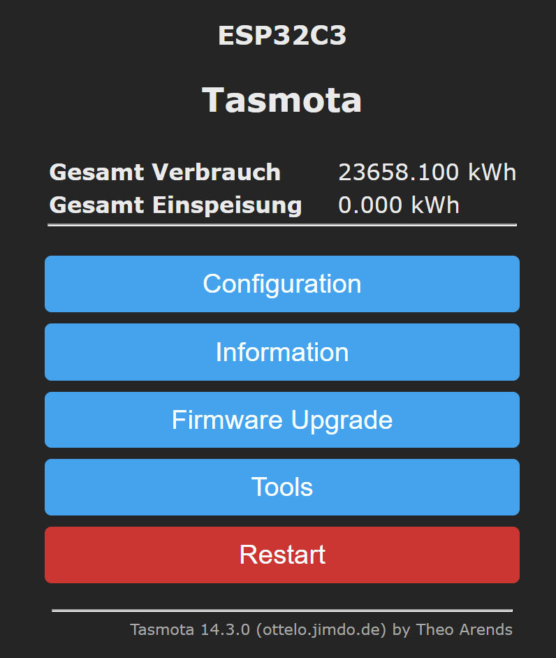

Ich hab seit ein paar Tagen einen Tasmota ESP32C3. Meine Stromzähler sind zur Zeit 2x Landis + Gyr E650.
Das einzige was mich eigentlich interessiert sind die Werte für 1.8.0 und 2.8.0. Das Script habe ich hierfür eingekürzt.
res=0
scnt=0
F
scnt+=1
switch scnt
case 6
res=sml(1 0 300)
res=sml(1 1 „2F3F210D0A“)
case 18
res=sml(1 1 „063034300D0A“)
res=sml(1 0 4800)
case 200
scnt=0
ends
+1,3,o,0,4800,Gesamt,1
1,1-1:1.8.0(@1,Verbrauch,kWh,1-8-0,3
1,1-1:2.8.0@1,Einspeisung,kWh,2-8-0,3

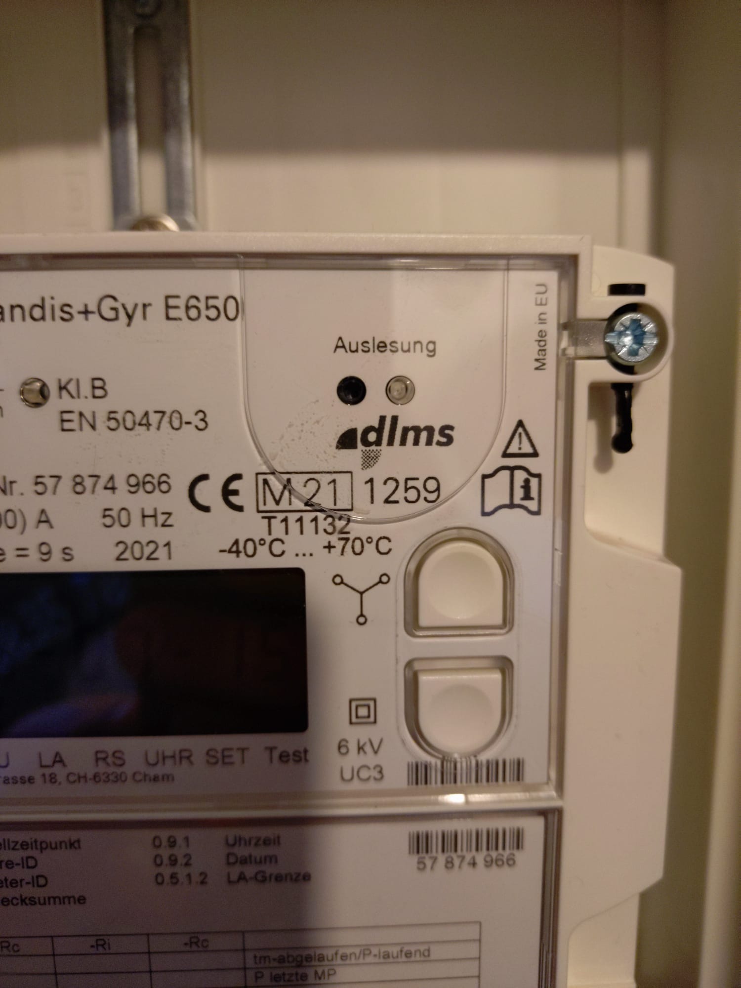

Einspeisung 2.8.0 kommt leider nicht durch. Ich hatte schon E-Mailkontakt mit Ash. Vielen Dank, doch mein Zähler hat keine Pin und ich finde diese InF-Anzeige nicht. Leider bin ich bei Google und hier im Forum nicht weiter gekommen. Vielleicht fehlt mir auch das Verständnis und tieferes Know-how.
Ich würde gern diese Werte jeden Tag von jedem Zähler um 00:00, 06:00, 12:00 und 18:00 Uhr mit schreiben.
Was muss ich dafür wie tun?
mfg
Emmi

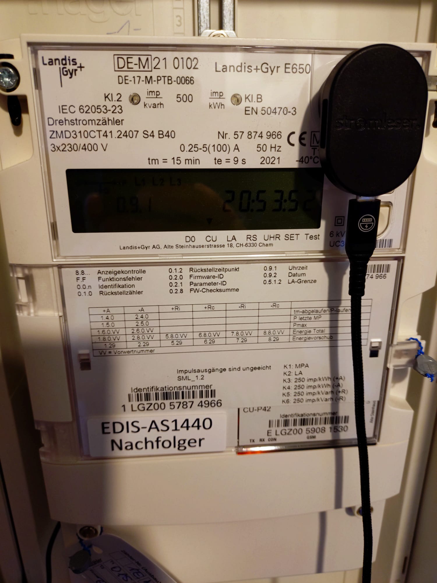

Hi Ash,
hier die Bilder vom Zähler, ich hoffe Du kannst damit was anfangen

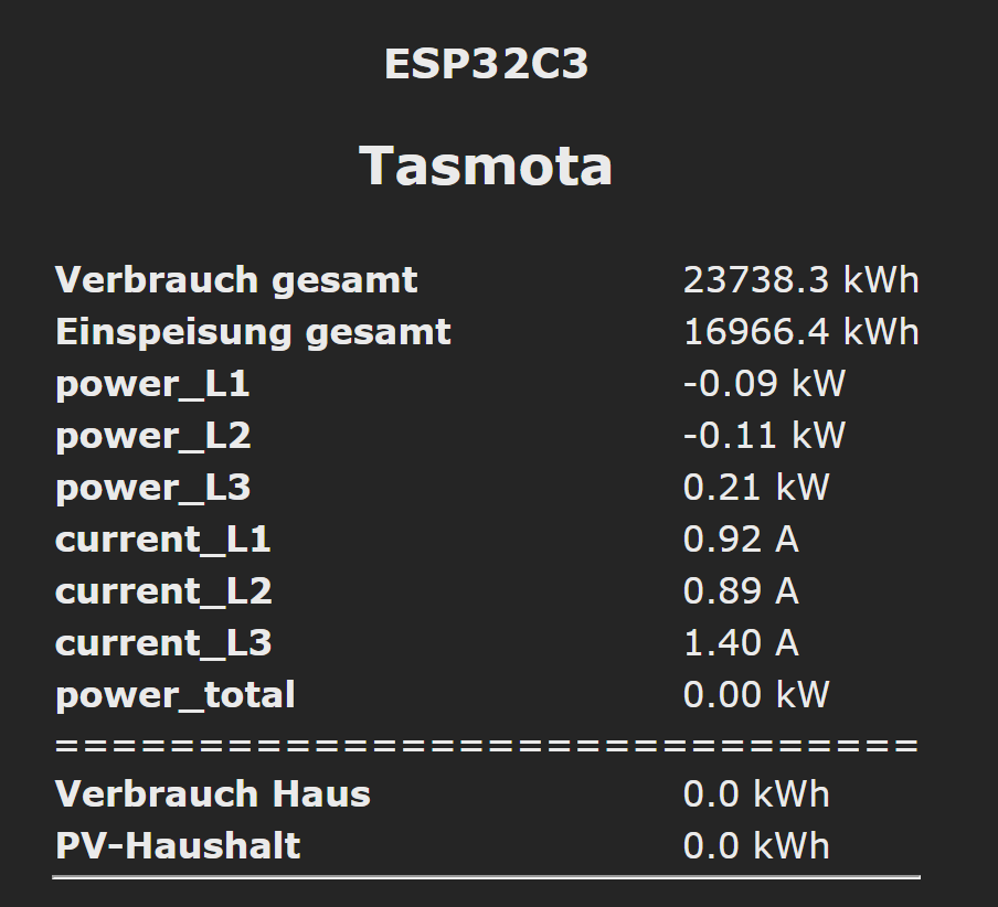

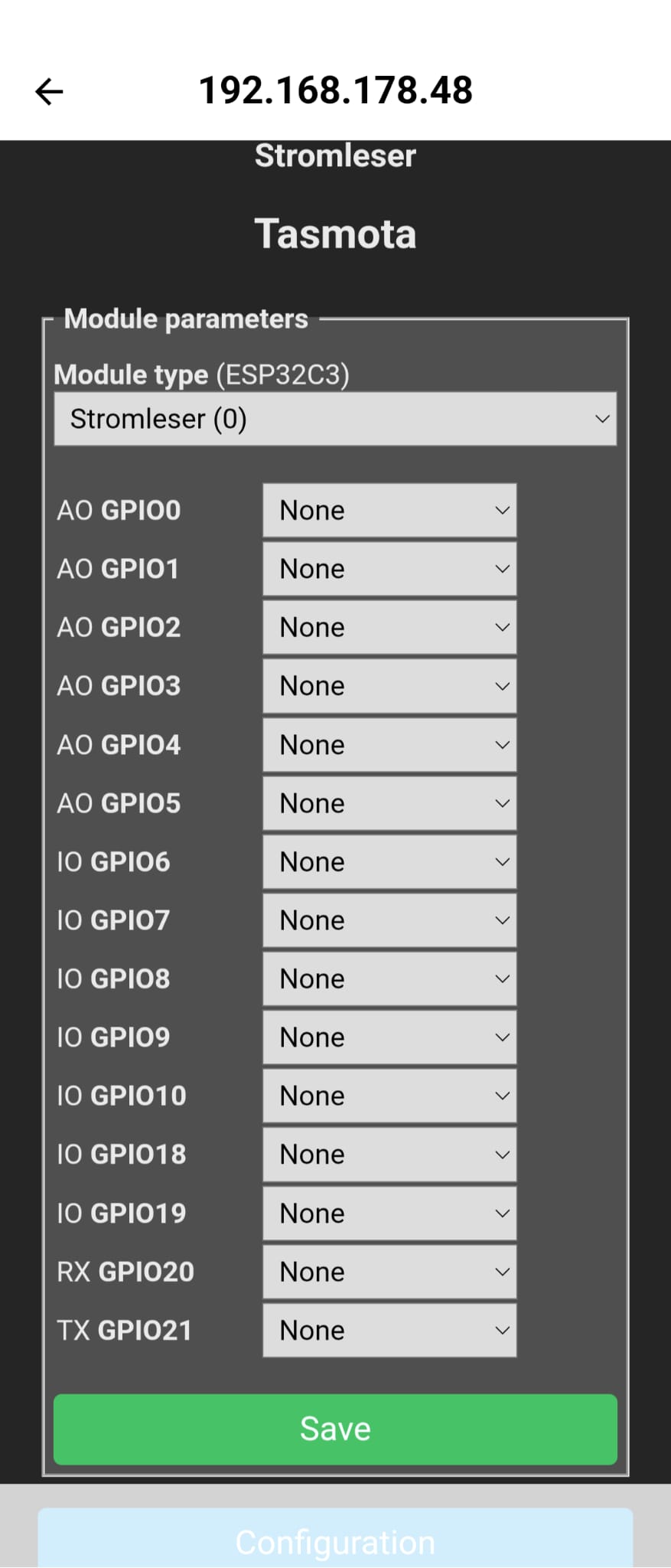

Heute kam nun der TTL Leser an. Dummerweise war der Magnet falsch rum und der Sensor hat sich abgestossen. Ich hab den umgedreht aber ich bekomme den nicht zum laufen. Aktuell sieht es nun so aus. Wo kann da der Fehler sein? Angeschlossen hatte ich ihn erst oben links und nun oben rechts, wenn man auf den Sensor am Zähler drauf guckt.
In der App hab ich den zweiten Sonsor auch nicht drin.
Kann ich den TTL irgendwie auch seperat anwählen für ein FW update?
; Script needs v12+
res=0
scnt=0
F
;F section is executed every 100ms
scnt+=1
switch scnt
case 6
;set sml driver to 300 baud and send /?! as HEX to trigger the Meter
res=sml(1 0 300)
;1800ms later > Send ACK and ask for switching to 4800 baud
case 18
res=sml(1 0 4800)
case 200
; 20s later > restart sequence
scnt=0
ends
M 2
+1,3,o,0,4800, ,1
+2,5,o,0,4800, ,5
1,1-1:1.8.0(@1,Verbrauch gesamt,kWh,1-8-0,1
1,1-1:2.8.0(@1,Einspeisung gesamt,kWh,2-8-0,1
1,1-1:36.7.0(@1,power_L1,kW,36-7-0,2
1,1-1:56.7.0(@1,power_L2,kW,56-7-0,2
1,1-1:76.7.0(@1,power_L3,kW,76-7-0,2
1,1-1:31.7.0(@1,current_L1,A,31-7-0,2
1,1-1:51.7.0(@1,current_L2,A,51-7-0,2
1,1-1:71.7.0(@1,current_L3,A,71-7-0,2
1,1-1:16.7.0(@1,power_total,kW,16-7-0,2
2,=h=================================
2,1-1:1.8.0(@1,Verbrauch Haus,kWh,1-8-0,1
2,1-1:2.8.0(@1,PV-Haushalt,kWh,2-8-0,1
egal wie ich die +2 Zeile ändere. Es kommen keine Werte vom zweiten Sensor.

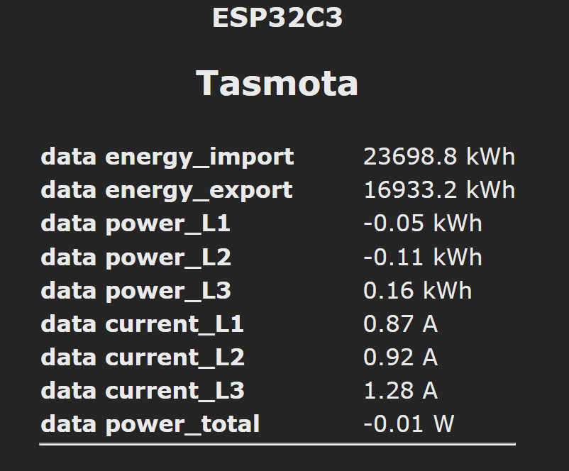

Hey onkel-emmi,
habe genau das gleiche Problem. Habe seit gestern zwei E650.
Auslesen mit der WIFI-Einheit geht. Aber ich bekomme den zweiten Sensor nicht angezeigt.
Hast Du ev inzwischen eine Lösung?
Beste Dank für eine Antwort.
habt Ihr mal versucht die IO Ports im Script zu vertauschen?
Statt
+2,5,o,0,4800,E650,4
mal eingeben
+2,4,o,0,4800,E650,5
sofern der TTL oben rechts eingesteckt ist.
Danke.
Aber keine Verbesserung.
M 2
+1,3,o,0,4800,E650,1
Die Datenschnittstelle des neuen Zählers ist aber aktiviert? Die PIN vom Netzbetreiber hast Du bekommen und eingegeben?
Du schreibst, dass der Wifi Stromleser Daten anzeigt. Da die Zähler identisch sind, setz doch mal den Lesekopf auf den neuen Zähler um und schau, ob der Wifi Stromleser die Daten vom neuen Zähler auslesen kann.
Dank
Jetzt funkts.
Beim kopieren haben sich ein paar Zeichen zerrstrubelt.
Prima, kannst Du dein Script hier bitte posten, dann hilft es vielleicht auch anderen. Danke.

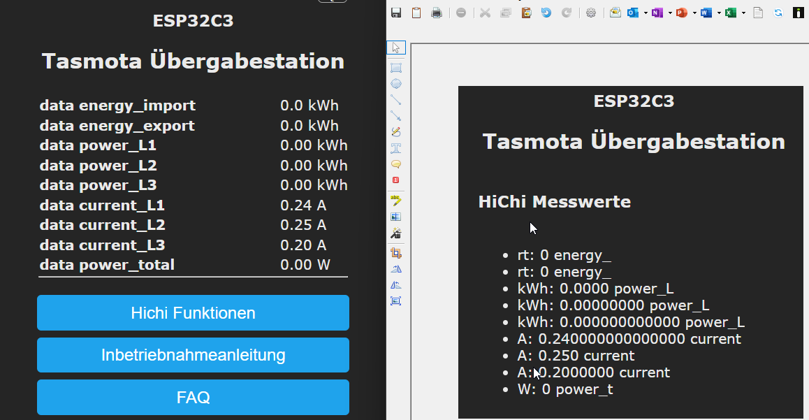

Hallo Zusammen,
ich bin hier leider blutiger Anfänger. Ich habe das Script soweit übernommen. Es zeigt aber nur Werte beim Strom an. Hoffe mir kann hier Jemand behilflich sein.
Bin jetzt noch weiter gekommen und erhalte auch Werte, aber zu gering. Ich bin hier an der Mittelspannung(20KV) hier scheint es noch Wandlerfaktoren zu geben :frowning:
