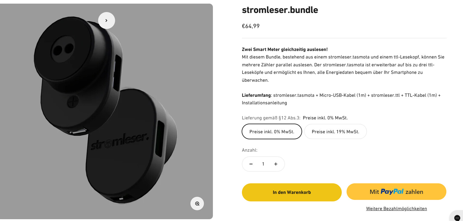

hast Du 2 Zähler? Oder hat Dein Zähler 2 Tarife? Das Script ist für 2 Zähler, also hast ein Bundle?
Ich habe einen 1 und 2 Tarif-Zähler.
Habe erst den Tasmota gekauft und ausbrobiert und dann den TTL-Leser für den 2. Zähler
nachbestellt.
