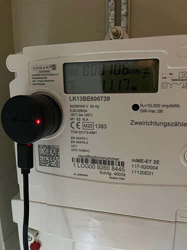

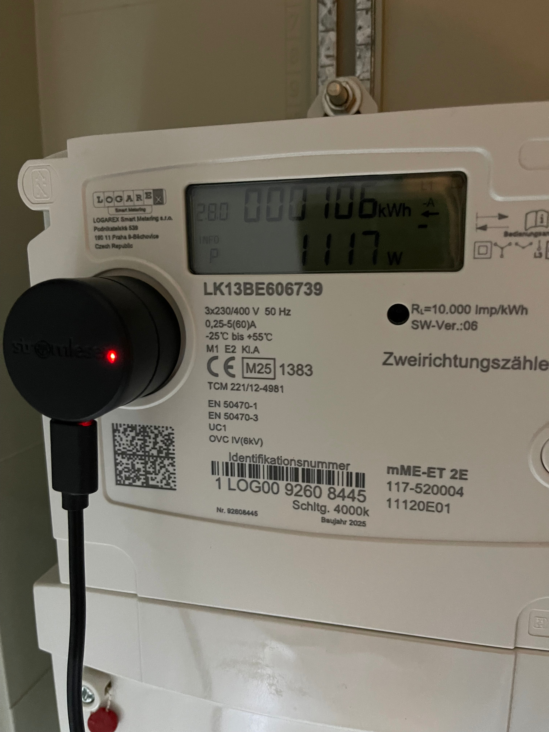

Hey Christian,
Kannst du das Gerät bitte auf den Zähler setzen und prüfen, ob das interne Logo gerade ausgerichtet ist? Schick uns außerdem bitte deine Geräte-ID, dann schauen wir uns an, wie wir das Problem beheben können.
Du kannst in der App jeden beliebigen Zähler auswählen.
Ash vom Team energieleser.
Ist gemacht. Alles richtig angebracht.
Kannst du bitte bestätigen, ob das Problem weiterhin besteht?
