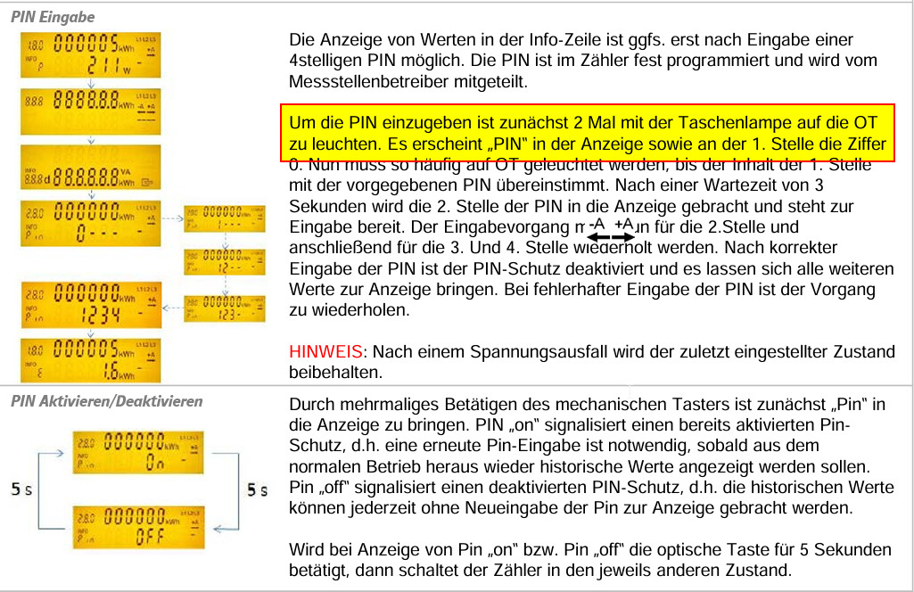

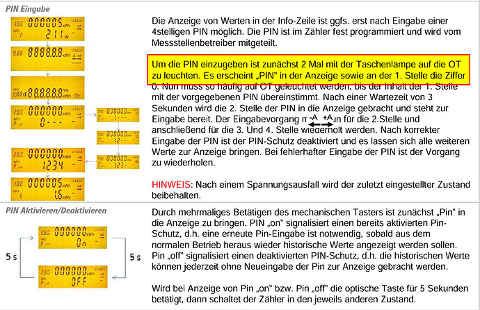

OK, jetzt funktioniert es. Scheinbar hat das Entsperren am Zähler nur über den Button nicht ausgereicht, ich musste 2x mit der Taschenlampe in den OT leuchten und dann die PIN eingeben!? Evtl ist die PIN Eingabe ohne Taschenlampe nur ein einmaliges Vergnügen…
Naja, vielen Dank auf jeden Fall! Vielleicht hilft das ja auch noch anderen :slight_smile:
EDIT: Scheinbar musste man auch die PIN komplett ausschalten, siehe unterer Punkt meines Screenshots.

Hast Du denn versucht die PIN komplett ausschalten? Bei mir ging es erst danach problemlos.
Also nach PIN Eingabe durchschalten bis zum „PIN“ Bildschirm (sollte „ON“ anzeigen), und dann 5 Sekunden auf die Taste drücken bis es auf „OFF“ umschaltet

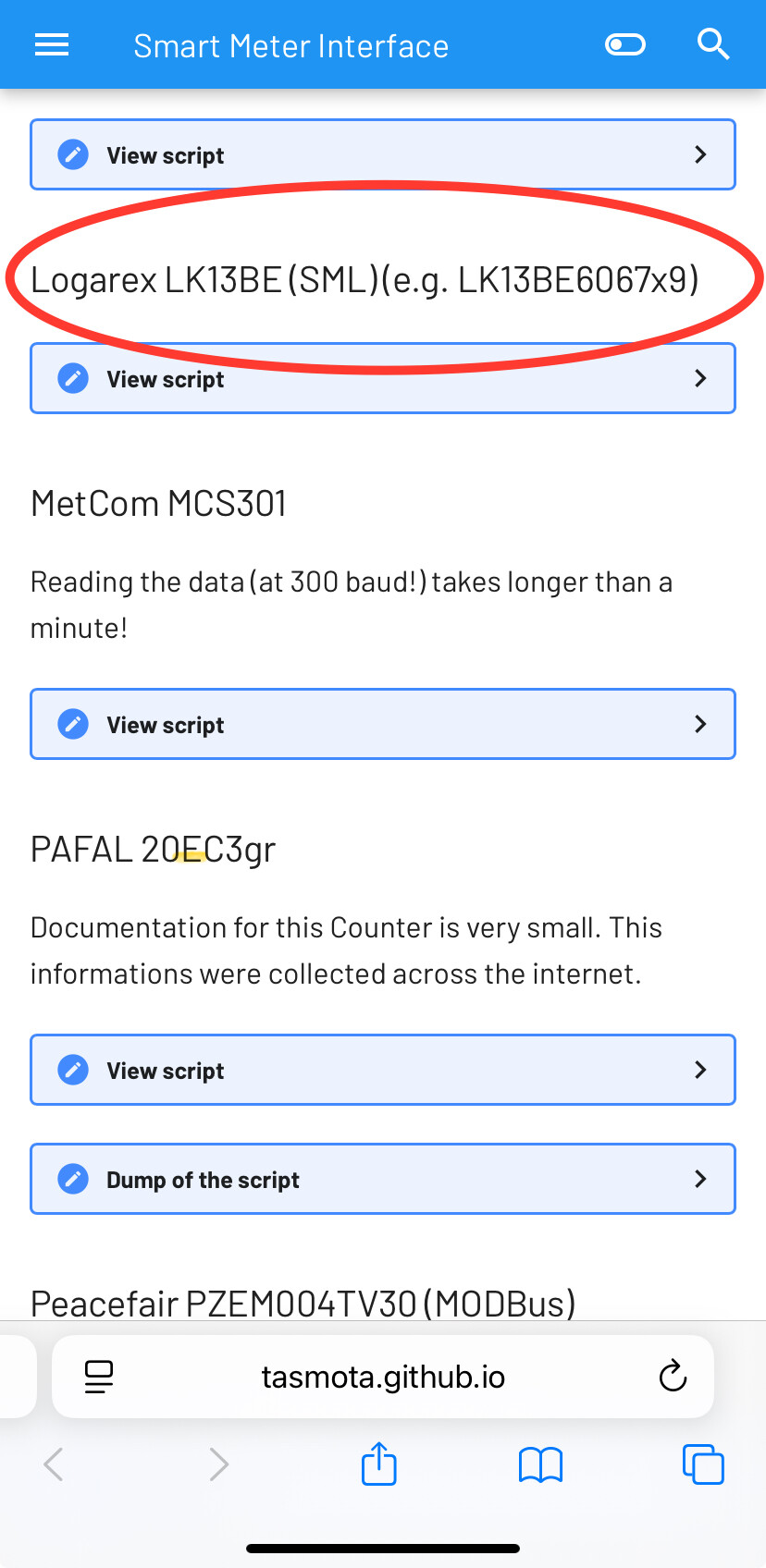

Zudem hat Du wohl das falsche Script, das hier müsste für Deinen Zähler sein:

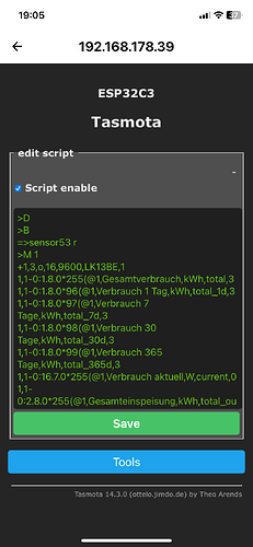

Und ich habe dieses Script verwendet. Kannst Du noch mal schauen, das es das richtige ist?
Ja, das Script wäre imo das richtige. In Deinem Screenshot oben hast Du allerdings was anderes drin stehen
Läuft!
Anwenderfehler. Ich hatte nicht das richtige Script. Das rot markierte funktioniert. Vielen Dank DocFraggle.
