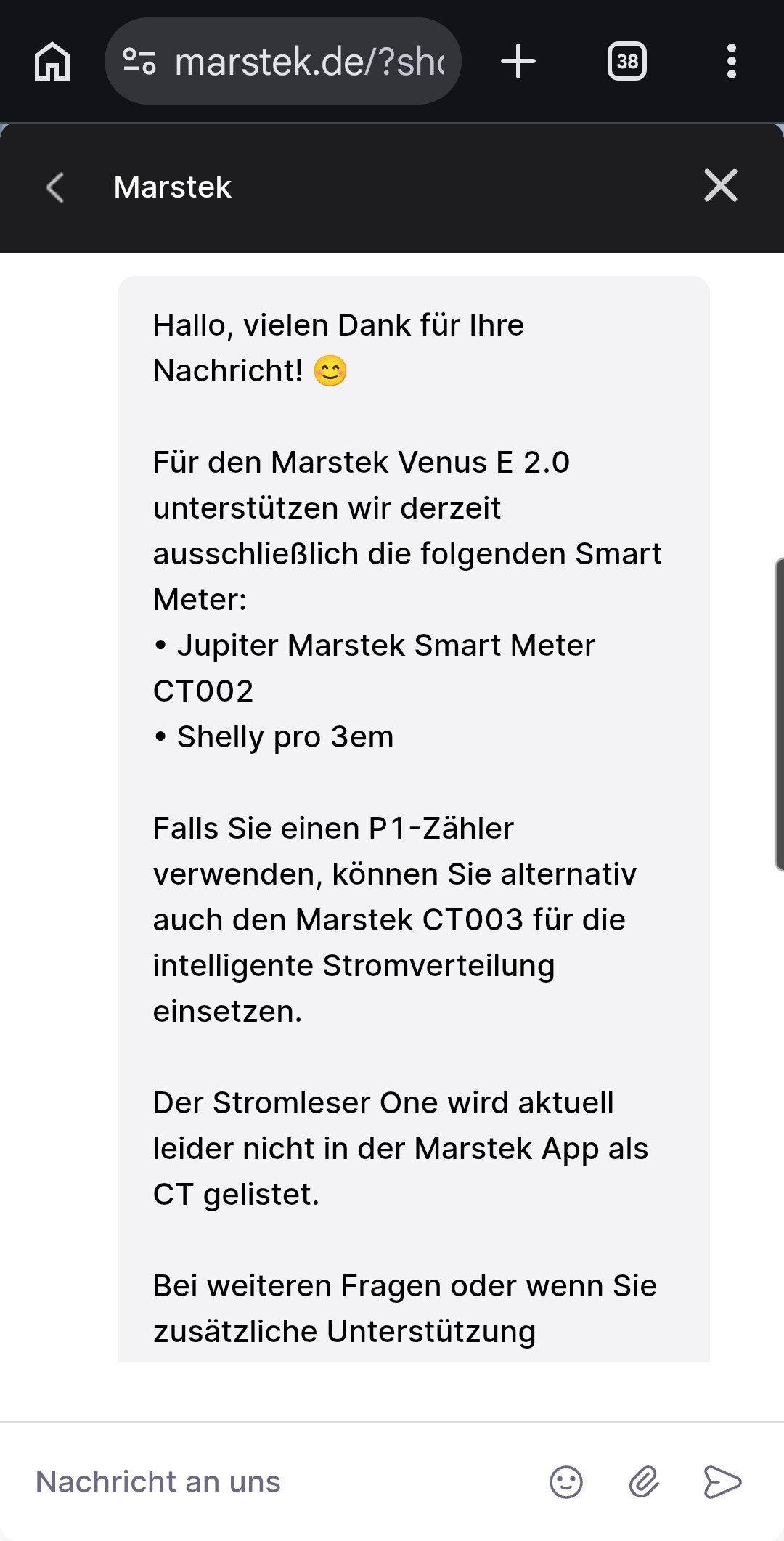

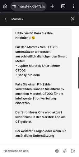

CT Verbindung lässt sich nicht herstellen. One Stromleser wird nicht gefunden
Hallo Rainer,
danke für dein Feedback. Könntest du dich mit der Geräte-ID deines Marstek Speichers bei Marstek direkt melden? Wir haben leider keinen Einfluss auf die Funktionalität, sind aber gespannt über jedes Feedback. Bei unserem Test-Aufbau läuft alles relativ problemfrei.
LG Tibor
Auch bei mir taucht in der Marstek-App nicht der Stromleser-One auf! Scheint ja doch ein generelles Problem zu sein, oder ist das jetzt gelöst (Rainer?)
Wie weit kommst du bei der integration ? Wird der Stromleser nicht als option in den geraten angezeigt oder wird er dann nicht gefunden ? Befindest du dich im gleichen Netzwerk ? Welche version ist auf Speicher und Stromleser ?
LG
Nicco
@STN kannst du uns (gerne auch als Mail an info@stromleser.de) deinen Geräte-typ und deine App Version zukommen lassen? Wir sind im Austausch mit Marstek
Bei meinem Marstek sind zwar 5 CT zu Auswahl aber kein ONE.
