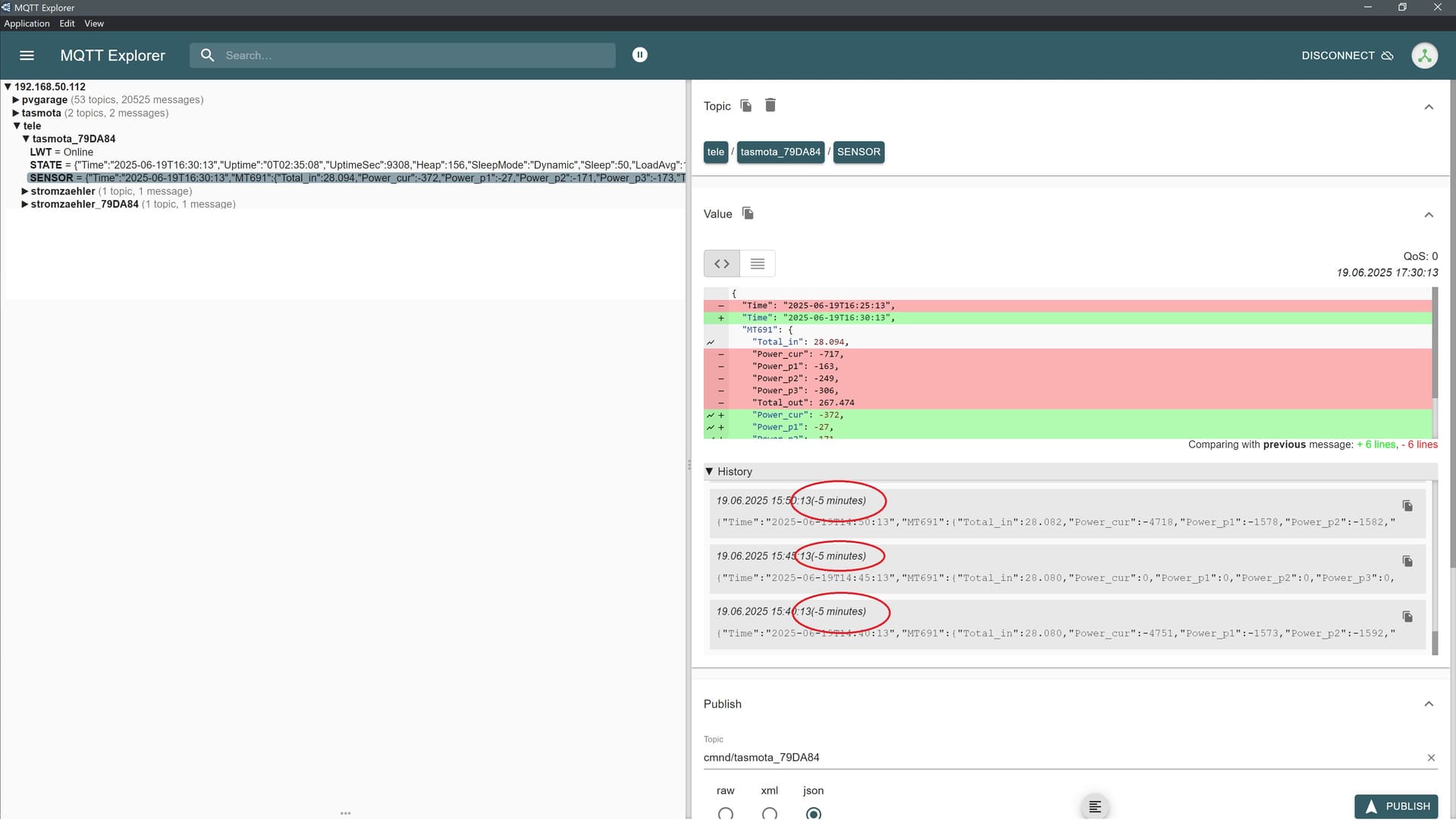

nach einer etwas schwierigen Einrichtung des Stromlesers stieß ich auf ein nerviges Problem:
Wenn ich die Werte über MQTT abgefragt habe (sowohl MQTT-Explorer als auch NodeRED), kamen sie nicht alle paar Sekunden neu rein sondern erst ziemlich genau nach 5 Minuten.
Für die Abfrage aktueller Verbrauchswerte nicht brauchbar! Was läuft da schief?

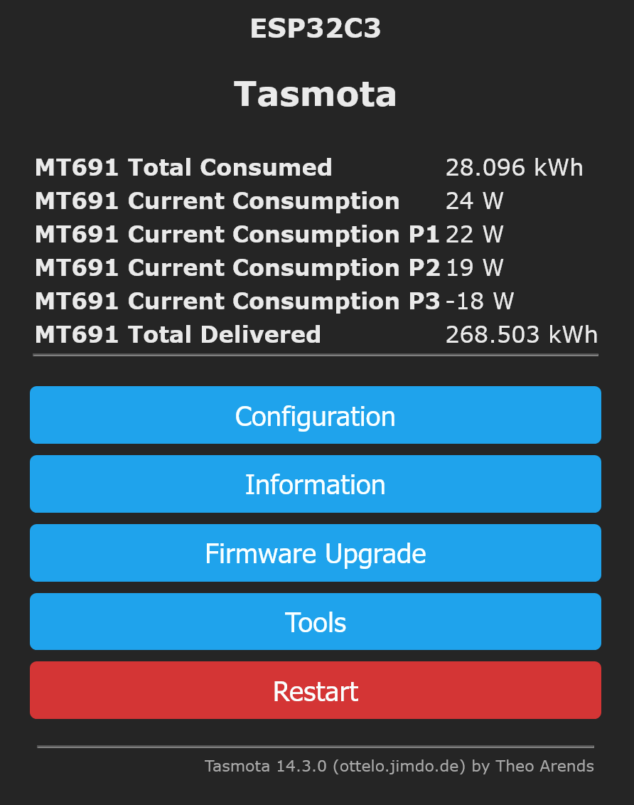

In der WebUI vom Stromleser (Tasmota) werden die Werte sofort aktualisiert also alle paar Sekunden. Hier noch ein paar Screenshots.

ESP32 Stromleser_Main|393x499
