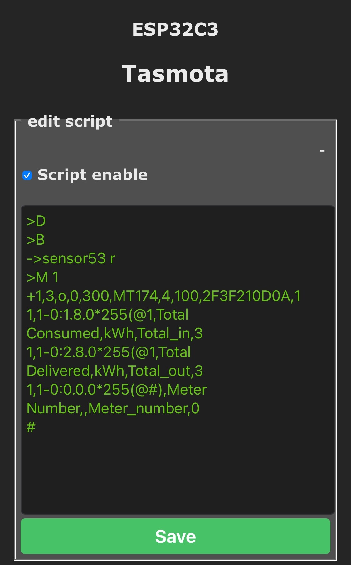

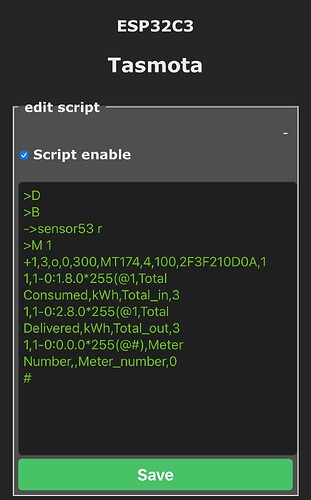

Ich habe für ISKRA MT 174 die Installation nach Anleitung inkl des Scriptings durch geführt. Leider ohne Erfolg.
Ich sehe keine einlaufenden Daten. Ein Reset und auch eine Firmware-Update haben nicht geholfen.
Bilder im Anhang.
Kann man irgendwie erkennen, ob der Sensor überhaupt funktioniert. Eine Reset kann in der Console nachvollzogen werden.

Da gab es leider einen Fehler im Skript für den MT174, aber das ist jetzt behoben! Hier ist das neue, korrigierte Skript:
->sensor53 r
+1,3,o,0,300,MT174,1,100,2F3F210D0A
1,1-0:1.8.0*255(@1,Total Consumed,kWh,Total_in,3
1,1-0:2.8.0*255(@1,Total Delivered,kWh,Total_out,3
1,1-0:0.0.0*255(@#),Meter Number,,Meter_number,0
Teste das mal aus, und sag Bescheid, ob es jetzt funktioniert! Falls du noch Fragen hast, einfach melden.
Jaaa, das war es. Verbrauch und Zählernummer sind nun korrekt und werden aktualisiert.
