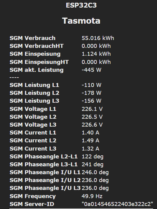

Negative Watt-Werte EFR SGM C8
Ich verwende euer Skript vom EFR SGM C8.

Überall werden Werte geliefert (bis auf HT, das habe ich nicht).
ABER: alle Watt-Wert werden negativ dargestellt. Ich war eben am Zähler gestanden, dort ist der Wert positiv.
Warum ist das so und wie kann ich das korrigieren?

kann es sein, dass Du zum Zeitpunkt der Betrachtung mehr Energie erzeugt und eingespeist hast, als Du tatsächlich auf den 3 Phasen verbrauchst? Wie schaut es jetzt im Dunklen aus?

Das dachte ich auch, aber bei uns wurde heute nichts produziert. :cloud_with_rain:
Ich habe nun noch mal nachgeschaut und per ChatGPT mit mal einen Tipp geben lassen.
Aber so richtig schlau werde ich nicht, warum es jetzt geht. Habe das Script noch 2-3x reinkopiert und immer gesichert, Tasmota noch 2x gestartet, jetzt passen die Watt Werte.
Somit sollte es nun gehen, wie gedacht.
