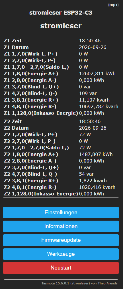

Habe die aktuelle Tasmota 15.6.0.x verwendet und für die Entschlüssung des AES-Keys der Zähler von Netz OÖ Siemens TD3511 fertiggestellt.
Bei mir läuft der stromleser.tasmota2 mit einem TTL wie auf dem Bild zu erkennen ist perfekt. Über MQTT an HomeAssistant übergeben und dort werden die Daten monatlich automatisch in ein GoogleSheets eingetragen, welches an die anderen Eigentümer geschickt und so verrechnet wird.
