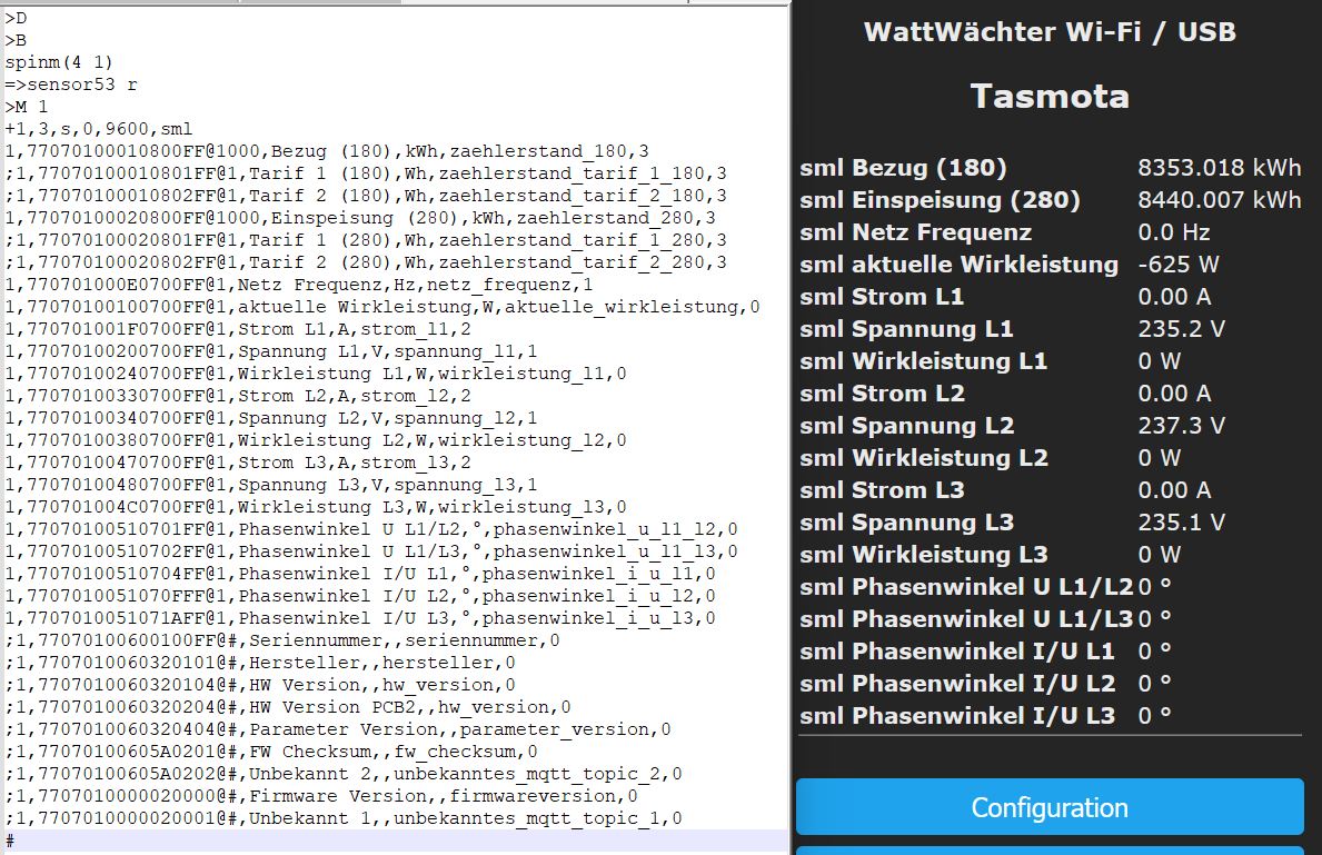

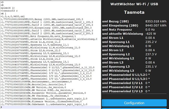

Moin zusammen.
Ich hab nichts gefunden was wirklich auf den genannten Typ passt. Ich bekomme zwar Werte geliefert, welche über den Minimalstandard hinausgehen(was zeigt das inf=on) ist, aber es fehlen Werte wie der Strom auf den verschiedenen Phasen. Das wäre wichtig, da ich einen AC Batteriespeicher hinzufügen möchte und schon wissen will auf welche Phase der gehört. Hier Anzeige und mein Script. Das stammt direkt von der Einrichteseite von Tasmota für den EFR SGM-D4A920N.

Moin und Danke für die Antwort.
Die Tasmotawebseite sagt genau die von mir verwendeten Einstellung. Siehe Smart Meter Interface - Tasmota
Welche „11, 12“ meinst du? Ich sehe nur „l1_l2“ ? Meinst du, weil das „l“ klein geschrieben ist? Ich werde deine Empfehlung am WE mal ausprobieren, wenn ich wieder zu Hause bin. Wer weiß. Dummerweise hat mein Zähler die Angewohnheit nach ein paar Wochen immer mal den erweiterten Datensatz aus- und die PIN wieder einzuschalten, so das ich mühsam mit der Lampe den Zähler wieder umstellen muss. Hab das auch dem Versorger gemeldet, aber für die ist das kein Grund im Privathaushalt kostenlos den Zähler zu tauschen.
Ich weiß auch genau, das ich die Werte schon mal angezeigt bekam und hab eigentlich nichts am Script geändert außer überflüssiges auszukommentieren.
Ich werde berichten
Danke.
Moin zusammen. Ich habe den Hinweis ausprobiert. Das bringt leider keine Veränderung. Also wenn noch einer einen anderen Tipp hat her damit.
