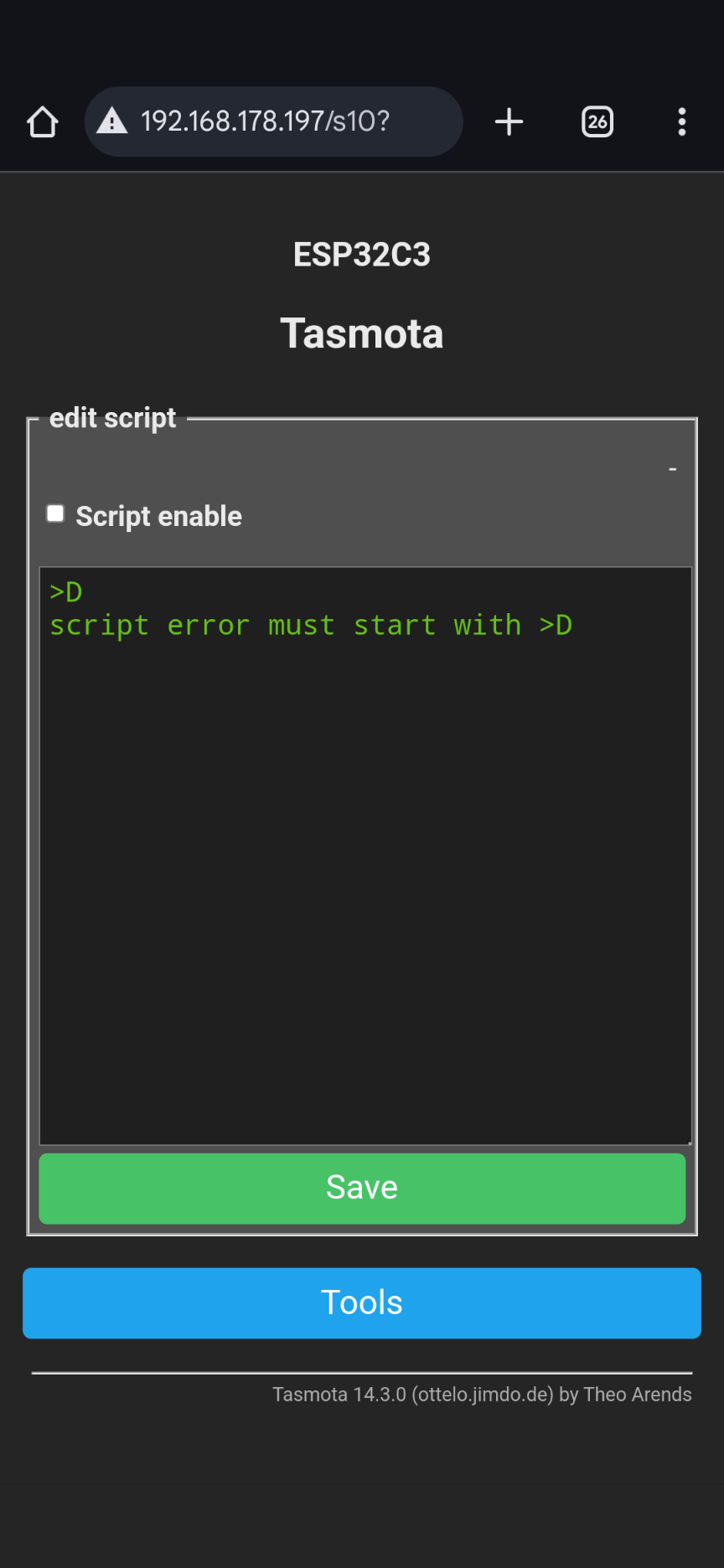

Ich habe alles wie im Video durchgeführt.
Jetzt geht leider nichts mehr.
Wenn ich das Skript eintrage, wird nichts angezeigt.
Wenn ich den Stromleser neu starte, ist das Skript auch weg.

Hi,
Was hat denn das Script mit MQTT zu tun?
MQTT nutze ich nur für die Kommunikation mit Homeassistant.
Das Script ist doch für die Anzeige der Werte direkt in Tasmota zuständig.
Das meine ich.

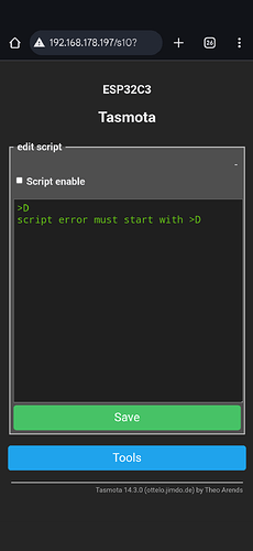

Da trag ich das von eurer Seite für meinen Zähler ein, klicke enable Script und speicher dann, wenn ich dann wieder rein gehe ist der Haken bei enable wieder raus und wenn ich einen Neustart mache, sind die Daten raus, die ich eingetragen habe.
Ich hatte das gleiche Problem. Bei mir lag es an einem kompletten Stromausfall. Nach dem Stromausfall hatte sich der Zähler wieder auf den eingeschränkten Zugriff zurückgesetzt. Ich mustte die PIN erneut eingeben und die erweiterte Datenausgabe wieder aktivieren.
