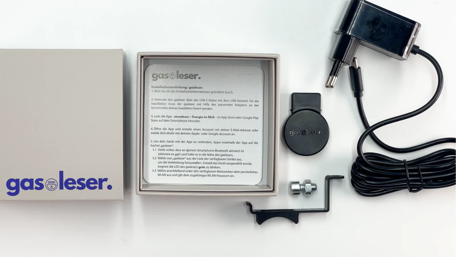

1. Lieferumfang prüfen
Im Lieferumfang ist alles enthalten, was du für die Installation benötigst:
  • 1x gasleser
  • 1x Netzstecker mit USB-Anschluss
  • 1x Adapter zur Befestigung am Gaszähler
  • 1x Schraube zur Fixierung
  • 1x ausführliche Anleitung mit allen Hinweisen zur Montage und Nutzung

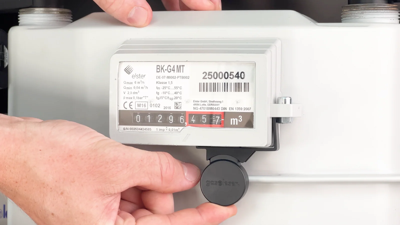

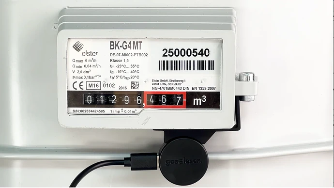

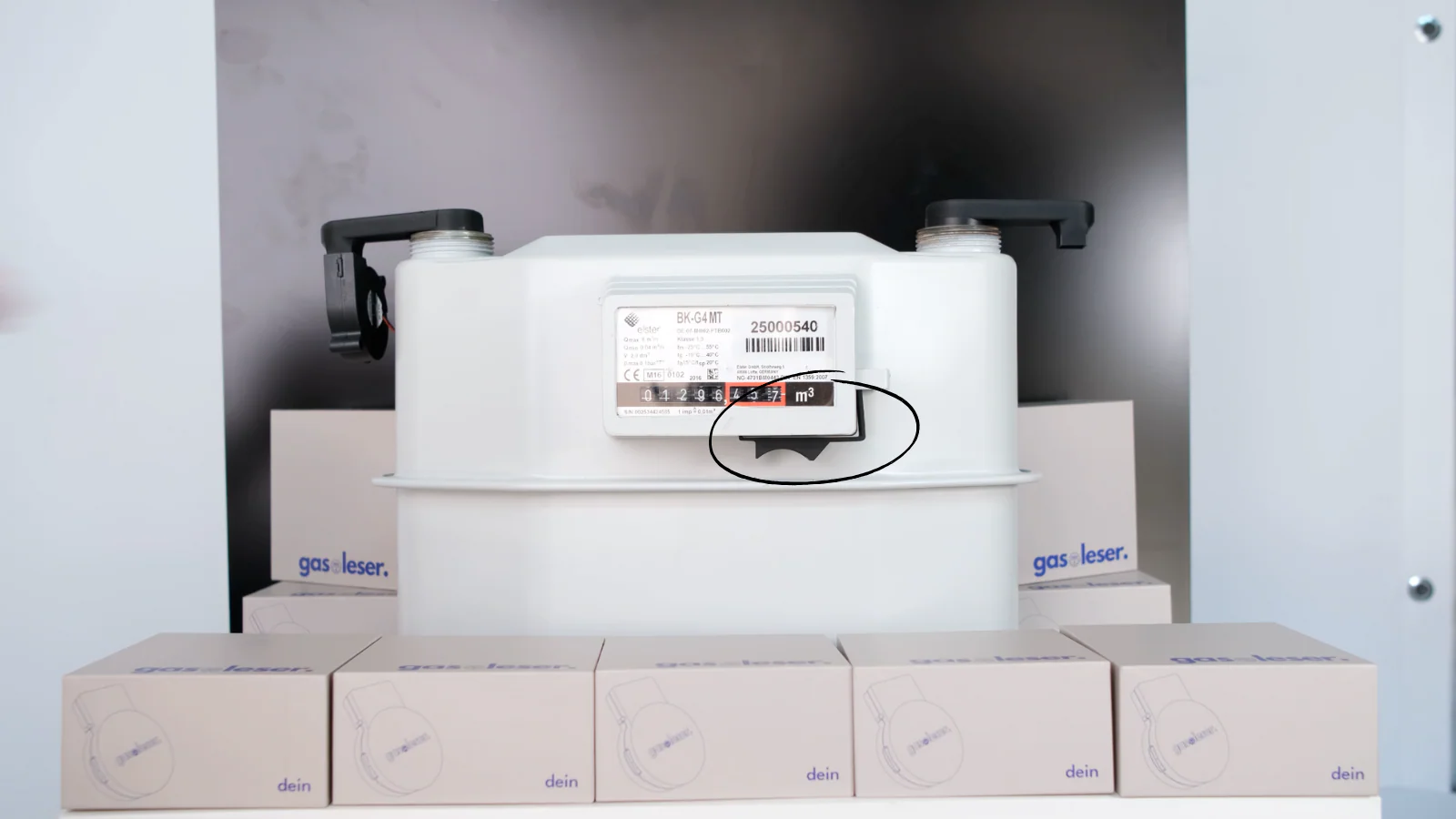

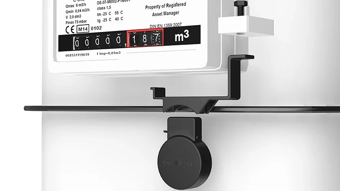

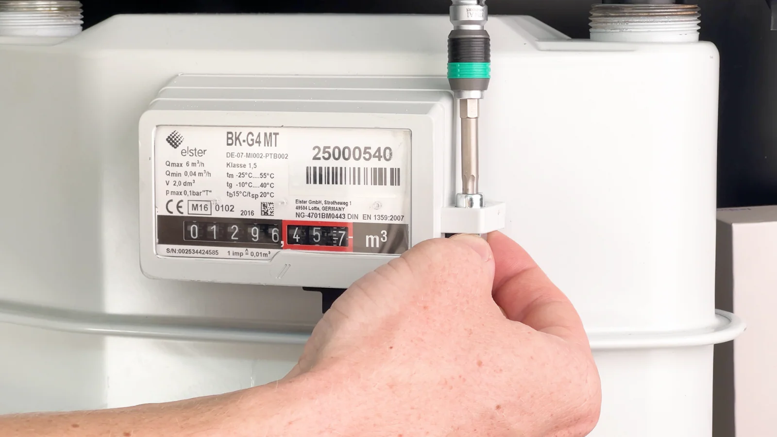

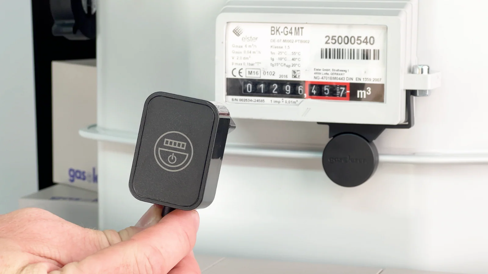

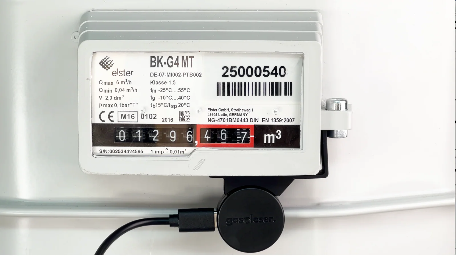

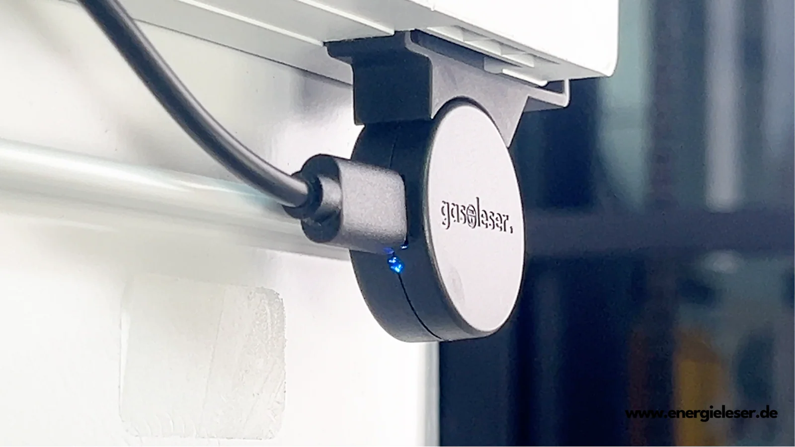

2. Montage am Gaszähler
  • Bei allen BK-Zählern kann der Adapter am rechten unteren Rand der Verbrauchsanzeige eingehakt werden.
  • Fixiere den Adapter anschließend mit der mitgelieferten Schraube, um sicheren Halt zu gewährleisten.
  • Danach rastest du den gasleser in die Halterung ein – er sitzt dann automatisch in der richtigen Position, um deinen Zähler zuverlässig auszulesen.
  • Zum Schluss verbindest du den gasleser mit dem Strom – damit ist die Anbringung abgeschlossen.

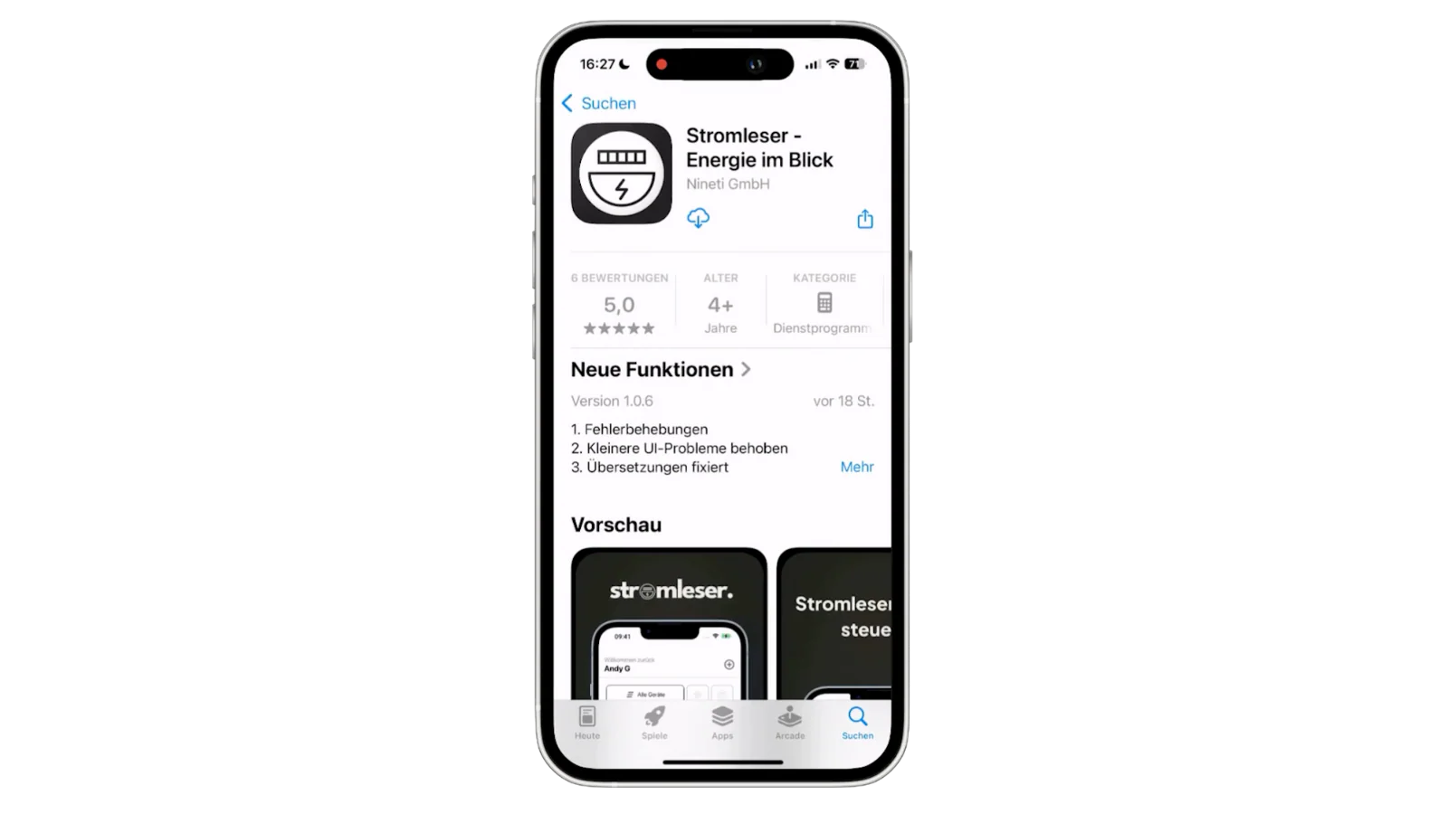

3. App herunterladen

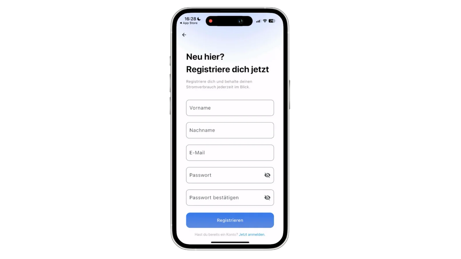

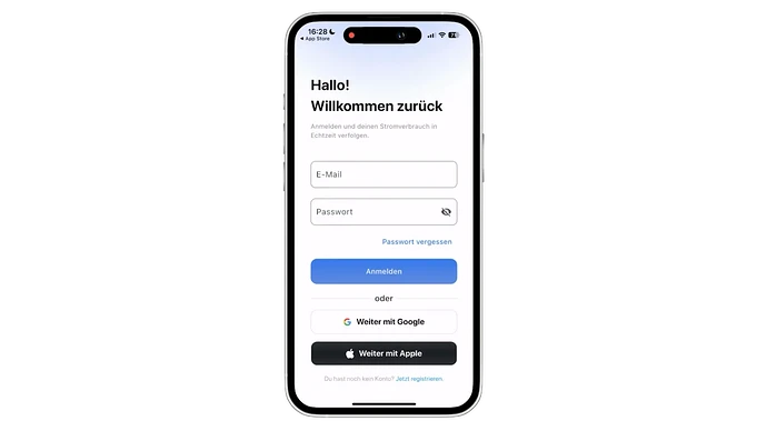

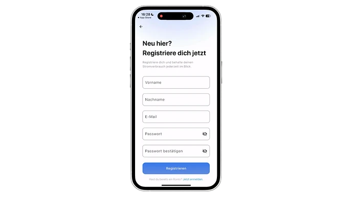

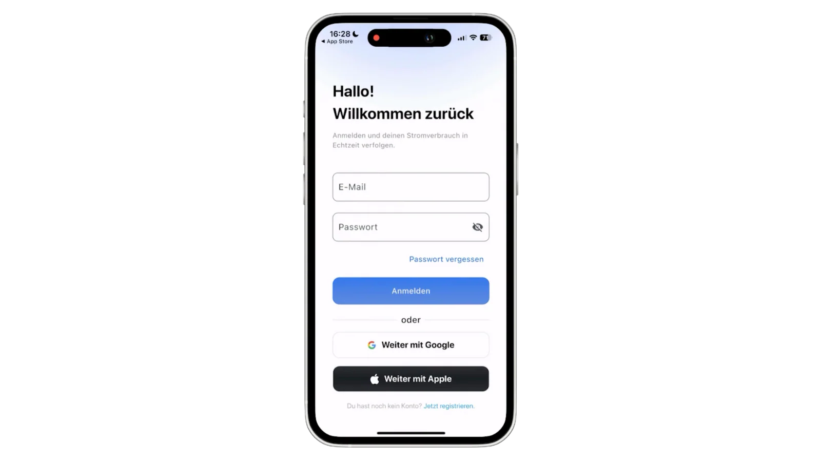

4. Registrierung in der App
  • Öffne die App und melde dich an:
    • Entweder direkt mit deinem Apple- oder Google-Konto
    • Oder klassisch per E-Mail und einem selbstgewählten Passwort

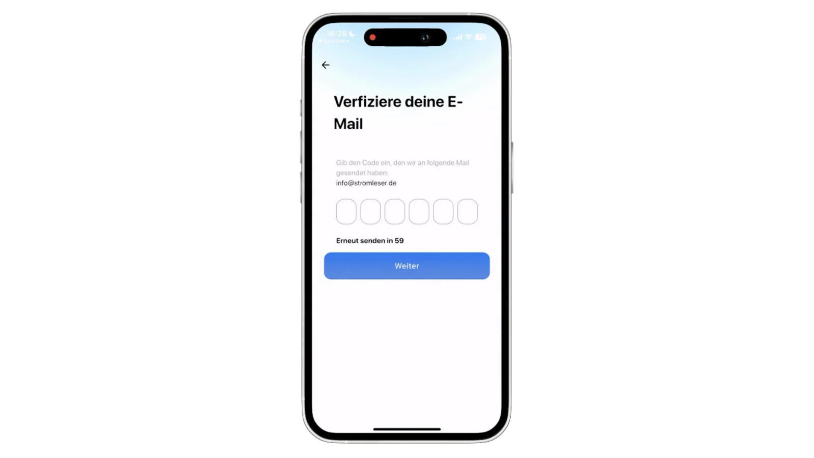

  • Du erhältst nun einen Bestätigungscode per E-Mail.
  • Gib den Code in der App ein und tippe auf Weiter, um fortzufahren.

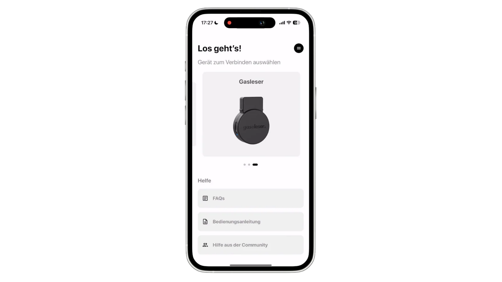

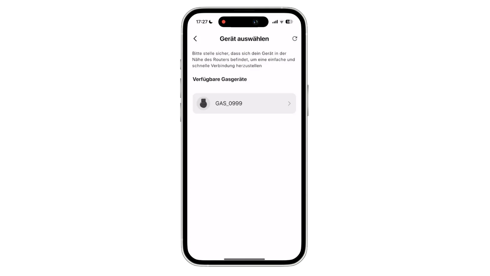

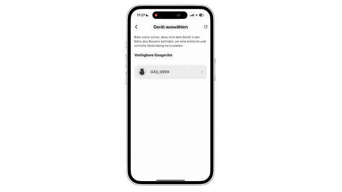

5. gasleser mit der App verbinden

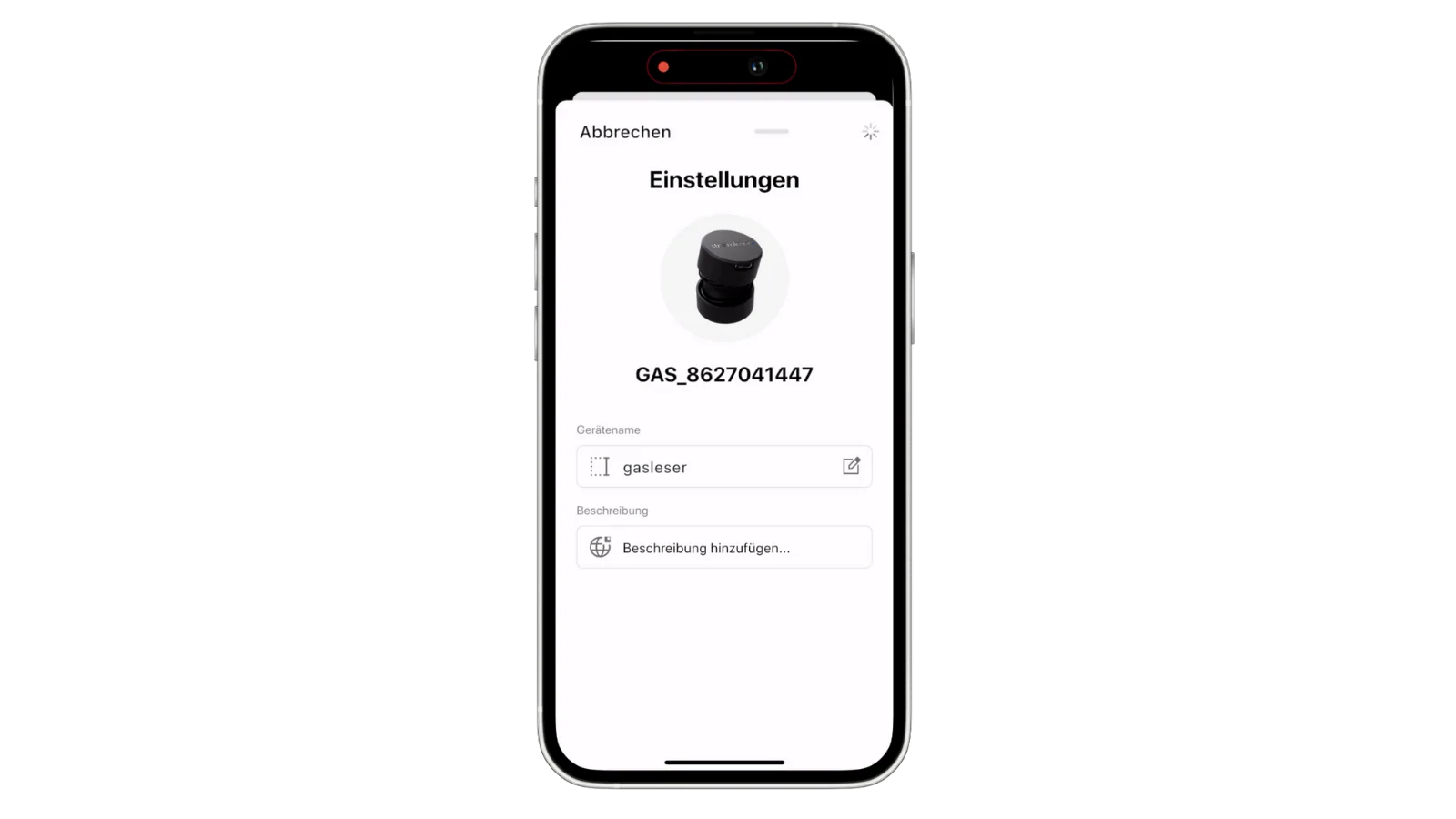

  • Tippe auf die Kachel gasleser.
  • Aktiviere Bluetooth an deinem Smartphone und halte es in die Nähe des Geräts.
  • Warte, bis der gasleser in der App erscheint.
  • Tippe ihn an, um die Verbindung herzustellen.
  • Die LED am Gerät beginnt langsam grün zu blinken – die WLAN-Einrichtung wird vorbereitet.

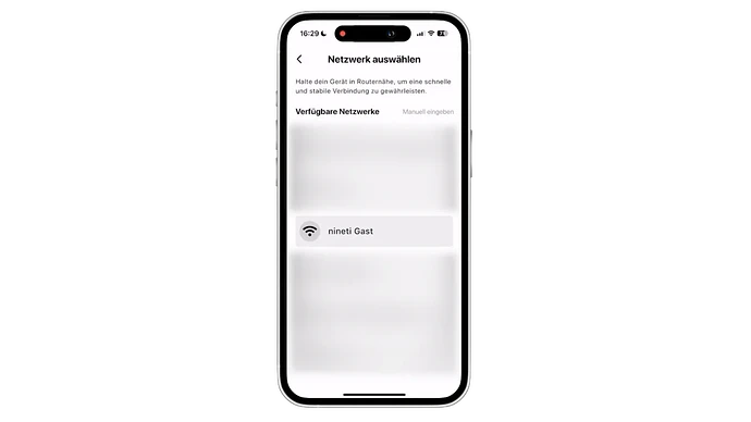

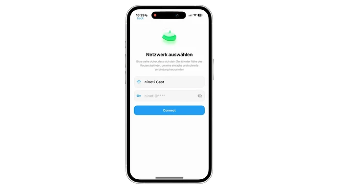

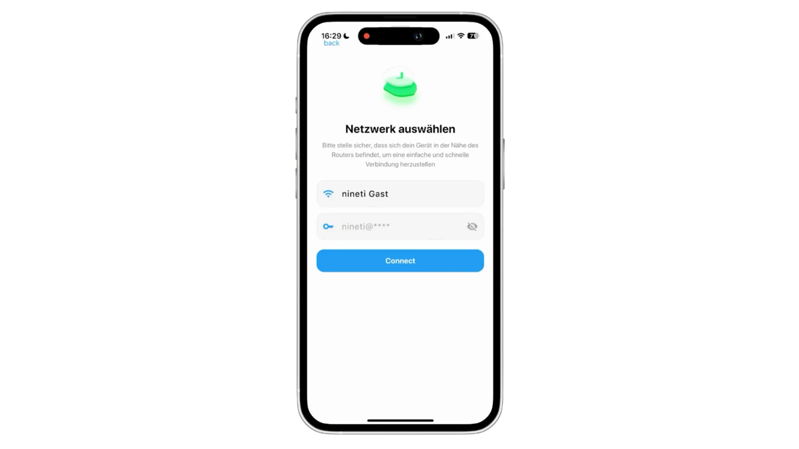

6. WLAN verbinden
  • Wähle dein WLAN-Netzwerk aus und gib dein WLAN-Passwort ein.

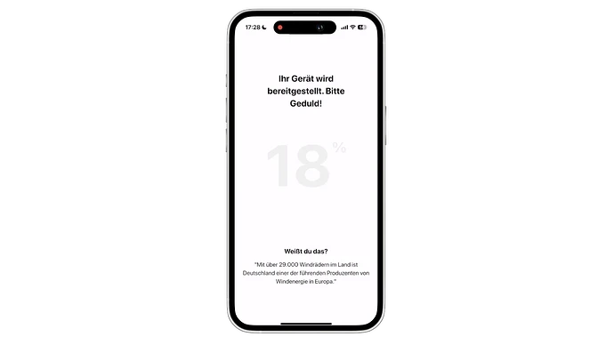

  • Warte, bis dein gasleser vollständig initialisiert wurde.

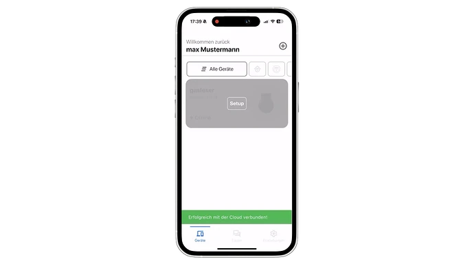

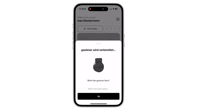

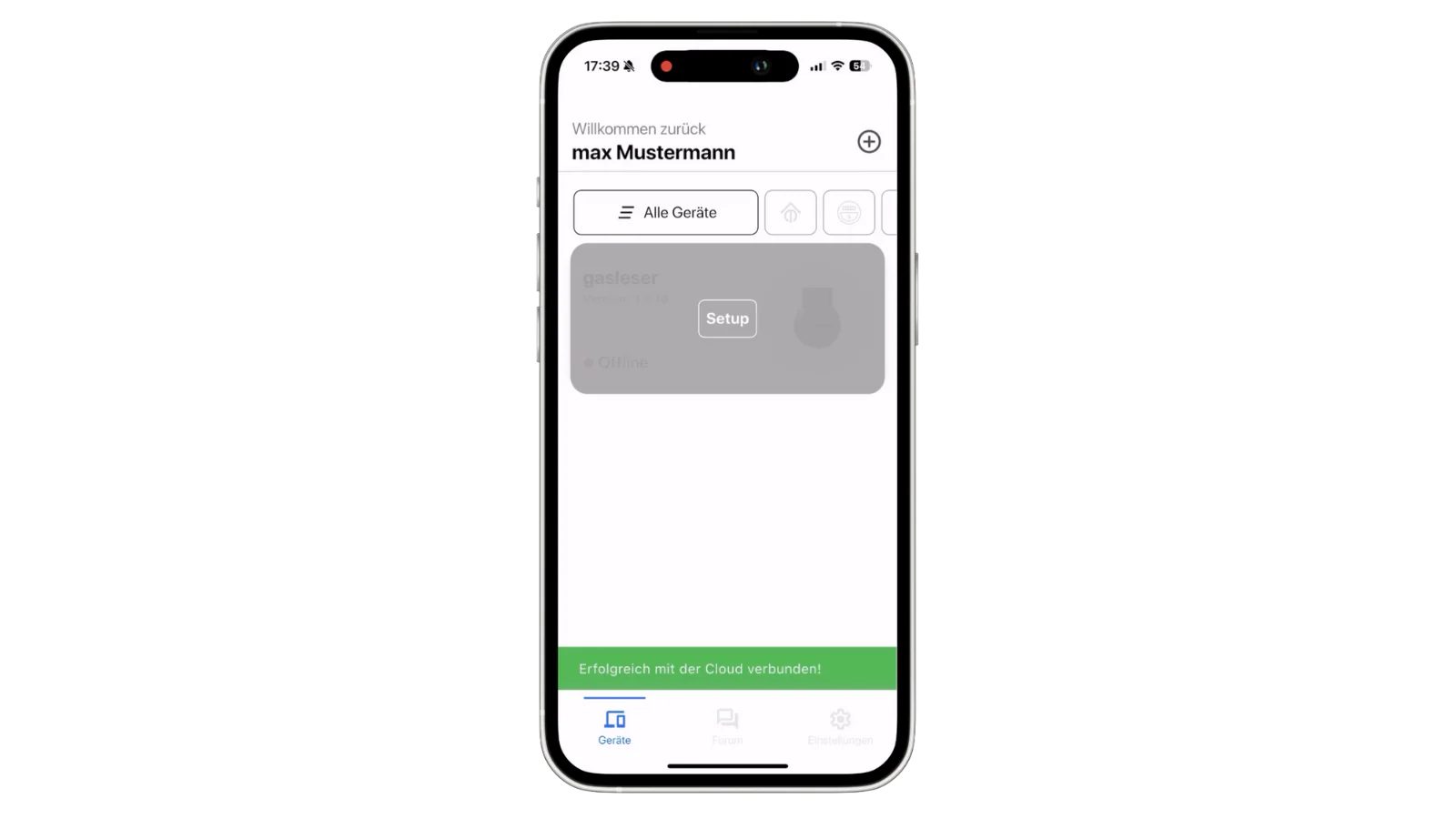

7. Setup abschließen
  • Tippe im Hauptbildschirm auf „Setup“.
  • Warte, bis das Gerät blau blinkt, und bestätige mit „Ja“.
8. Reset
  • Sollte die LED rot blinken, kannst du den gasleser jederzeit zurücksetzen:
    • Halte eine Büroklammer in das kleine Loch an der Unterseite des gaslesers, bis das Licht blau blinkt.
    • Danach kannst du die Einrichtung neu starten.

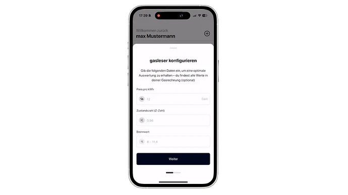

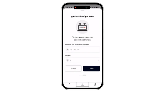

9. gasleser konfigurieren
  • Jetzt kannst du deinen gasleser konfigurieren.
  • Alle benötigten Werte findest du auf deiner letzten Gasrechnung.
  • Wenn du diese nicht zur Hand hast, kannst du auch einfach auf „Fertig“ klicken – die App verwendet dann Standardwerte.

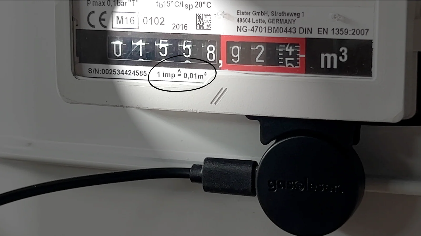

10. Zählerstand & Impulswert eingeben
  • Gib deinen aktuellen Zählerstand ein.
  • Wähle einen der drei angezeigten Impulswerte (Imp-Werte) aus.
    • Du findest diesen kleingedruckt direkt unter dem Zählerstand auf dem Gehäuse deines Gaszählers.
    • Falls sich der Zähler während der Einrichtung weiter dreht, kannst du den Wert jederzeit später anpassen.
