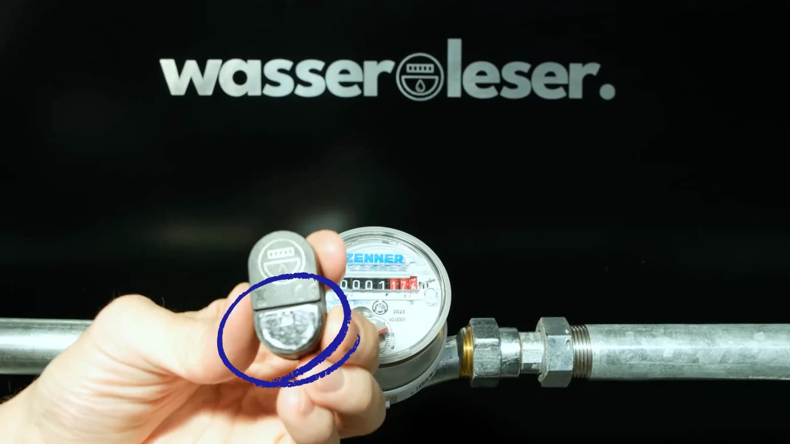

Schritt 2: Passende Befestigungsmethode wählen
Du benötigst entweder den Adapter oder die Metallplatte – abhängig von deinem Wasserzähler.
Achtung: Adapter und Metallplatte niemals gleichzeitig verwenden.

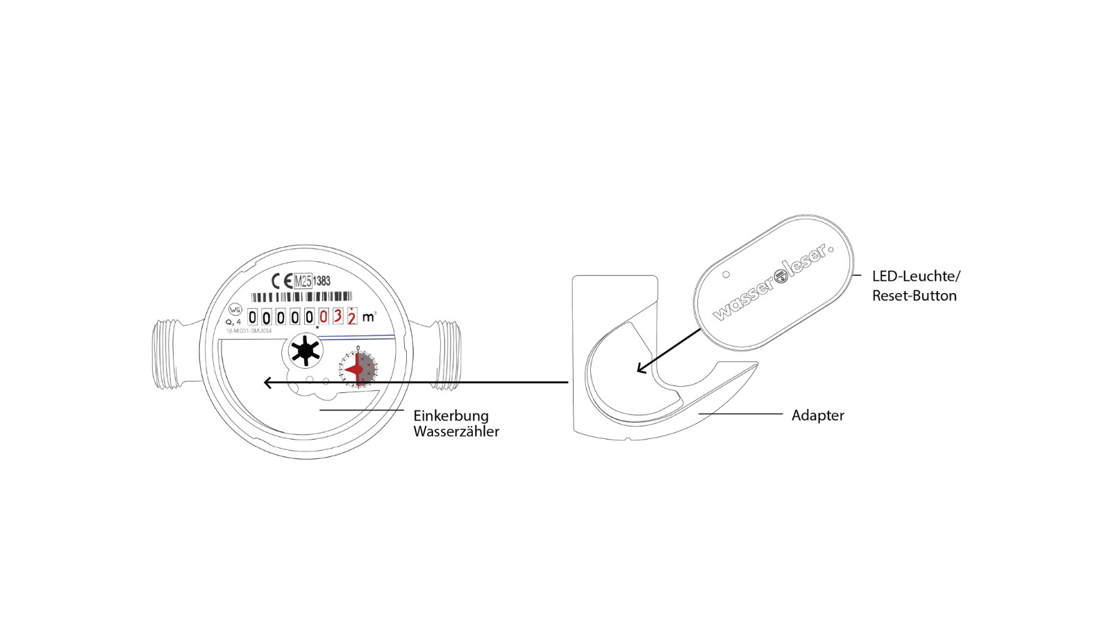

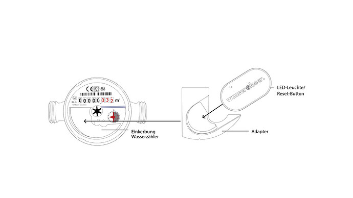

Schritt 3a: Befestigung mit Adapter (falls Einkerbung vorhanden)
Falls dein Wasserzähler eine Einkerbung hat:
  • Adapter in die Einkerbung stecken
  • wasserleser aufsetzen

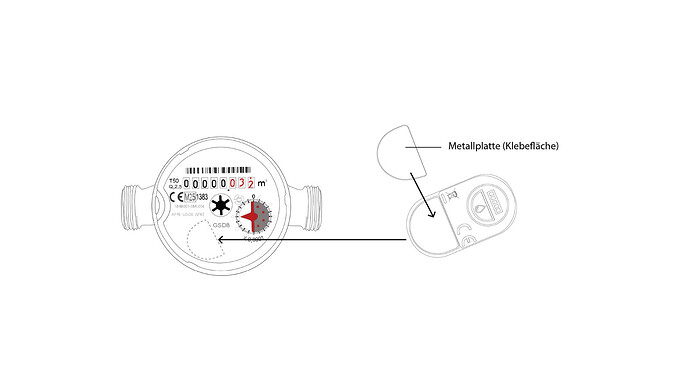

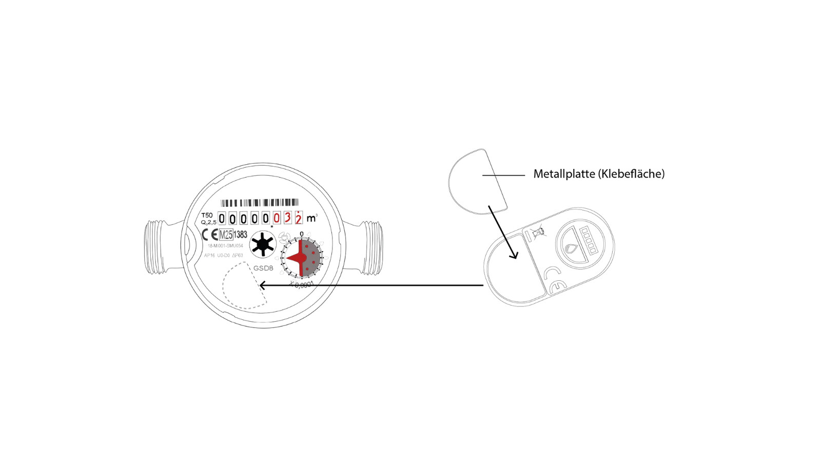

Schritt 3b: Befestigung mit Metallplatte (falls keine Einkerbung vorhanden)
Falls dein Wasserzähler keine Einkerbung hat:
  • Metallplatte unten am wasserleser anbringen
  • Klebefolie abziehen
  • wasserleser auf den Zähler kleben

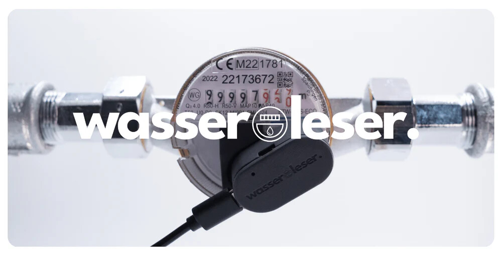

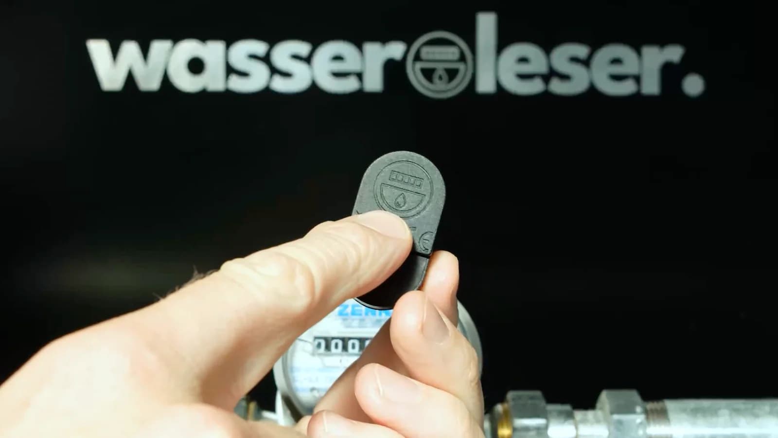

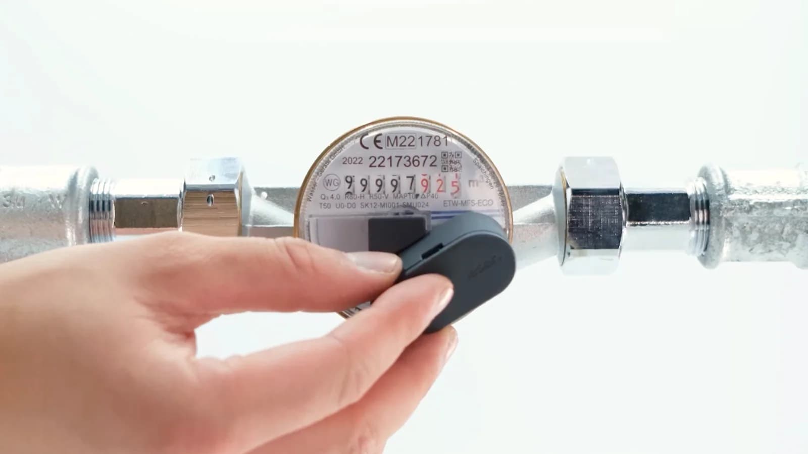

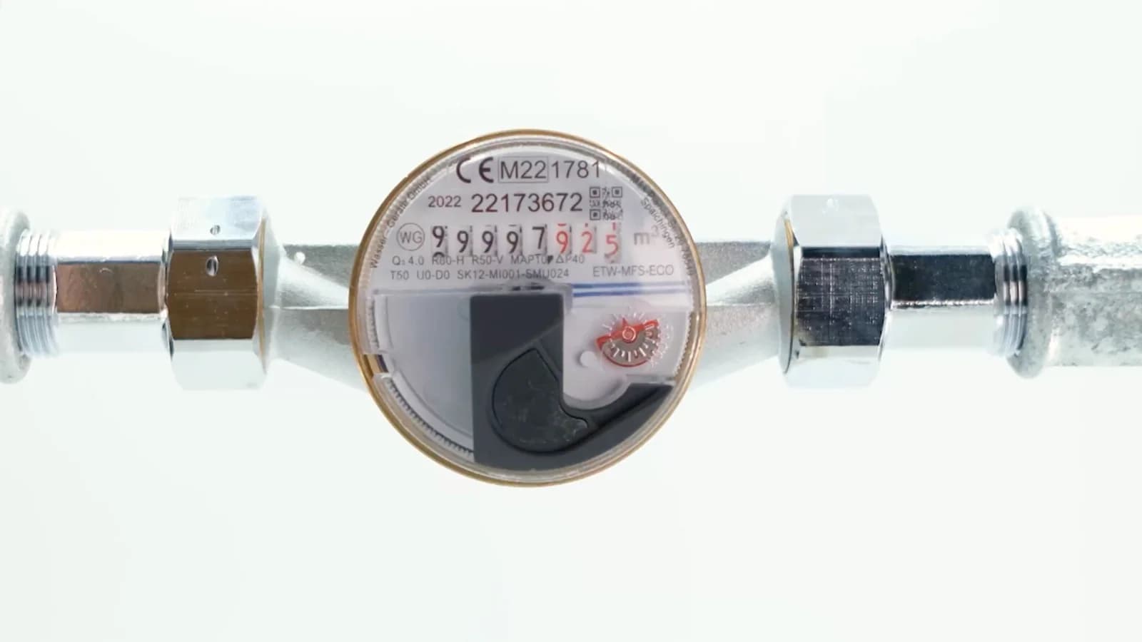

Schritt 4: Position korrekt ausrichten
Achte darauf, dass das wasserleser-Icon auf der Unterseite exakt über der roten Drehscheibe deines Wasserzählers sitzt.

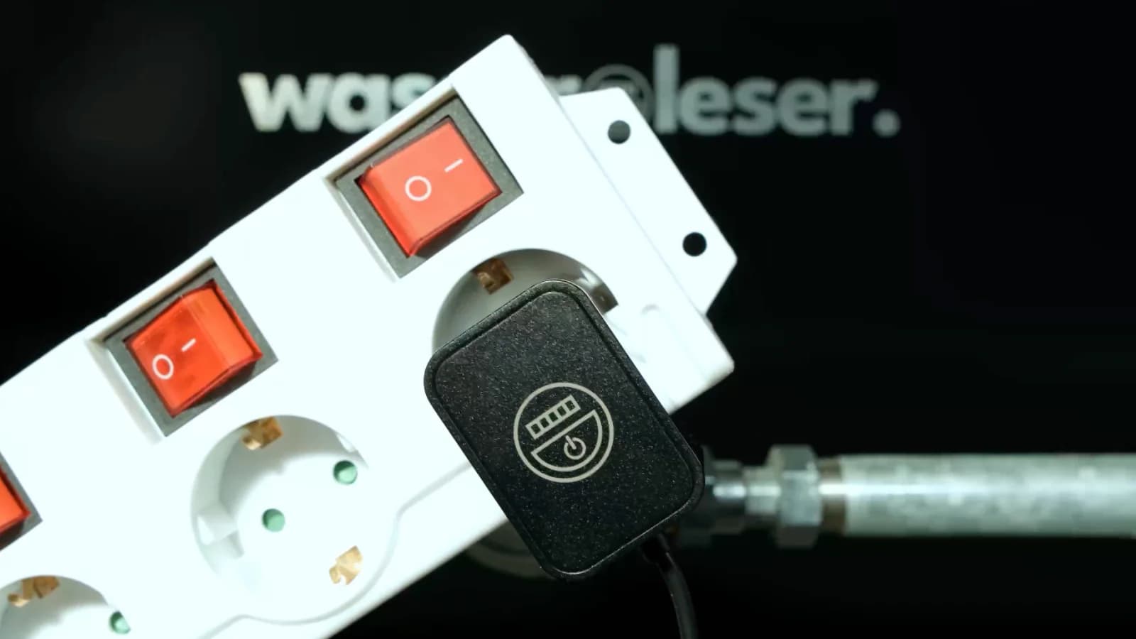

Schritt 5: Strom anschließen
Verbinde den wasserleser über das beiliegende USB-C-Kabel mit dem Stromnetz.
Jetzt ist der wasserleser bereit für die Einrichtung in der App.

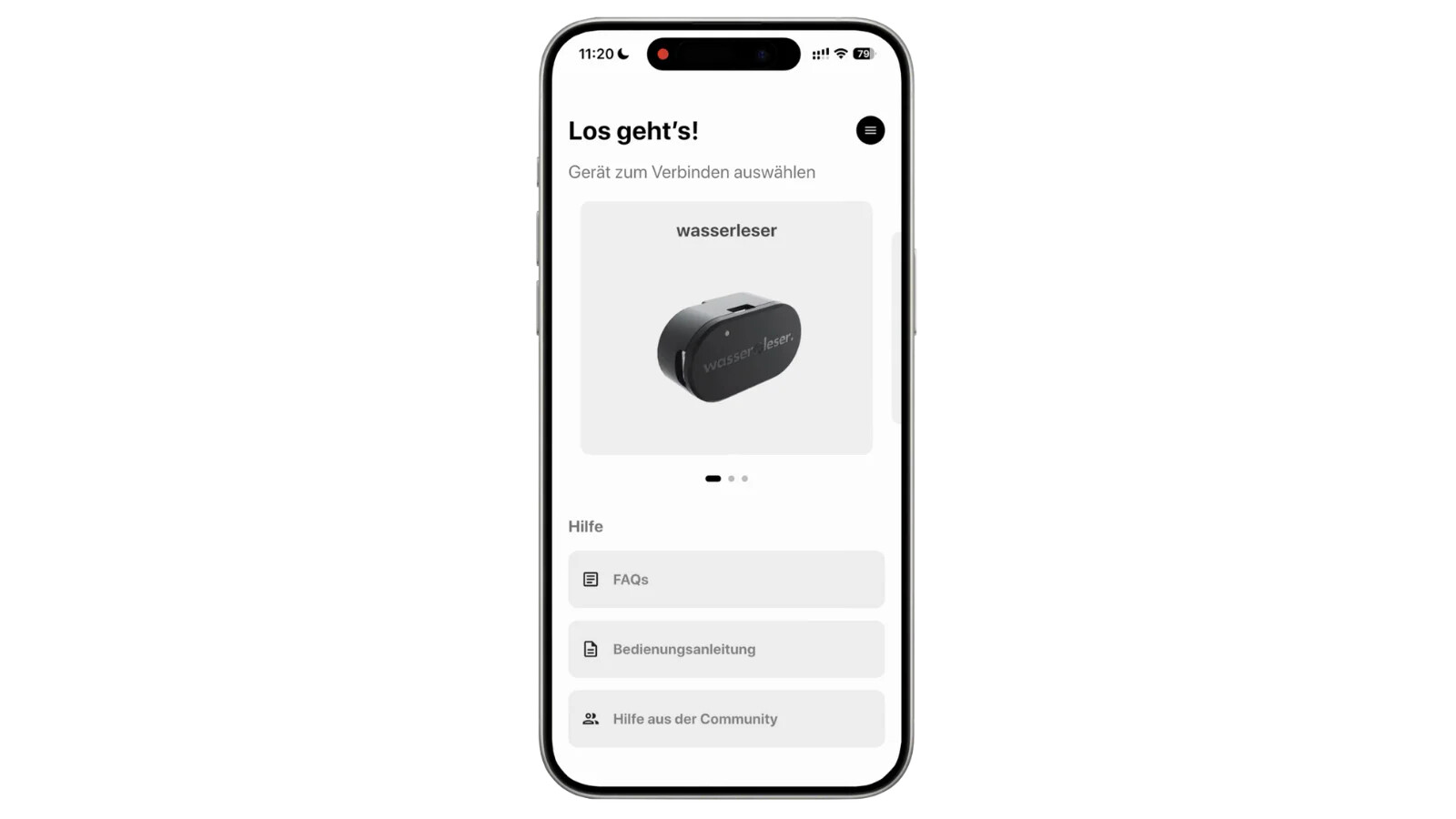

Öffne die stromleser App

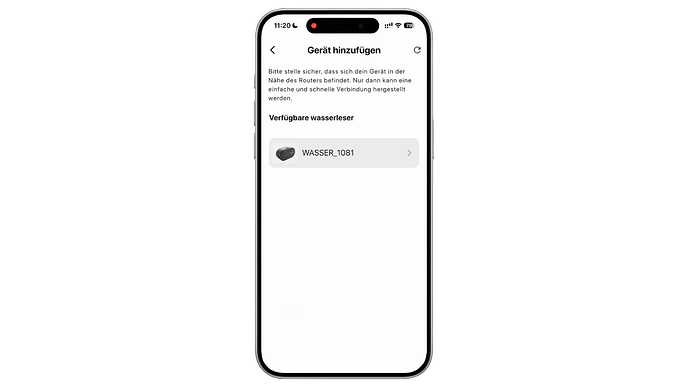

Schritt 1: Bluetooth aktivieren

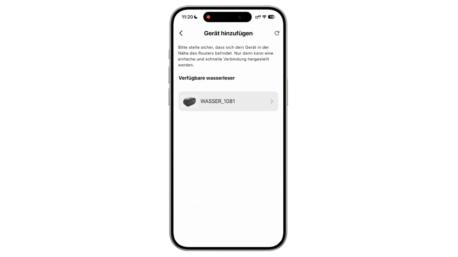

Aktiviere Bluetooth auf deinem Smartphone und halte es in die Nähe des wasserlesers. Tippe in der App auf die Kachel wasserleser.
Schritt 2: Gerät in der App auswählen
Warte einen Moment, bis das Gerät in der App erscheint.
Wähle es aus, um die Verbindung herzustellen.

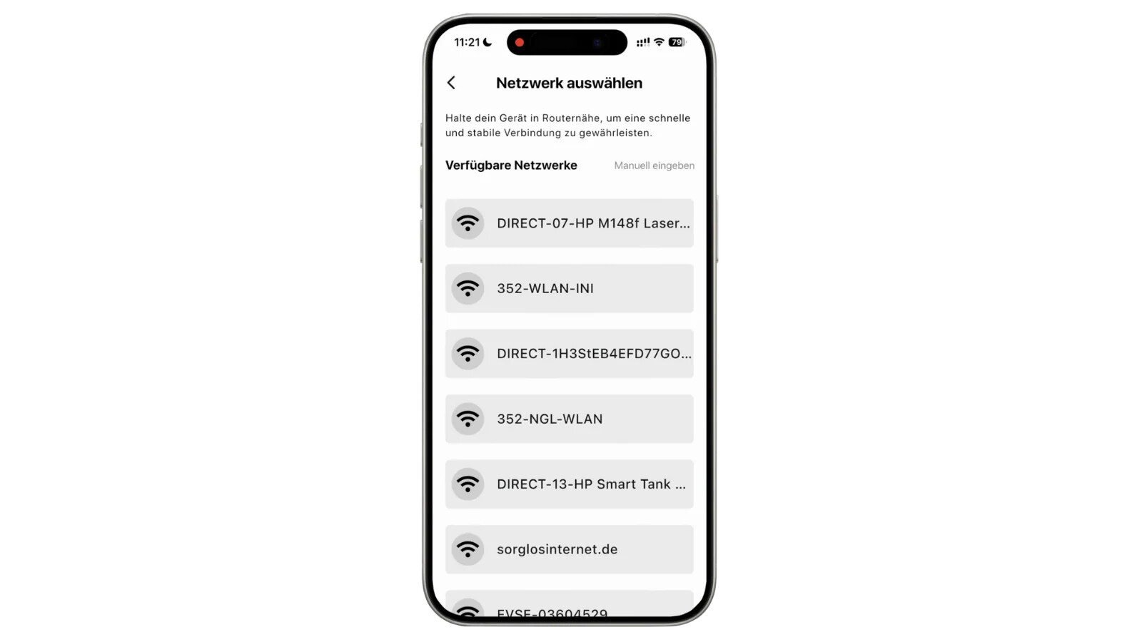

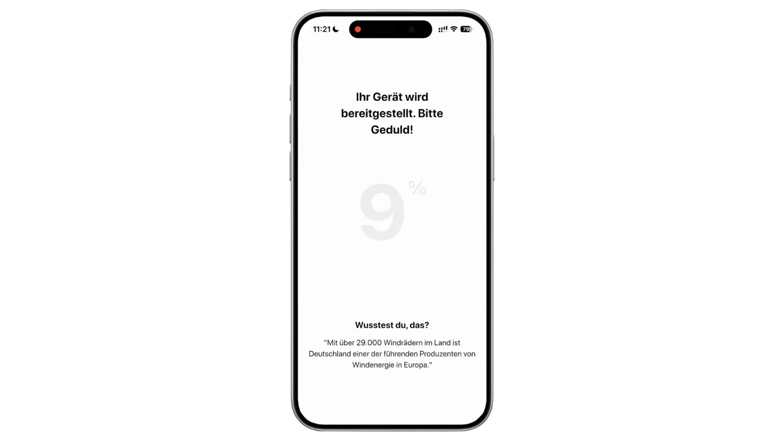

Schritt 3: WLAN einrichten
Nun wählst du dein persönliches WLAN-Netzwerk aus und gibst dein WLAN-Passwort ein.
Warte, bis dein wasserleser vollständig initialisiert wurde.

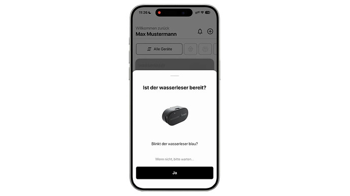

Schritt 4: LED prüfen
Blinkt die LED am wasserleser blau, ist er erfolgreich verbunden.

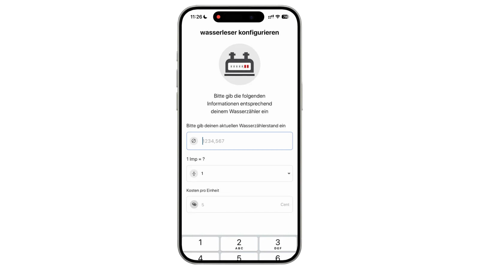

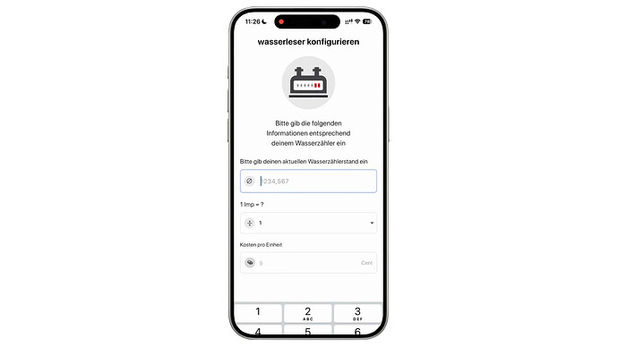

Schritt 5: Gerät konfigurieren
Tippe nun auf wasserleser konfigurieren. Bestätige die blaue LED und gib die anschließend abgefragten Werte an.
Klicke danach auf Fertig.

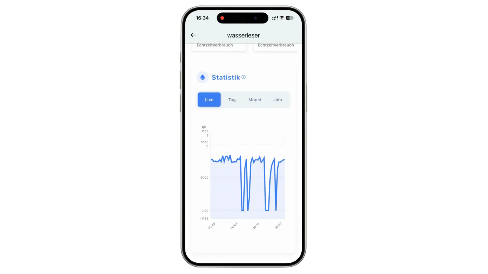

Funktionen in der App

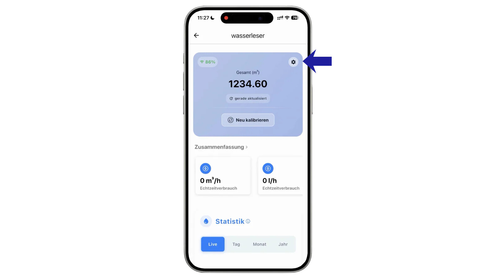

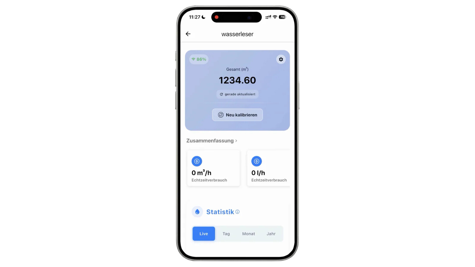

Schritt 1: Verbrauch einsehen
Dein wasserleser wird dir nun unter deinen Geräten angezeigt und zeigt dir ab sofort deinen persönlichen Wasserverbrauch an.
Schritt 2: Verbrauchsverlauf analysieren
Zusätzlich kannst du dir deinen Verbrauchsverlauf grafisch anzeigen lassen.
Schritt 3: Einstellungen anpassen
Deine angegebenen Werte sowie den Gerätenamen kannst du jederzeit anpassen.
Navigiere dafür einfach über das kleine Zahnrad oben rechts in die Einstellungen deines wasserlesers.

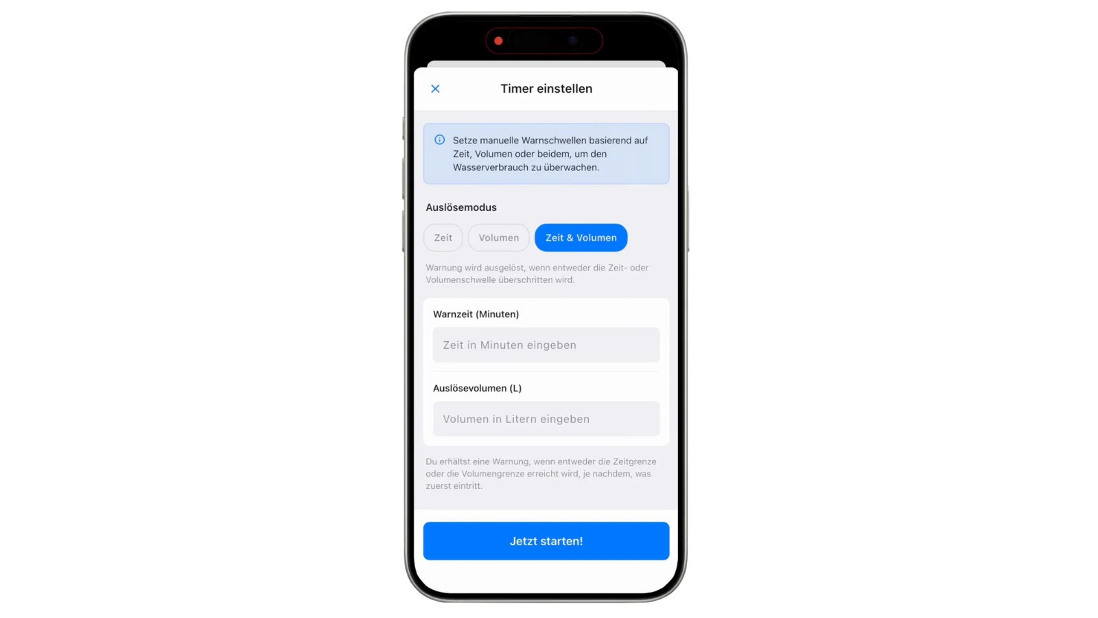

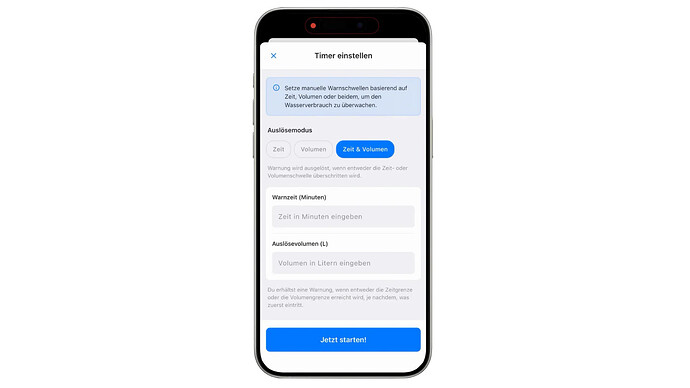

Schritt 4: Timer-Funktion nutzen
Sie ermöglicht dir, deinen Wasserverbrauch zu überwachen. Du kannst manuelle Warnschwellen festlegen, die dich benachrichtigen, wenn ein bestimmtes Zeit- oder Volumenlimit überschritten wird.

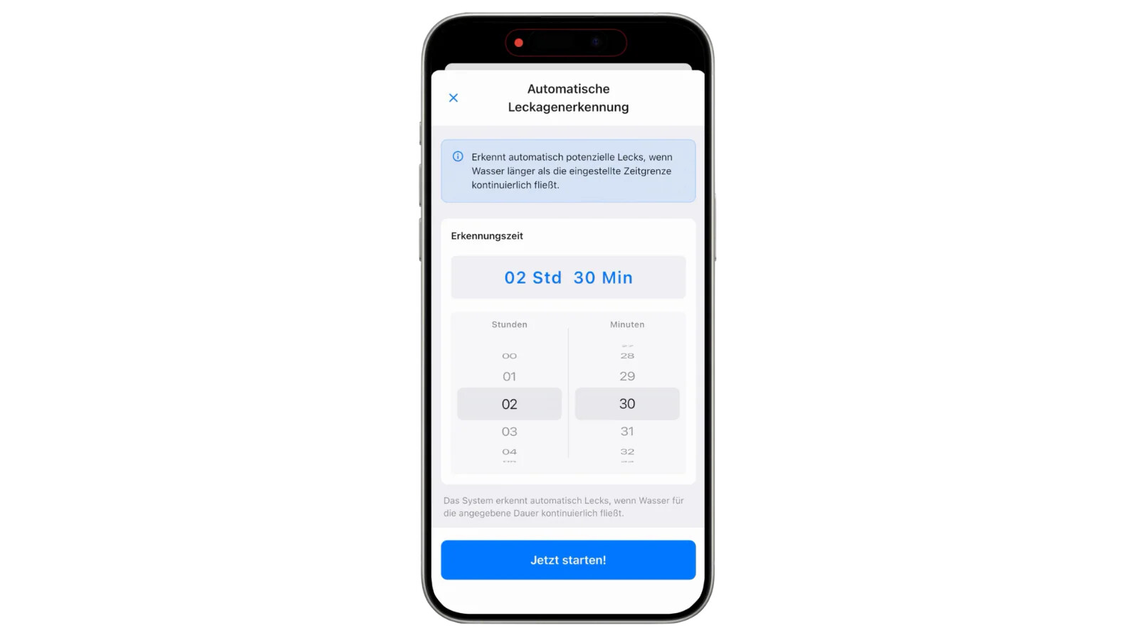

Schritt 5: Leckageerkennung aktivieren
Diese Funktion hilft dir, Wasserlecks zu identifizieren. Sie schlägt Alarm, wenn Wasser länger fließt als die von dir angegebene Zeit.
