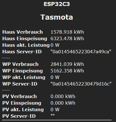

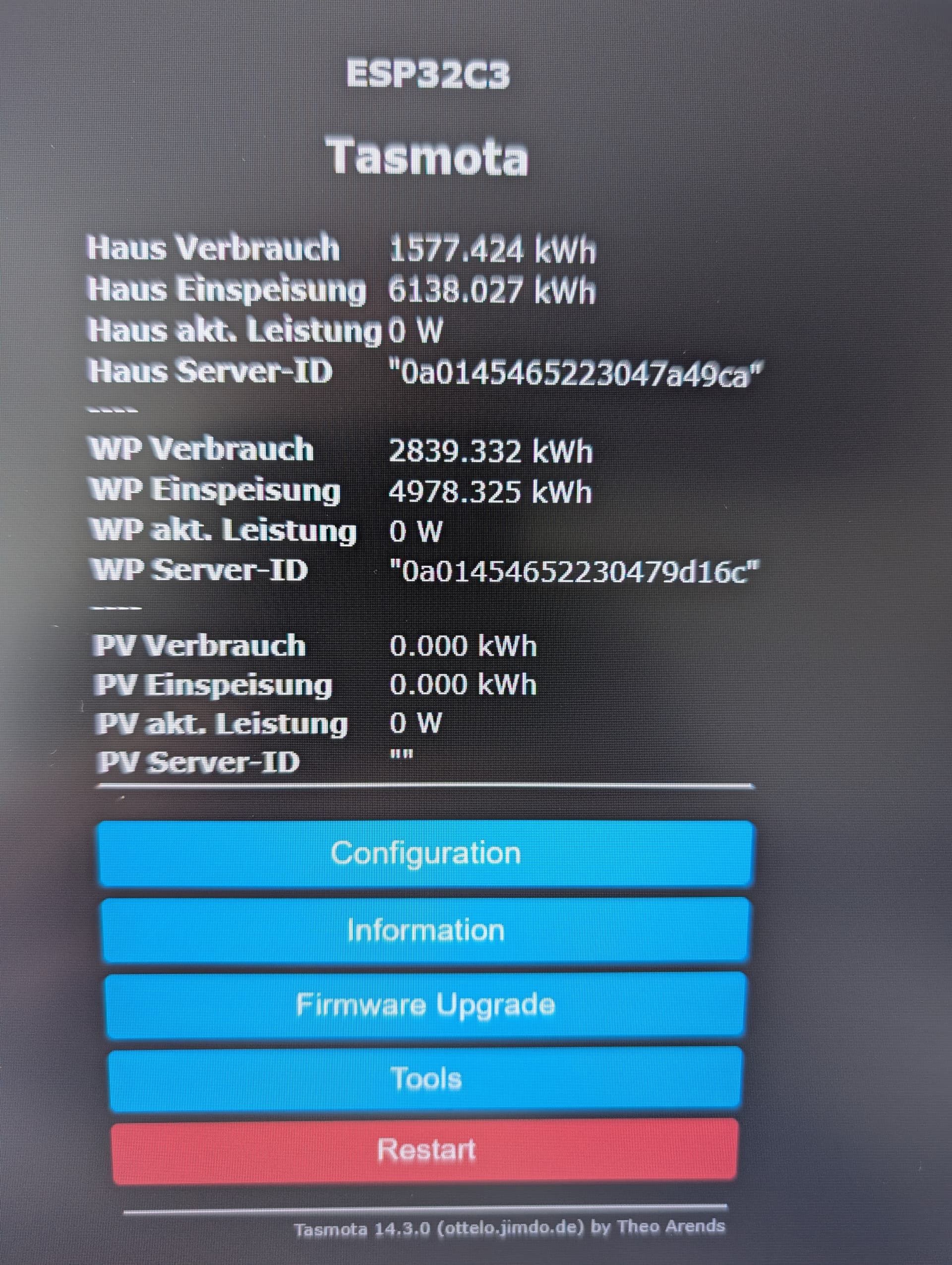

Hier ein Bild von dem Tauschen was ich meinte. Wenn ich die beiden Ports ändere, liest er halt an zweiter Stelle den anderen Zähler aus. Beim dritten Zähler bekomme ich halt nichts rein.

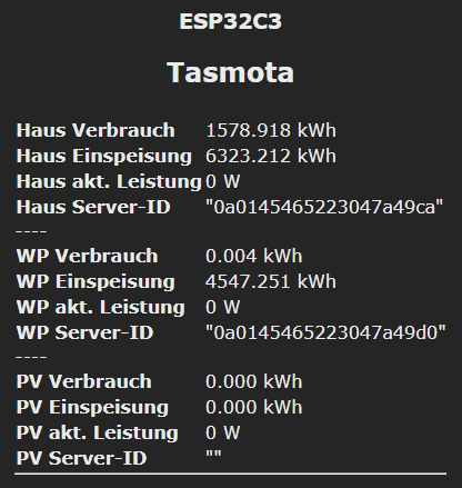

Hier nochmal die beiden Bilder im unterschied. Da sieht man auch die andere Zähler ID.

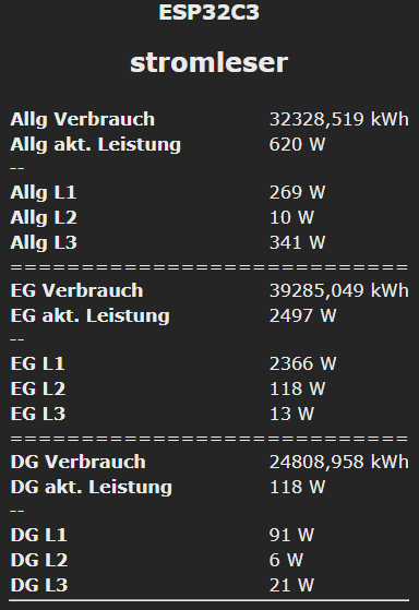

Hey, das war der entscheidende Tipp.
ich hatte vorher diese Konstellation:
+1,3,s,16,9600,Allg,1
+2,5,s,16,9600,EG,4
+3,10,s,16,9600,DG,8
Der Werte vom Zähler 3 wurden nicht angezeigt.
Mit deiner Konfiguration hat es dann geklappt.
+2,5,s,16,9600,EG,4
+3,-21,s,16,9600,DG,20
Hat mich zwar den halben Sonntag gekostet, aber jetzt geht’s
