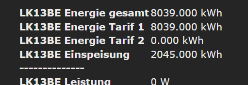

hast du eine Lösung gefunden wie der aktuelle Power auch negativ ausgelesen werden kann?
Bislang bekomme ich den Powerwert bei Einspeisung nur als 0 ausgelesen obwohl im Display am Zähler ein negativer Wert angezeigt wird.

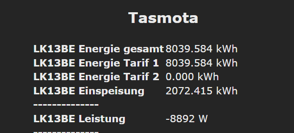

Mein Ausgabe in Tasmota sieht so aus:
Für den Fall, dass jemand die gleiche Frage hat habe ich eine Lösung gefunden.
Im Zähler muss die Info Funktion auf ON geschaltet werden. Jetzt sind die Werte sehr viel genauer und und auch in alle Richtungen.
