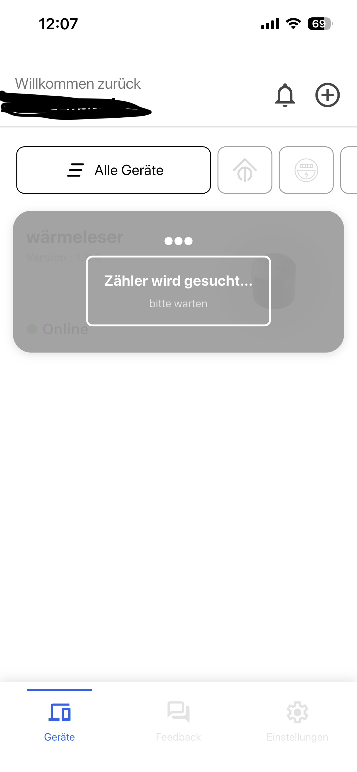

Ich habe so ungefähr das selbe Problem. Nach kurzer Unterbrechung des Stroms lässt sich der Wärmeleser nicht mehr verbinden. Vorher lief es gut. Mehrmals probiert neu einzurichten. Wenn man mal bis zum erkennen des Zählers kommt wird dieser stundenlang nicht gefunden. Abbruch mit Meldung nicht zu Ende eingerichtet. Zähler ist ein Engelmann SensoStar U, der wie gesagt schon einmal funktioniert hat.
