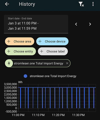

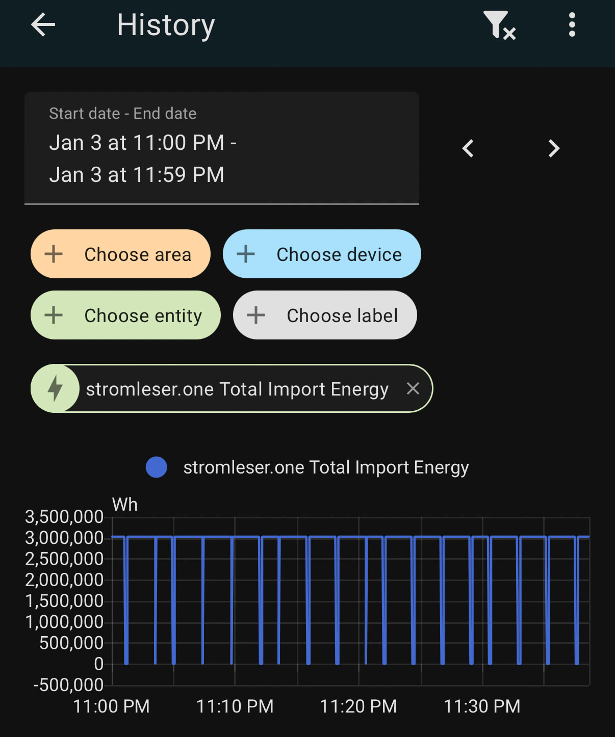

Strom Leser One sendet alle paar Minuten 0 TotalWerte
der stromleser one sendet in der total Energie alle paar Minuten 0 Werte über mqtt. In der App scheint es korrekt zu laufen.
Import und Export:
Das ist ja richtig bescheiden. Bei mir jeden Morgen um 3:20. Aber nur einmal. Bin am überlegen das Ding zurück zu schicken!

damit werden 0 und negativ werte abgefangen.
Ich habe nämlich in den sql daten festgestellt, dass teilweise negative daten gesendet werden:
-0.1 2026-01-05 15:41:37
