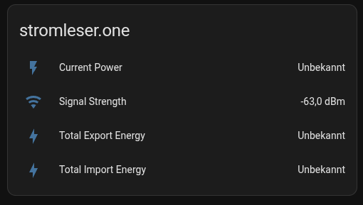

ich habe ein kleines Problem mit dem Stromleser.one nachdem ich den Stromleser an den Zähler angeschlossen habe bekomme ich auch Daten von diesem in der Handy App. Dann habe ich Ihn per MQTT an den Homeassistent angebunden aber leider bekomme ich nur
Mehr kommt da nicht.
Kann mir jemand sagen woran das liegt.
Noch zur Info das WLAN hat ein anderes Netz wie mein LAN

Guten Abend, habe jetzt auch den Stromleser.one in Home Assistant einbebunden und auch die gleiche Anzeige wie oben erhalten. Was mache ich falsch?

nichts ich habe schon ein mail zu stromleser.de geschickt und habe nur die aussage bekommen ich soll es nach der Anleitung einrichten aber mit dem selben Ergebnis. Ich denke wir müssen auf ein Firmware Update warten. Gruss Arno
habe immer das gleiche Problem wie oben beschreiben.
Stromleser wurde aus der App gelöscht, Softwareupdate wurde gemacht.
Stromleser neu eingebunden in HA, aber es werden immer noch keine Werte angezeigt.
Habe noch den Wasserleser und Gasleser, da wird alles angezeigt.
Was mache ich Falsch? Vielleicht kann mir jemand eine Tipp geben. Danke.

hat sich hier inzwischen was getan, ich hab meinen Stromleser seit Montag und ich sehe ebenfalls nur Unbekannt bei Current Power. Ich hab zudem einen Zweirichtungszähler, sollte nicht auch die Einspeiseleistung mit ausgegeben werden können?
