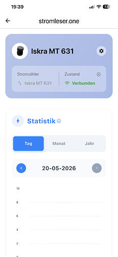

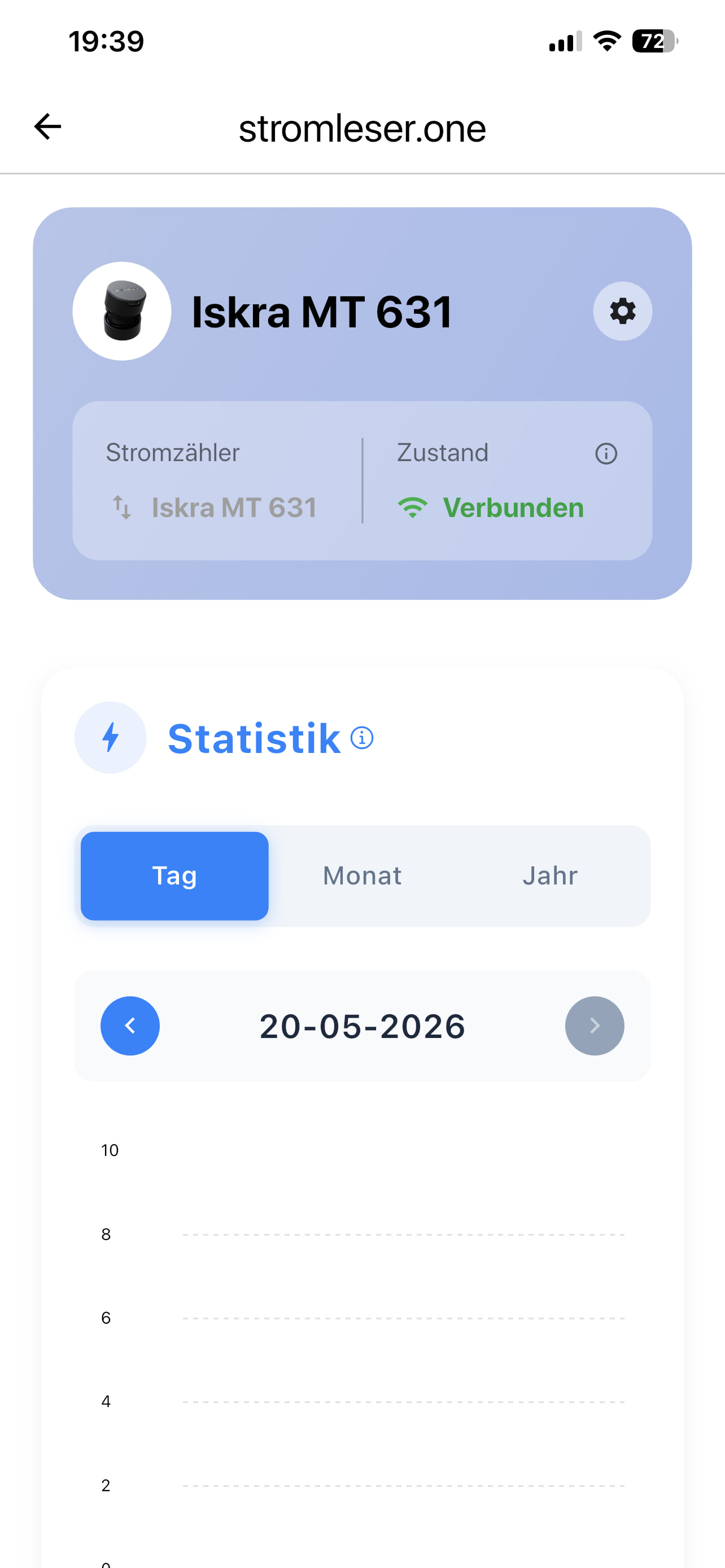

mein Stromleser blinkt dauerhaft langsam blau.
Dialogfeld sagt „ja“ drücken, wenn es grün blinkt - das passiert aber nicht.
Wenn ich trotzdem „ja“drücke, kann ich danach den Zähler auswählen .
Danach erscheint folgende Ansicht.

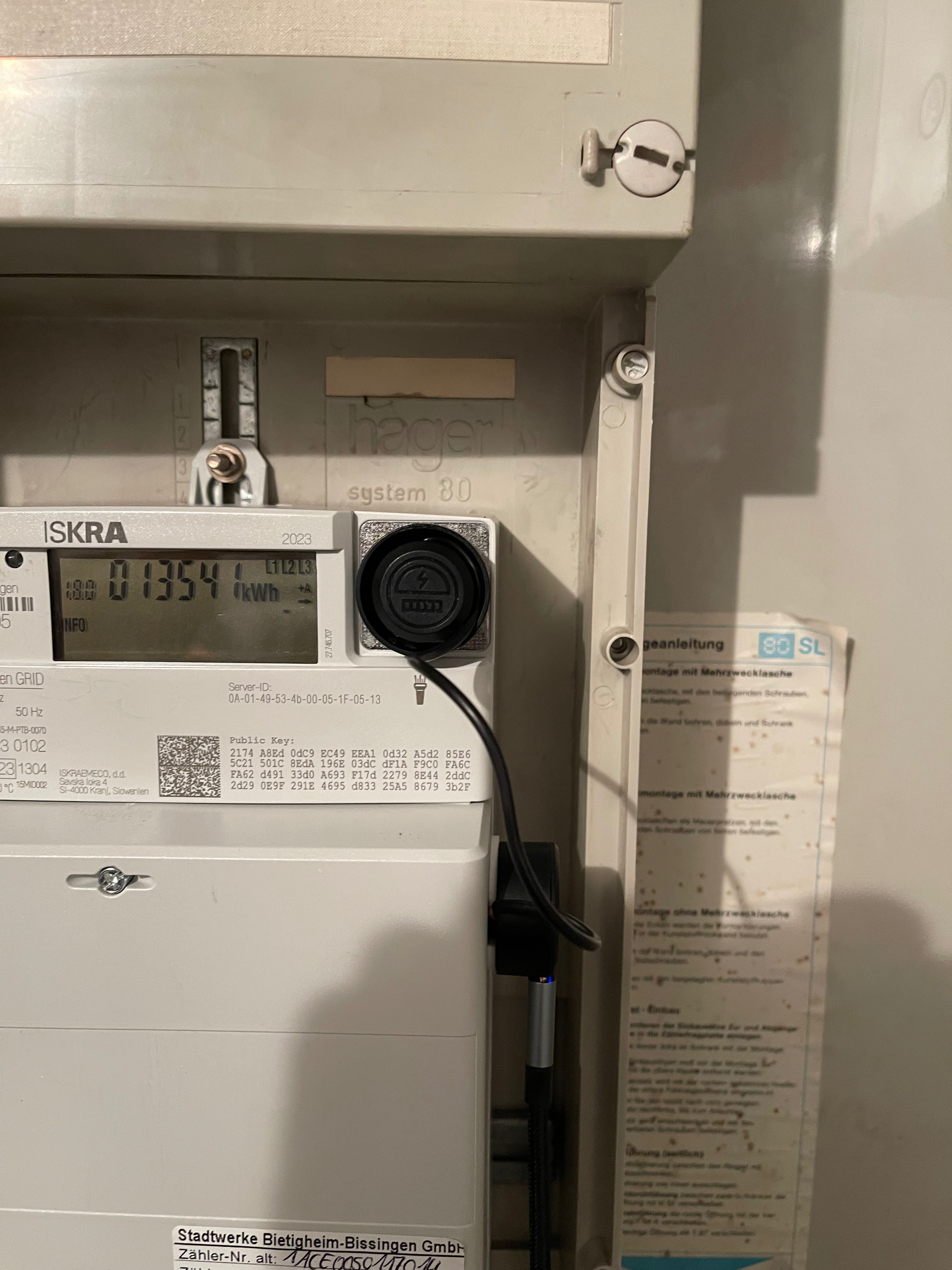

Hallo @nud,
Bis jetzt sieht alles gut aus. Kannst du das Gerät bitte richtig am Zähler anbringen? Es sieht so aus, als wäre der Sensor-Teil vom Stromleser nicht korrekt an der Schnittstelle des Zählers befestigt. Das Stromleser-Icon innen sollte gerade sein, wenn es am Zähler angebracht ist.
Andy vom Team energieleser.
dreh das Gerät bitte um 180 Grad, sodass die kleinen Kästchen oben sind.
VG Andy
Ich habe das Gerät um 180 Grad gedreht - es hat sich nichts geändert.
Gruss Uwe
Hey Uwe,
kannst du uns bitte noch mehr Bilder von deinem Setup schicken, damit wir dir besser weiterhelfen können?
Ash vom Team energieleser.
Hi Ash,
was meinst Du mit Setup?
