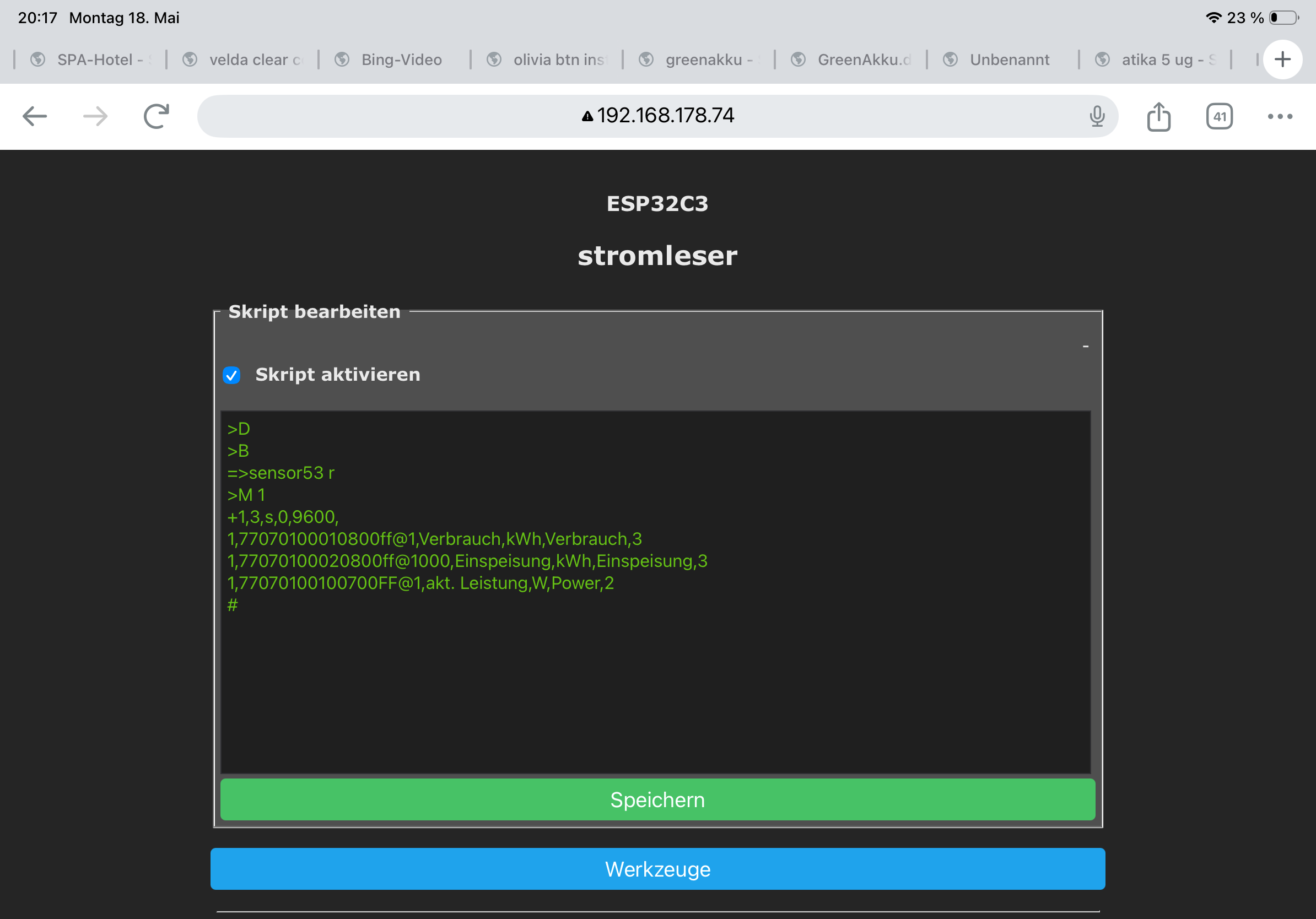

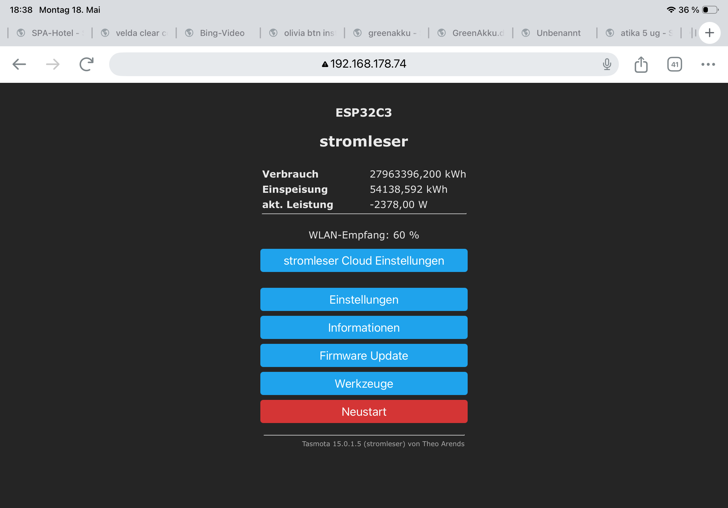

Hallo, ich habe einen DWS7410 Stromzähler mit HT und NT. Der Stromleser muss die Werte falsch verarbeiten. Die Einspeisund stimmt, der Verbrauch ist falsch. Was muss ich an den Sripten ändern, um HT und NT zu addieren und den Wert richtig auszugeben?
Wie sieht denn Dein Script aus?
Hinter die 9600 muss auf jeden Fall noch ein ,1
Schau auch mal in die Script-Bibliothek.
Demnach müsste das Script so aussehen:
+1,3,s,16,9600,DWS7410,1
1,=so2,1
Für HT und NT würde ich es so anpassen:
1,=so2,1
1,77070100010801ff@1000,HT,kWh,HT,3
1,77070100010802ff@1000,NT,kWh,NT,3
Habe dein Script benutzt. Werte sind alle da.
Jetzt sieht die Anzeige in der App auch gut aus.
Danke
