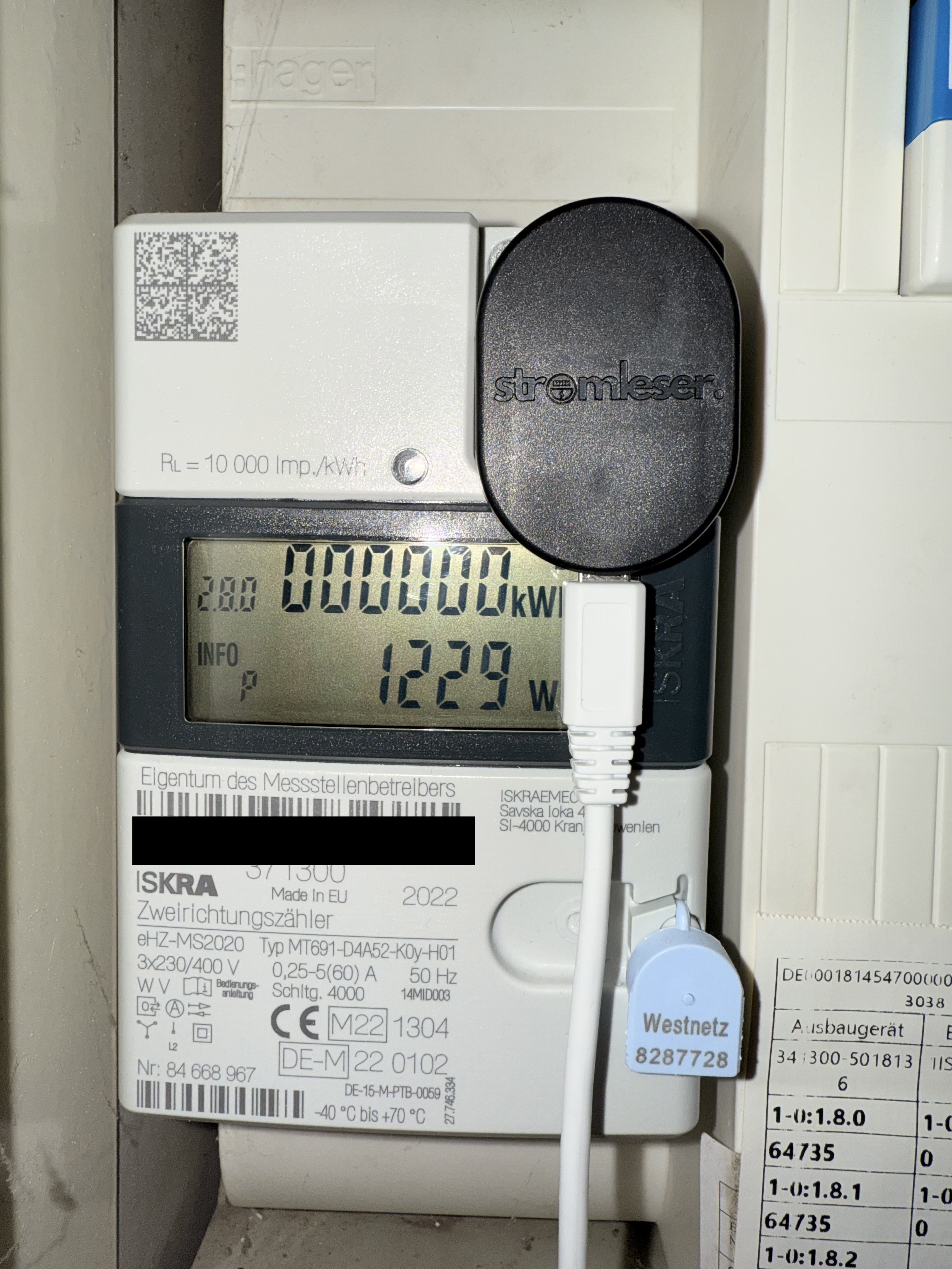

ich habe den Lesekopf erfolgreich in mein WLAN integriert. Installiert habe ich ihn mit dem Kabel nach unten und im Zähler ist der PIN deaktiviert und Info aktiviert. Der Zähler zeigt den aktuellen Verbrauch auch brav an.
Leider liefert er allerdings keine Daten (auch nicht im Debug (sensor53 d1), von dem her ist es eigentlich kein Script-Thema) und ich habe keine Ahnung, was ich noch machen sollen.
Hat jemand eine Idee für mich?

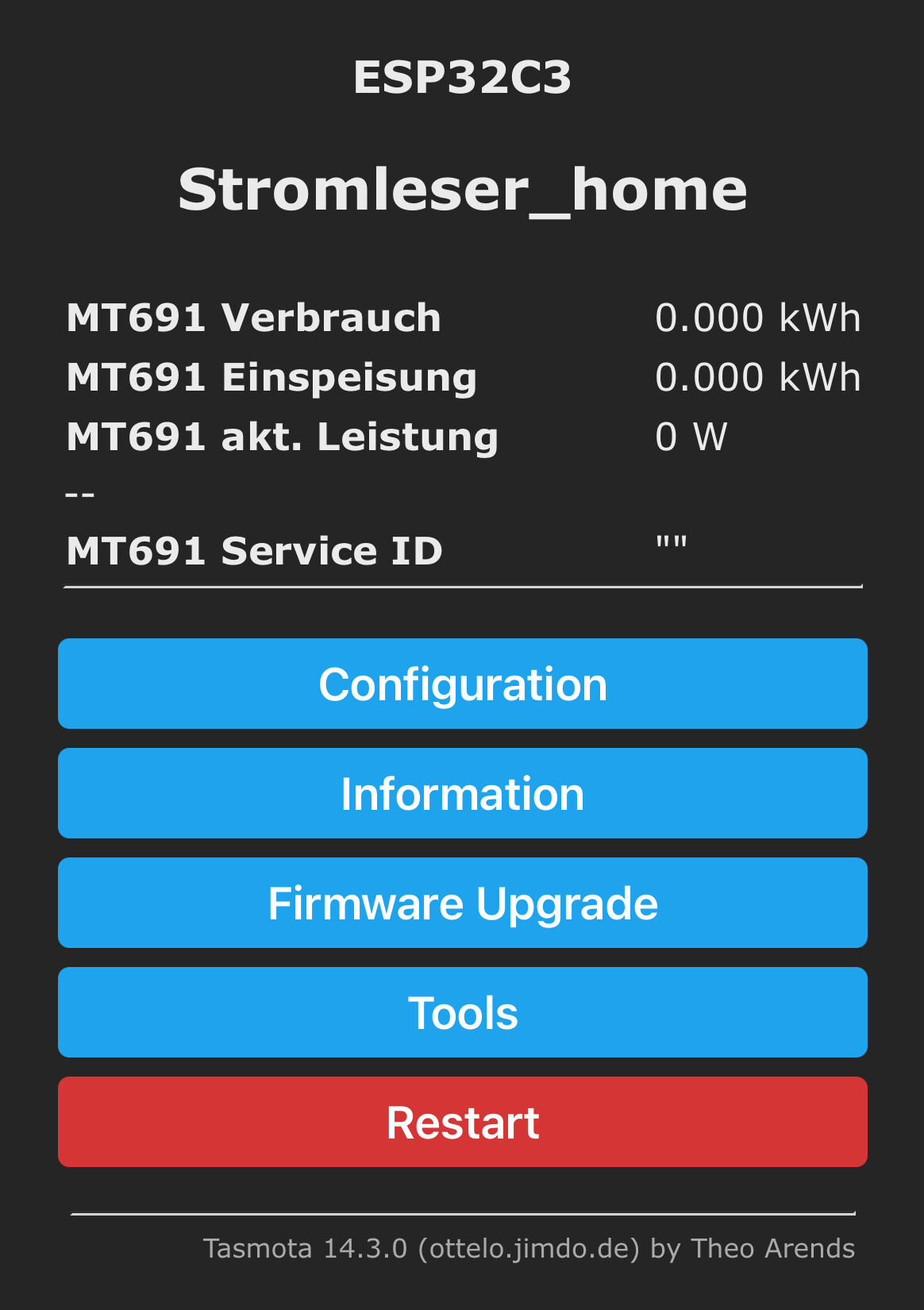

  • ein Bild von deinem Dashboard,

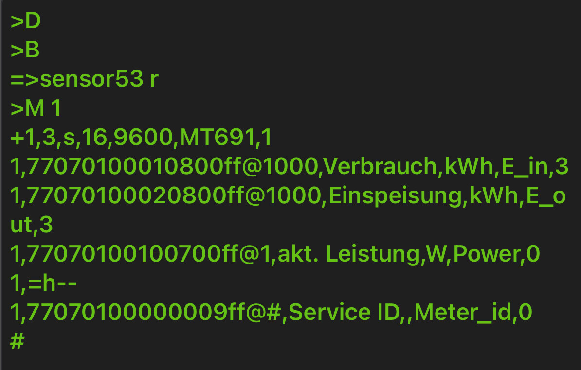

  • dein verwendetes Script,
  • und ein Foto von deinem Zähler inklusive Lesekopf.

Das Dashboard:
Das Script (ist das von hier):
Und ein Bild vom Stromzähler mit Lesekopf:
Der Zähler sendet auch fleißig (sieht man ja durch die Handkamera sehr schön) und auch der Lesekopf leuchtet

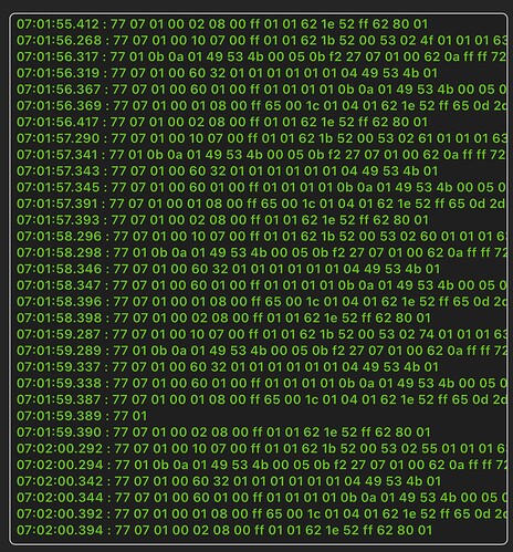

Ok, jetzt zeigt er Daten (warum auch immer, ich habe nichts geändert), allerdings funktioniert das Script nicht:

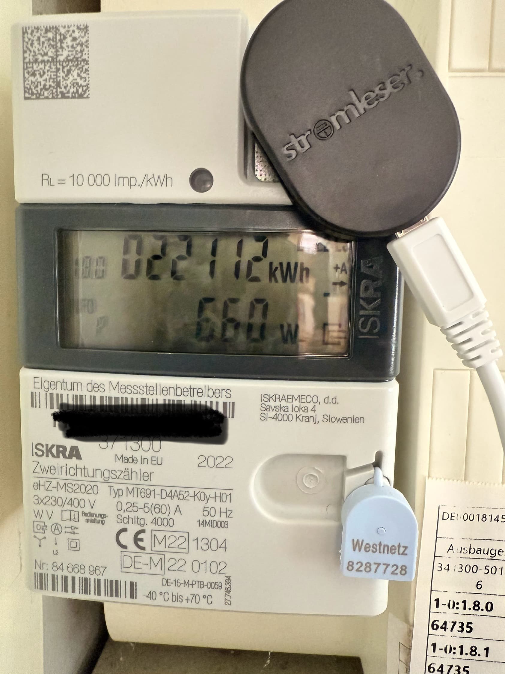

Danke auch fürs Teilen vom Bild – das hat echt geholfen! Bitte befestige den Stromleser ca. 30 Grad nach rechts gedreht auf dem Zähler, so wie wir es dir im Bild gezeigt haben.
Das verbessert die Ausrichtung zur IR-Schnittstelle und kann genau den Unterschied machen, damit das Script richtig funktioniert.

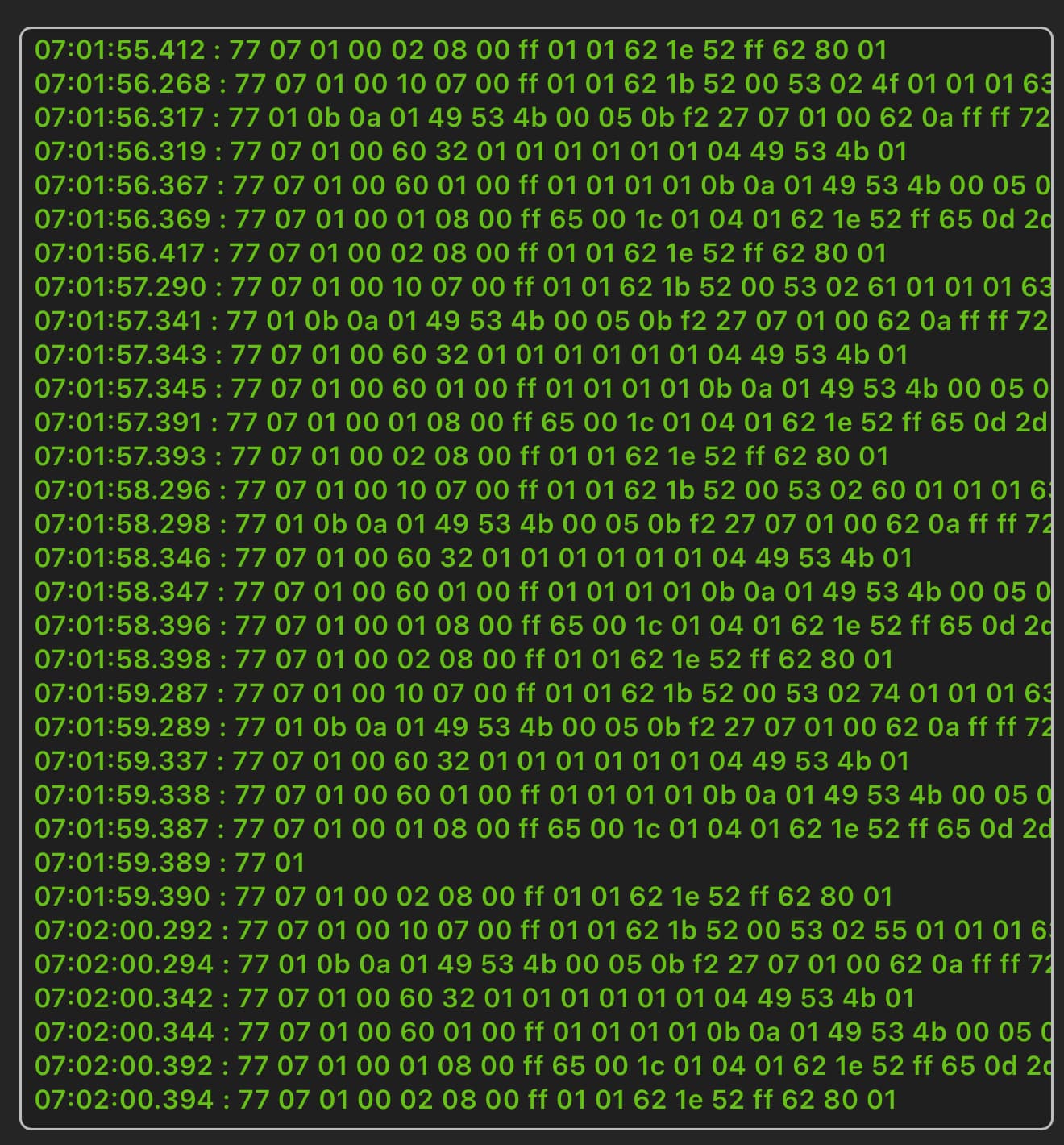

Leider keine Besserung:
Hey, vielen Dank für deine Nachricht. Ich habe deine vorherige Unterhaltung mit Ash gelesen. Zwei Dinge: Erstens, du musst das Gerät nicht drehen, es passt perfekt. Zweitens, wurde der Zähler mit der PIN entsperrt? Das würde ich nochmal überprüfen. Falls alles nicht hilft, wäre ich natürlich bereit, dein Gerät zu ersetzen.
