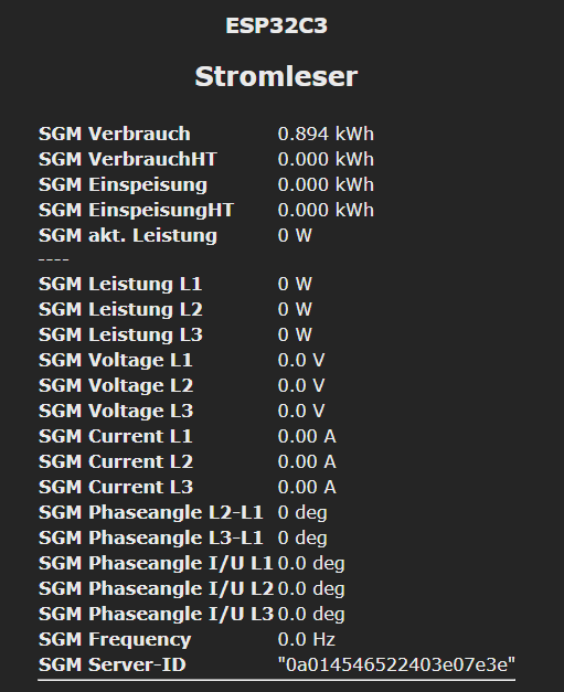

Am Anfang hat der Stromleser noch alle Werte ausgelesen. Seit 2 Stunden kommt nur noch der Gesammtverbrauch rüber. Alle anderen Werte stehen auf 0.
Ich betreibe den Stromleser an einem SGM-C8-A6205.

Hmm, das klingt so, als würde dein Stromleser zwar noch eine Verbindung haben, aber nicht mehr alle Werte richtig auslesen. Damit wir dir gezielt helfen können, schick uns bitte mal dein aktuelles Skript und einen Screenshot von deinem Dashboard, wo man sieht, was noch angezeigt wird und was nicht.
Dann schauen wir uns das gemeinsam an und finden sicher schnell raus, woran’s liegt! ![]()
Danke für die schnelle Antwort. Hier der Screenshot:

Hey, vielen Dank für deine Nachricht und den Screenshot!
Das Problem ist sehr wahrscheinlich, dass dein Zähler den erweiterten Datensatz noch nicht freigibt. Du musst dafür eine PIN eingeben, um Zugriff auf diese Werte zu bekommen. Alternativ kann es sein, dass dein Zähler eine Option namens INF hat, die du aktivieren musst, damit die werte übertragen werden.
Schau mal in die Bedienungsanleitung deines Zählers oder ins Menü – da findest du bestimmt eine Möglichkeit, die Datenfreigabe zu aktivieren.
