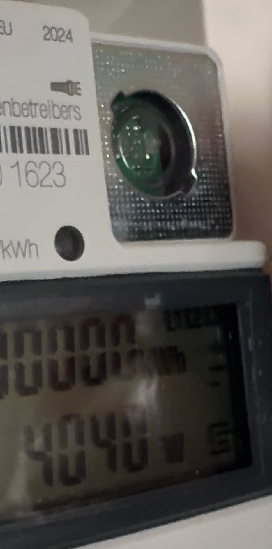

Hallo Christian,
extrem merkwürdig. Kannst Du bitte mal ein Bild vom Zählerdisplay hochladen?

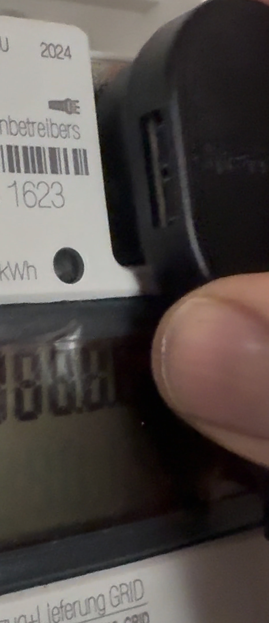

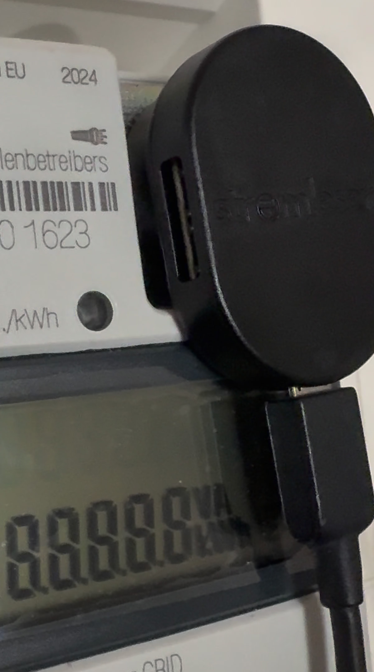

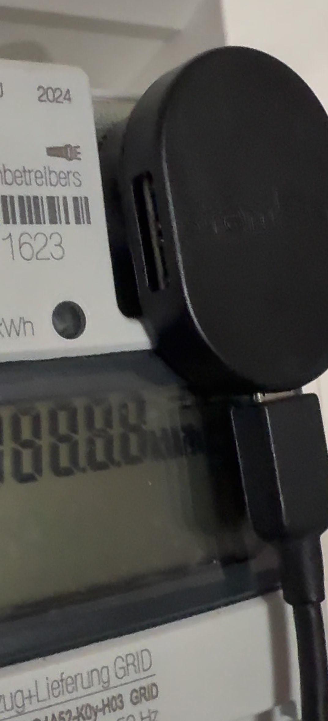

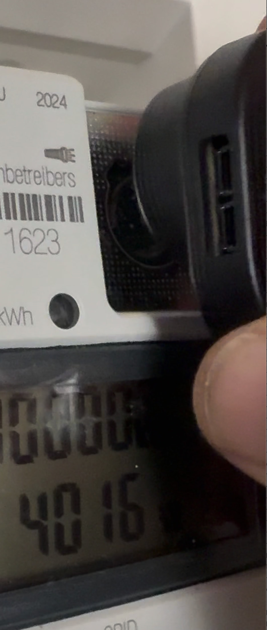

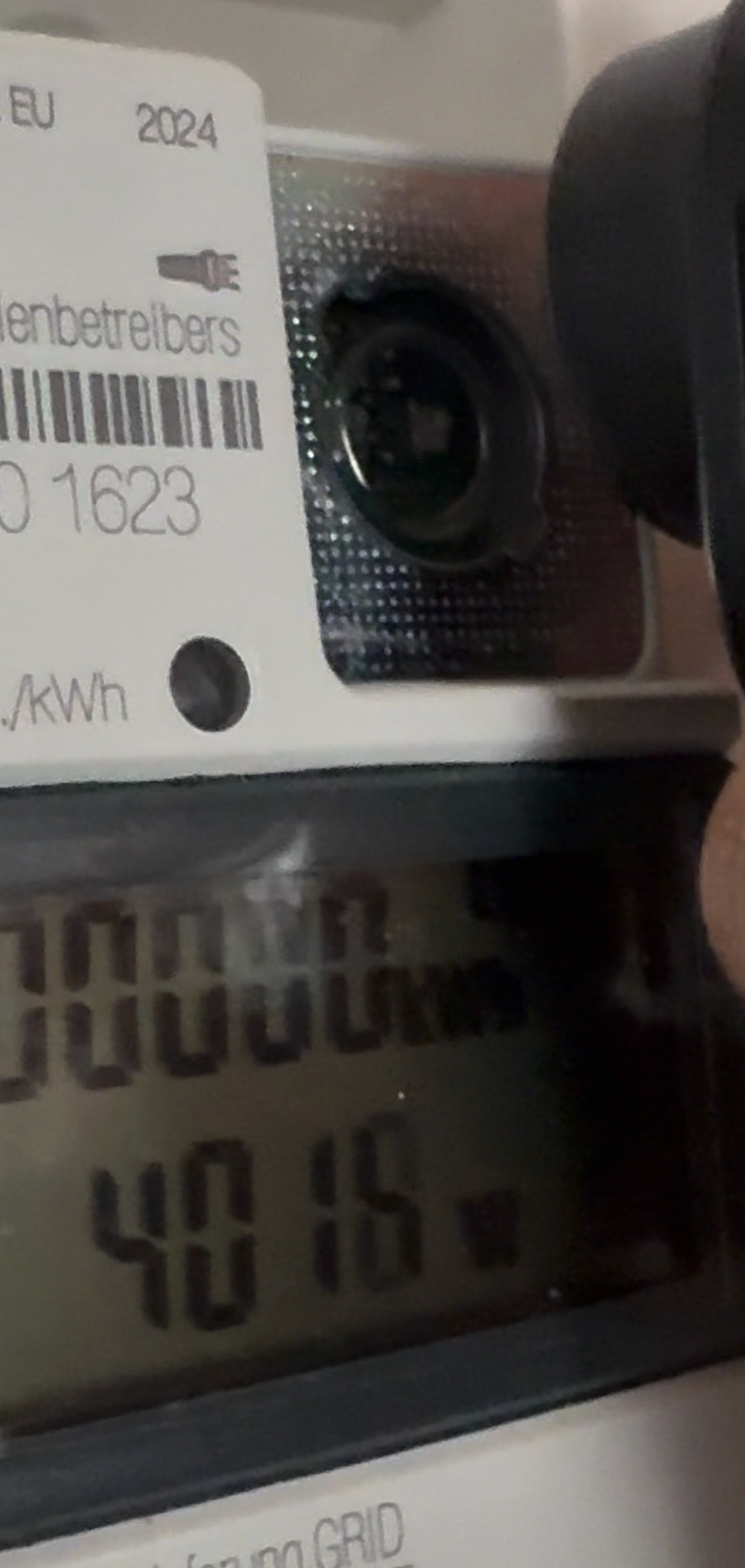

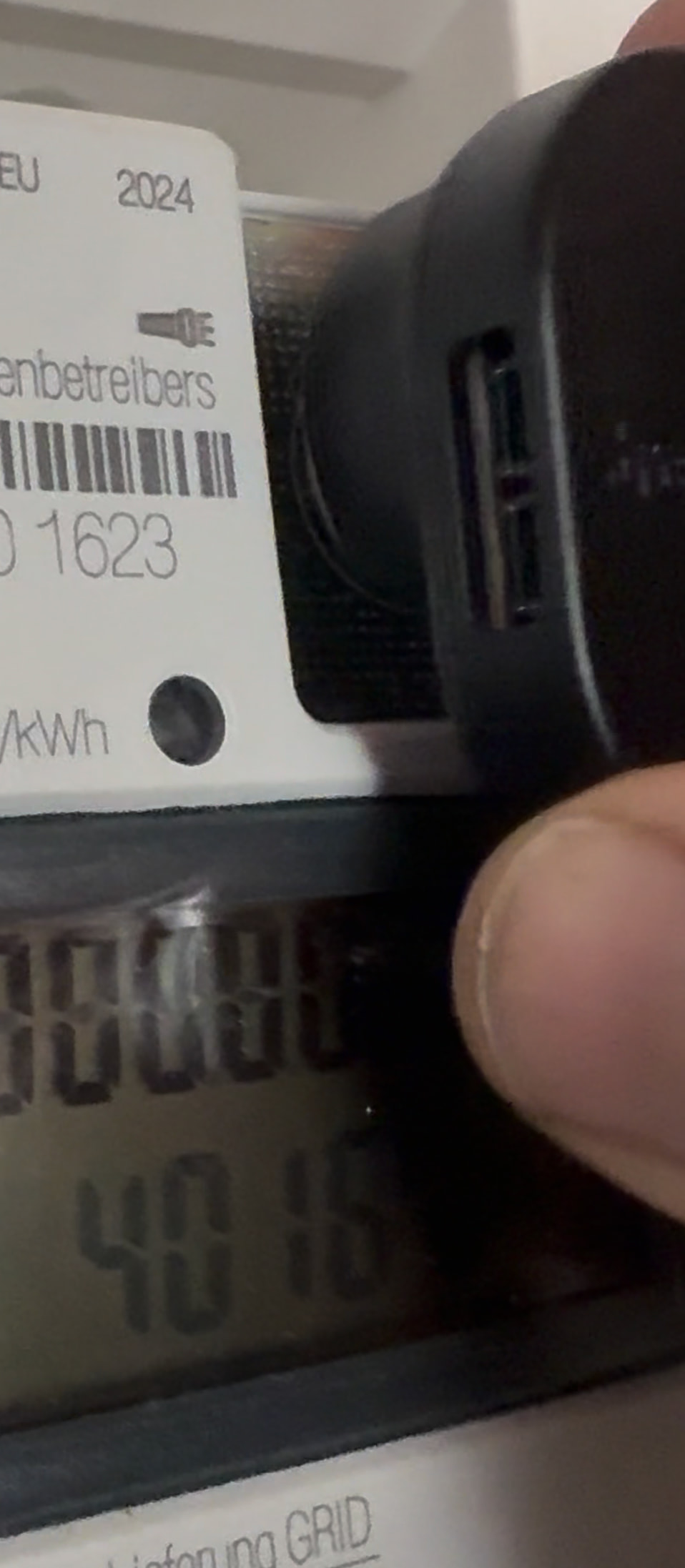

Hier mal ein paar bilder was beim aufsetzen des lesekopfs passiert. ich habe die bilder aus einem video genommen
