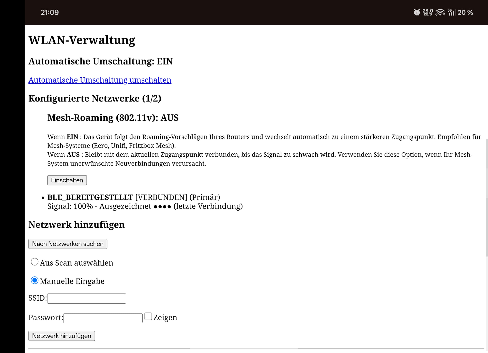

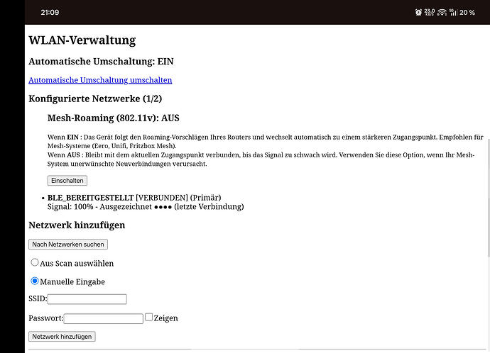

wir haben ein Update angestoßen. Wenn Sie jetzt den Webserver aufrufen (einfach die IP-Adresse in den Browser eingeben), können Sie unter Settings → Configure Secondary WiFi das Roaming deaktivieren.
Das sollte das Problem lösen.
Der Stromleser war in der Tat mit einem repeater verbunden, obwohl der Router in 2 Metern Entfernung hängt, hab den repeater aus der Steckdose gezogen, gewartet bis der Stromleser sich mit dem Router verbindet und Roaming abgeschaltet. Mal sehen ob es die Ursache war, wobei er die letzten paar Tage stabil funktioniert hat. nur die Stromkostenberechnung stimmt nicht immer
