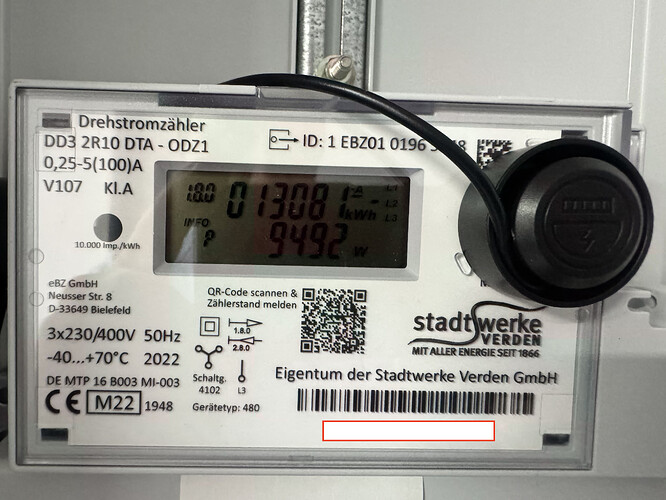

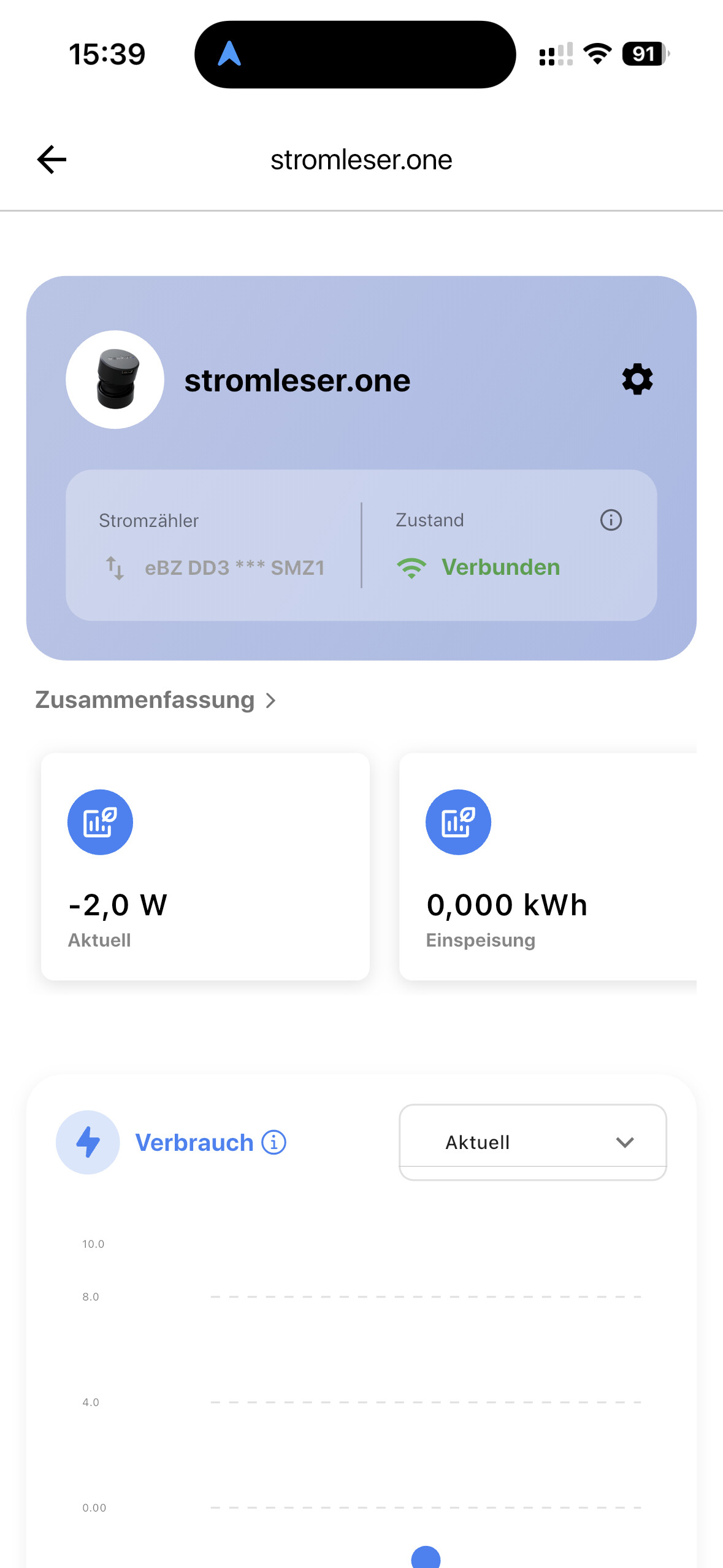

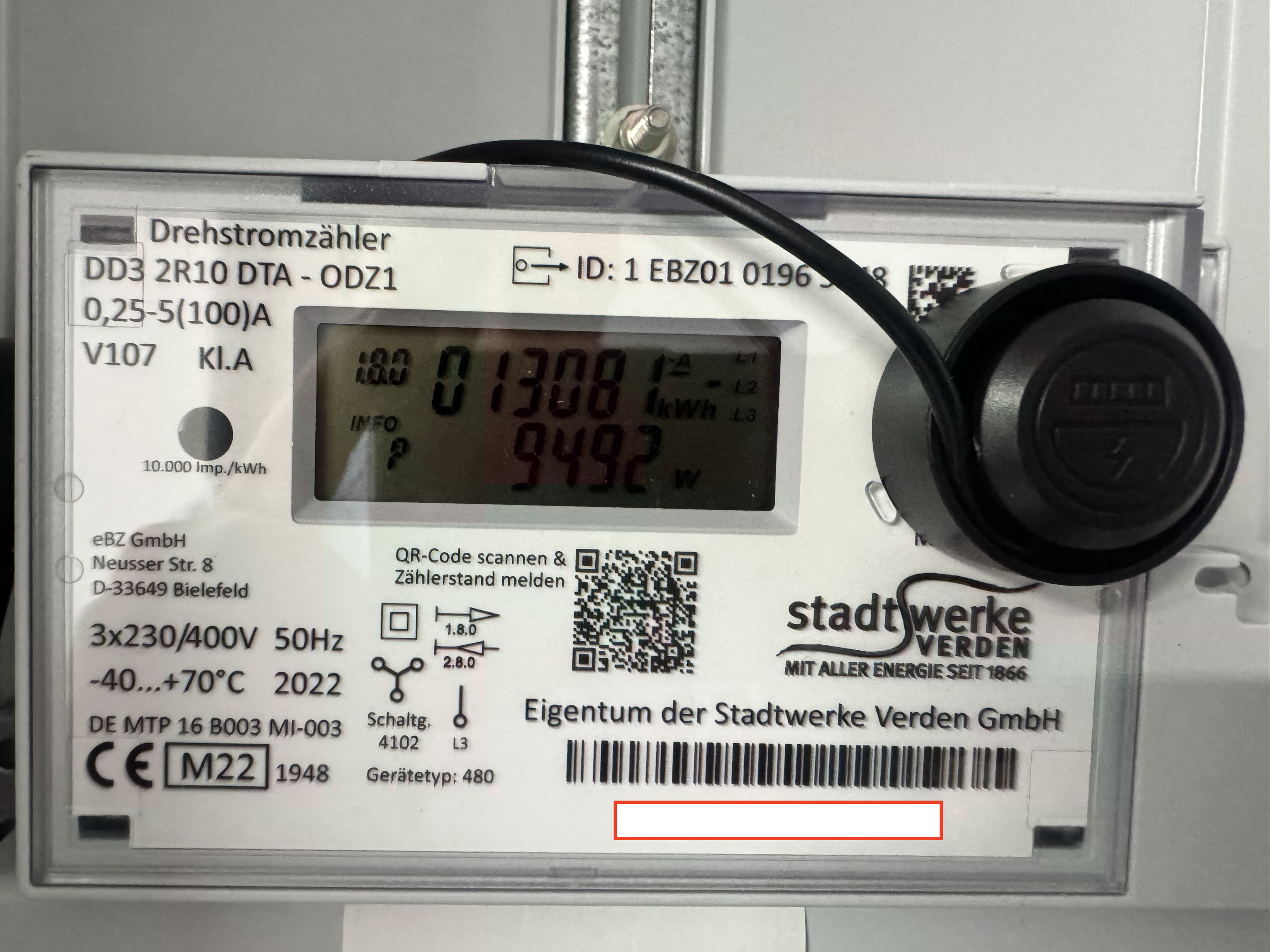

hier mal Foto von meinem Zähler und der app:
Danke dir für den Screenshot – sieht so aus, als ob in der App der falsche Zähler ausgewählt ist. Dein Zähler ist ein DD3-ODZ1, in der App ist aber DD3-SMZ1 eingestellt. Diese falsche Konfiguration kann das Problem verursachen. Schalte das Gerät bitte einfach ein, dann kann ich mir das genauer anschauen.
hi Danke, habe den zähler gelöscht, resetet und nun DD3-ODZ1 hinzugefügt.. ist nun auch online.. aber einen Verbrauch zeigt es immer noch nicht an in der App - noch ein idee?

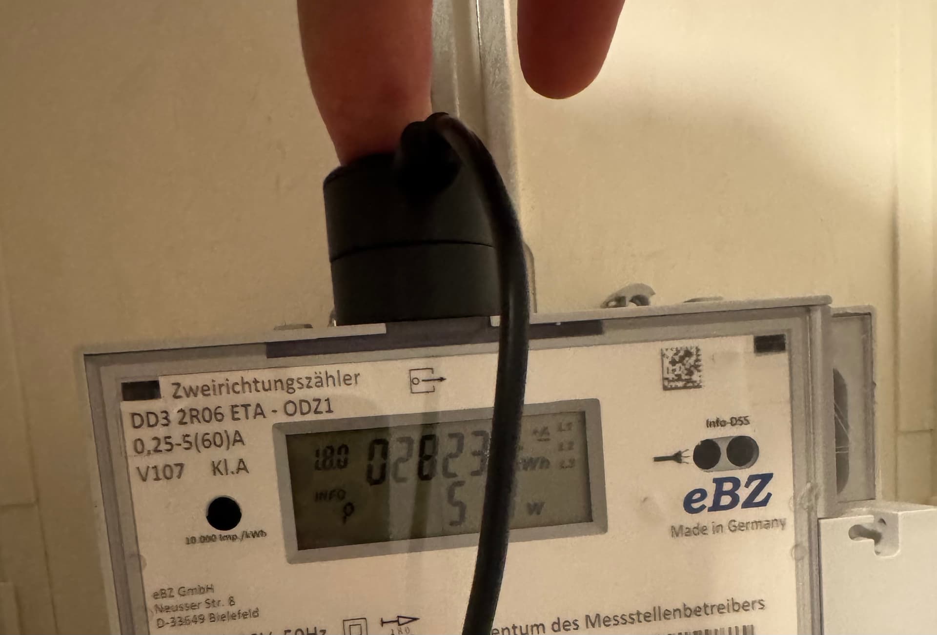

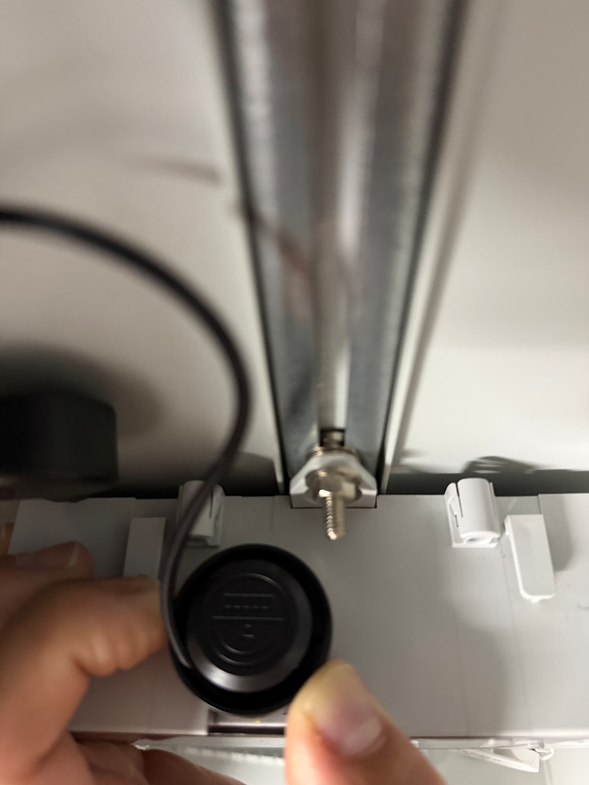

Problem gefunden. Man muss den oberen Lesekopf benutzen.
hi
kannst du mal ein foto von „oben“ machen? also wie du den Zähler platziert hast?
bei mir liest es immer noch nichts aus ;(

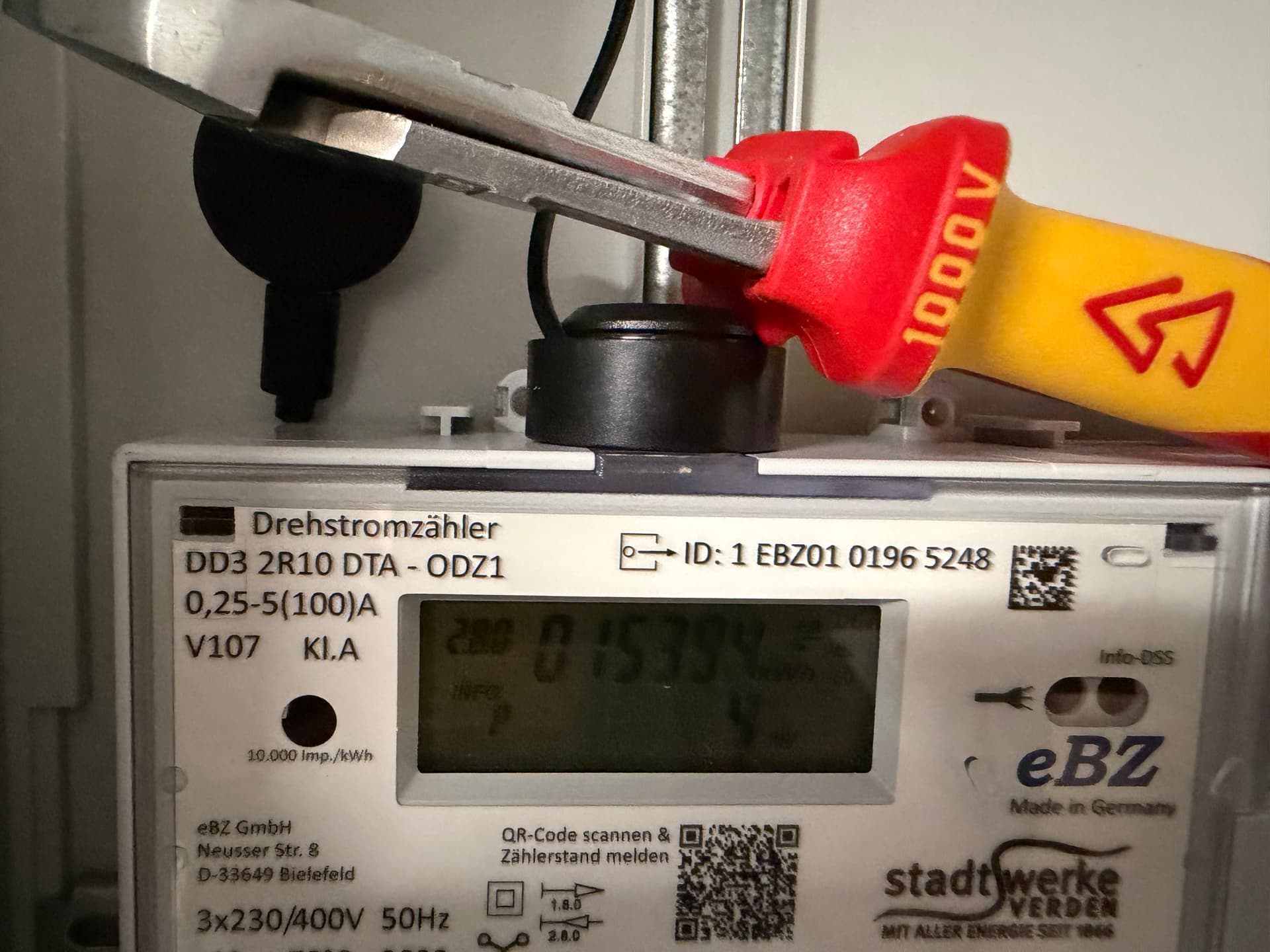

So ist ist er bei mir positioniert
man wäre echt mega wenn es hier noch etwas support geben würde
@Andy ?
