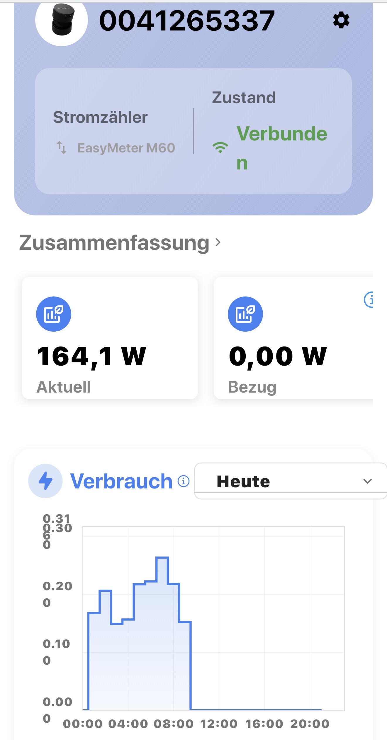

Ich habe ein ähnliches Problem. Mein Stromleser-One zeigt nach dem Update heute morgen immer den gleichen aktuellen Wert: 164,1 W.

Wie gesagt, seit dem Update bekomme ich keine aktuelle Leistung mehr angezeigt, weder in Stromleser App noch in der Click2Charge. Stromleser und Click2Charge sagen beide das sie gekoppelt sind. Wenn ich über den Webbrowser auf die IP vom Stromleser gehe steht dort eigenartigerweise folgendes:
