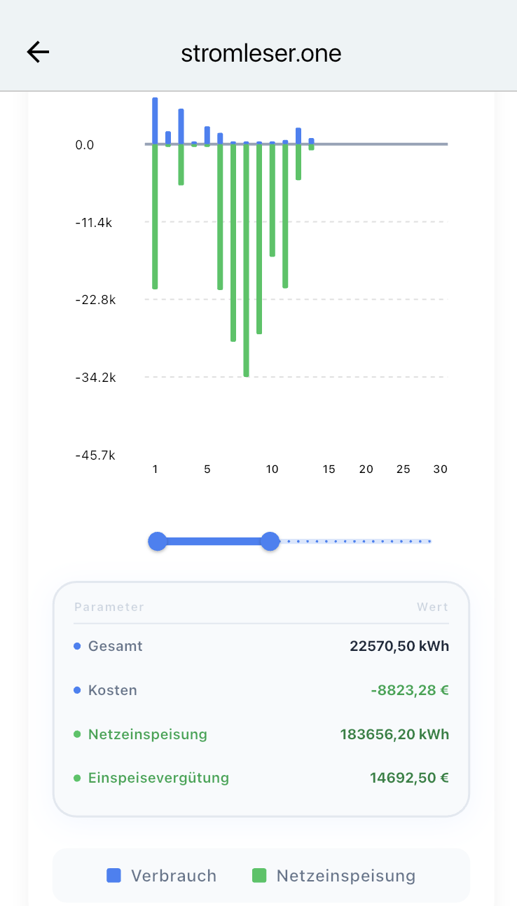

Es wurde ein Update durchgeführt. Die mqtt Dinge sind so gut wie gefixt. Nur leider hat sich in den Statistiken wieder ein Fehler eingeschlichen . Meines Erachtens werden hier wieder falsche Umrrechnung von Wh zu kWh durchgeführt. Jedenfalls stimmen in der App weder Tages- Monats oder Jahreswerte
Hier zum Beispiel der laufende Monat April

ich sehe das Problem bei mir auf dem Gerät auch. ich kümmere mich darum und fixe das bald. da es sich noch um eine Beta-Firmware handelt und noch nicht für alle ausgerollt ist, sollte das Problem in einiger Zeit behoben sein.
VG
Andy
