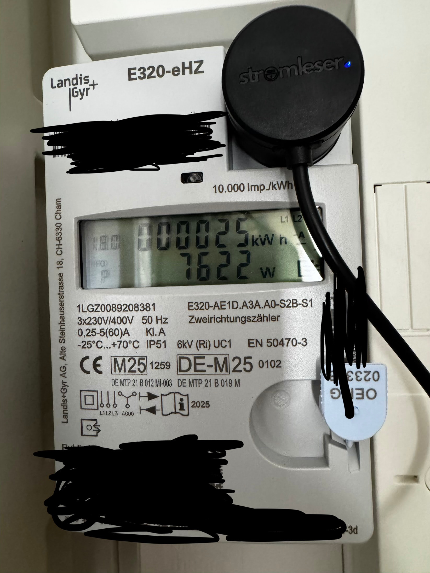

Ich habe in meinen Stromzähler Landis+Gyr E320 die Info Schnittstelle freigeschaltet. Jetzt wird in der zweiten Zeile immer der aktuelle Leistungswert ausgegeben.
In der Energieleser App werden aber die Summenwerte für Bezug und Einspeisung angezeigt. Der aktuelle Leistungswert fehlt.
Hat jemand eine Idee

kannst du mal versuchen, das Gerät zu updaten? Schau bitte auch in die Anleitung von deinem Zähler selbst – meistens müssen wir dort PIN OFF und INF ON einstellen.
Andy vom Team energieleser.

Problem ist behoben. Hier meine Lösung
1. INF-Modus auf ON:
• Blinken Sie den Zähler mit der Taschenlampe an, bis im Display INF erscheint.
• Direkt darunter wird wahrscheinlich OFF stehen.
• Halten Sie die Taschenlampe ca. 5 Sekunden starr auf den Sensor, bis die Anzeige auf ON springt.
