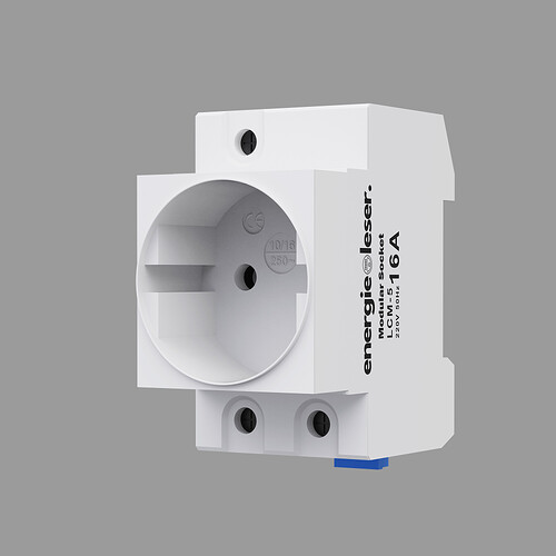

Alternativ kannst du dir auch ganz einfach eine Steckdose auf die Hutschiene im Zählerschrank setzen:
Meld dich gerne, falls du noch Fragen hast!
Habe mir auch eine Steckdose auf die Hutschiene in den Zähler einbauen lassen.Macht der Elektriker ruck zuck.
