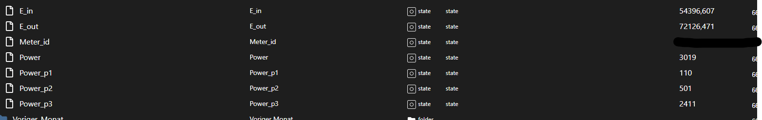

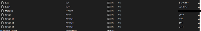

Hab bis jetzt auch in der App alle Daten, soweit so gut, aber leider bekomme ich im ioBroker nur die Daten vom Zähler zwei angezeigt ! In der App aber beide. Wo muss ich noch was anpassen das beide im ioBroker ankommen ?

und im io Broker dieser JS Befehl der Aktiv ist,
// Ersetze dies mit deinem tatsächlichen MQTT-State-Pfad
const SENSOR_STATE1 = „mqtt.0.tele.tasmota_799DBC.SENSOR“;
// Funktion zum Erstellen oder Aktualisieren von States
function createOrUpdateState(path, value) {
if (!existsState(path)) {
createState(path, value, { name: path.split(„.“).pop() });
log(State erstellt: ${path}, „info“);
} else {
setState(path, value, true);
// Auf Änderungen reagieren
on({ id: SENSOR_STATE1, change: „any“ }, (obj) => {
try {
const data = JSON.parse(obj.state.val);
for (const key in data) {
if (key === „Time“ || key === „timestamp“) continue;
const section = data[key];
if (typeof section === „object“) {
for (const field in section) {
const value = section[field];
const statePath = 0_userdata.0.Tasmota.${field};
createOrUpdateState(statePath, value);
} else {
const statePath = 0_userdata.0.Tasmota.${key};
createOrUpdateState(statePath, data[key]);
} catch (e) {
log("JSON-Parsing-Fehler: " + e, „warn“);
