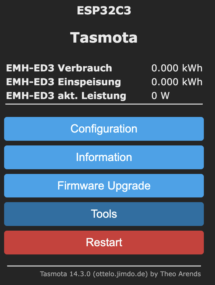

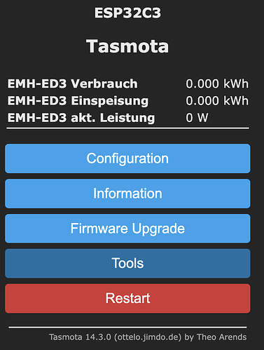

Super, dass du schon so viel eingerichtet hast! Damit ich dir besser helfen kann, schick mir bitte einmal deinen aktuellen Script und am besten auch einen Screenshot von deinem Tasmota-Dashboard. Dann schau ich mir das genau an und sag dir, was eventuell noch fehlt oder angepasst werden muss.

Bild Dashboard:

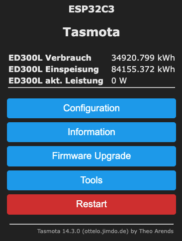

LÖSUNG gefunden:
Ich habe nun auf der folgenden Seite mal einiges gelesen:
https://ottelo.jimdofree.com/stromzähler-auslesen-tasmota/#4h
u.a. stand dort, dass der Name des Stromzählers max 6 Zeichen lang sein darf.
Ich habe das EMH-ED300L in ED300L geändert und schon überträgt es Daten.
akt. Leistung ist aber noch Null !?!
Hey, vielen Dank für deine Nachricht. Super, dass du schon selbst rausgefunden hast, dass der Name nur max. 6 Zeichen lang sein darf – das ist ein richtig guter Hinweis, danke dir!
Bezüglich der aktuellen Leistung: In vielen Fällen brauchst du dafür tatsächlich eine PIN, um die erweiterten Daten freizuschalten. Alternativ könntest du mal schauen, ob es bei deinem Stromzähler eine „INFO“-Taste oder Option gibt – manchmal kann man darüber zusätzliche Datensätze aktivieren, damit z. B. auch die aktuelle Leistung übertragen wird.
