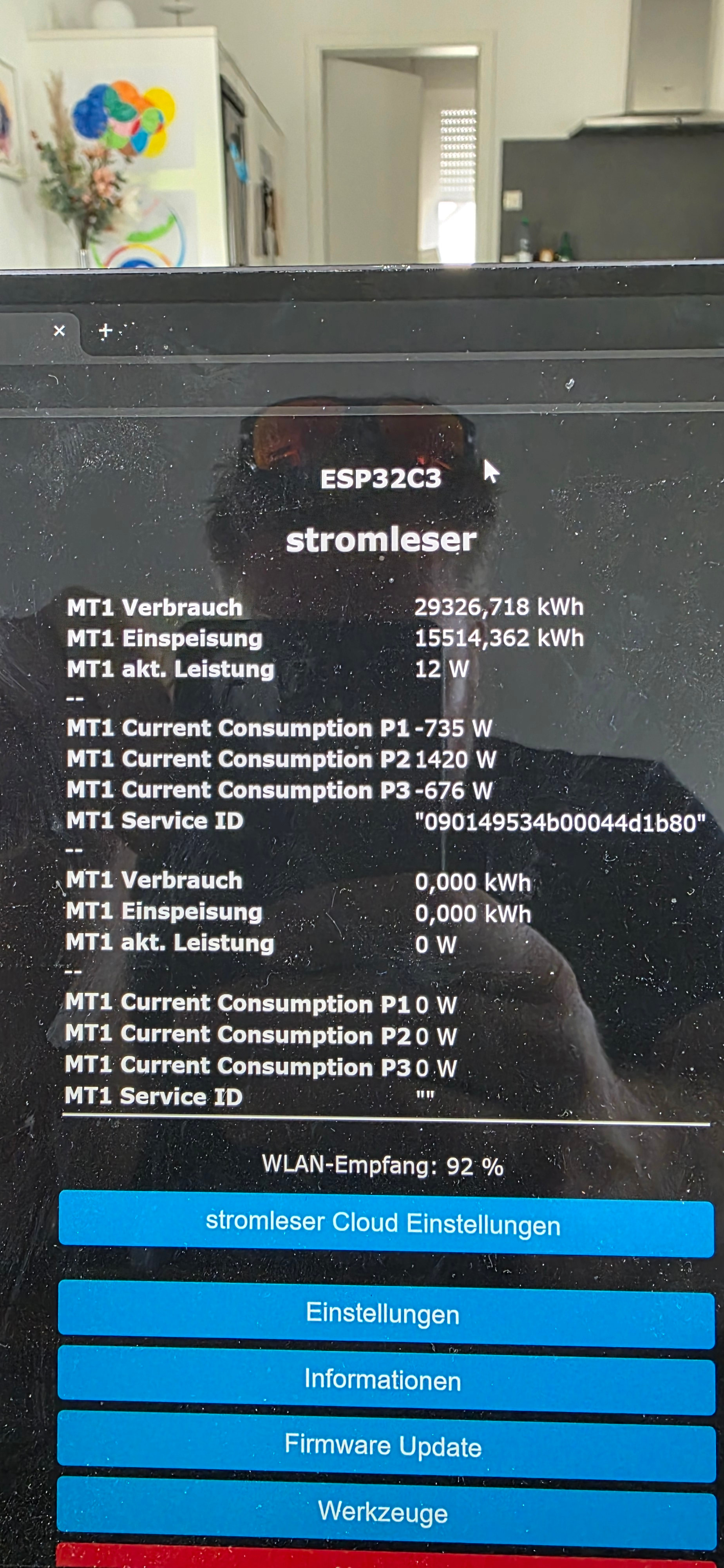

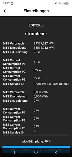

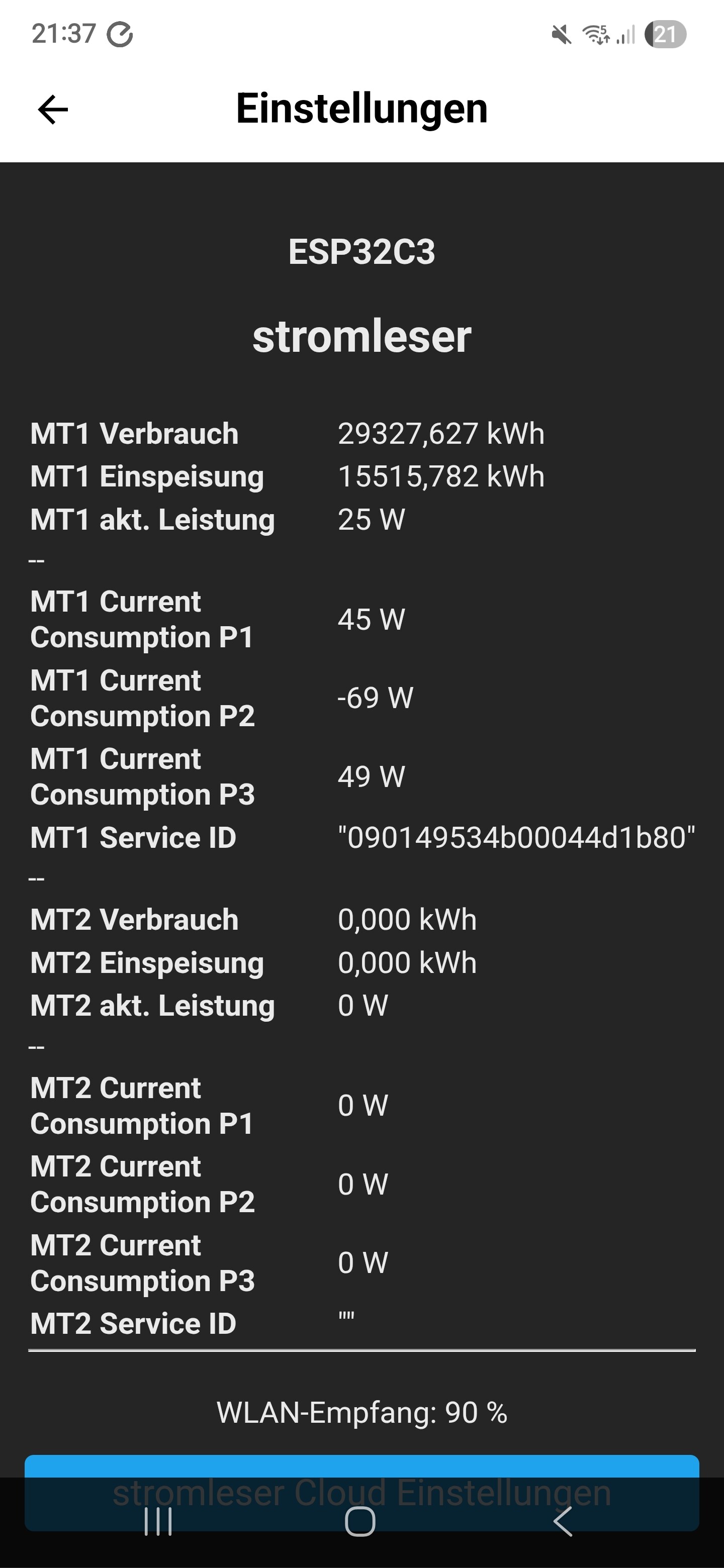

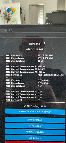

Tasmota 2 an iskra 681 mit ttl an iskra 681
hat jemand eine Idee für das passende Skript für die Kombination eines tasmota 2 an einem iskra 681 mit einem TTL Leser ebenso an einem Iskra h681? Scheitere kläglich und krieg keine Daten am ttl…. Wie sind eigentlich die Portbelegungen an den entsprechenden Steckern des tasmota 2 Lesekopfs? Ich konnte hierzu in der Doku nichts finden.
Danke für Eure Mühe.
