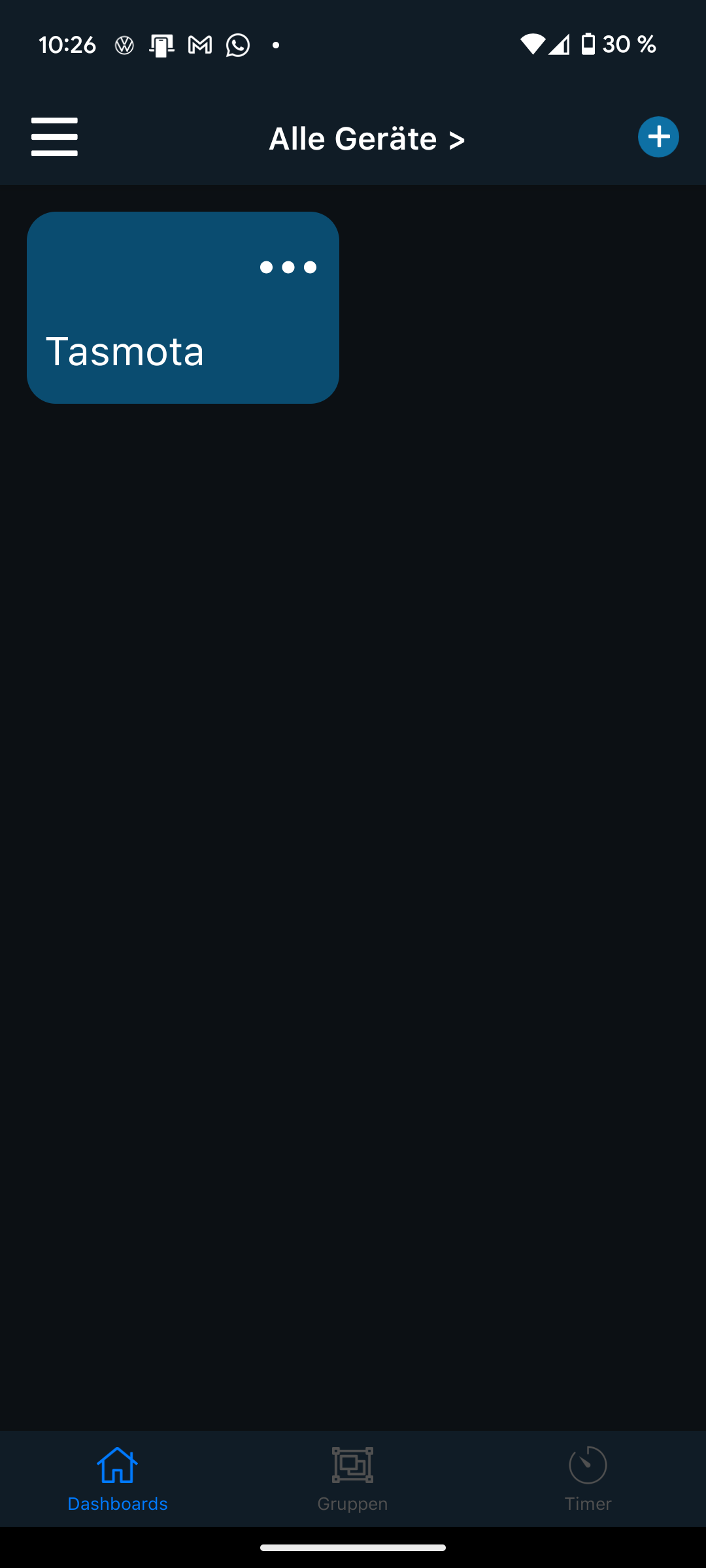

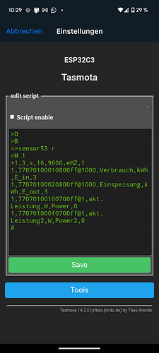

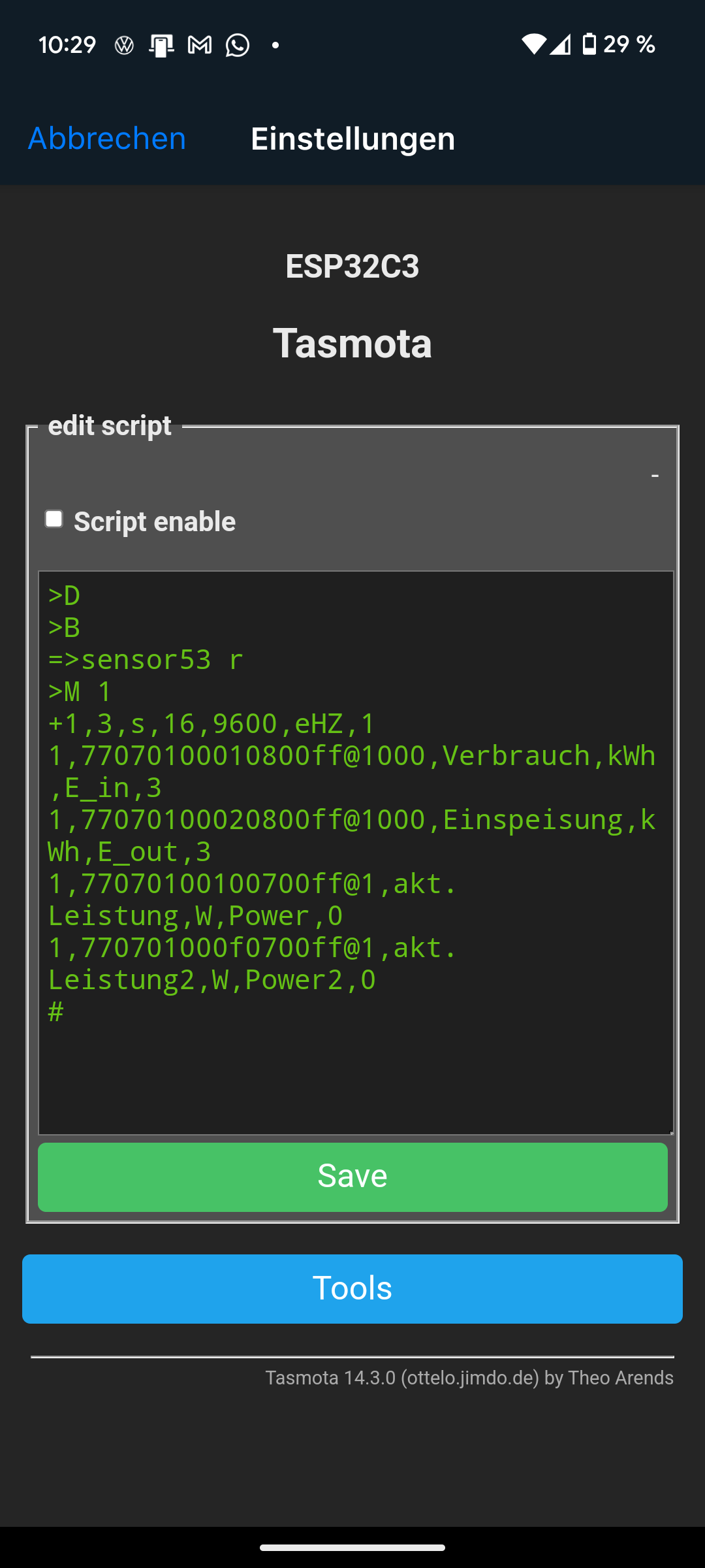

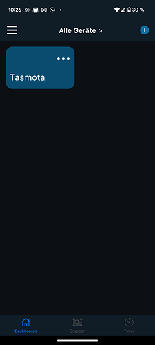

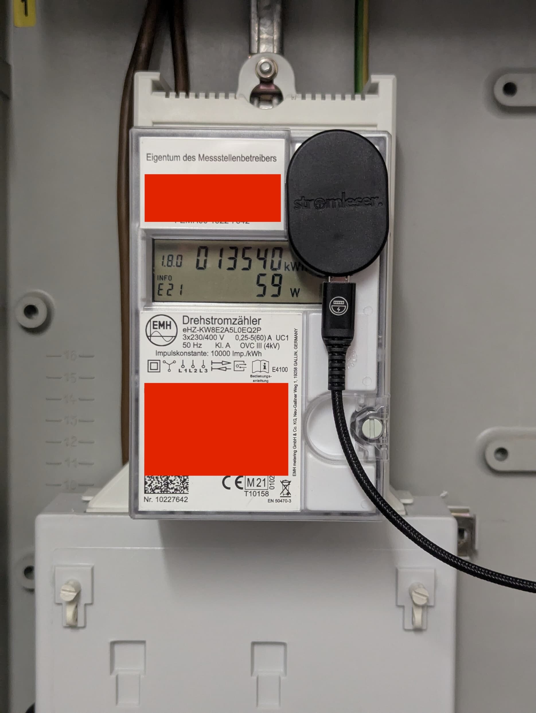

Die Tasmota App liefert keine Werte, obwohl der Sensor von Stromleser korrekt in das Heimnetz eingebunden ist und im Mesh der Fritzbox aktiv angezeigt wird. Auch beim Doppelclick am PC auf den Sensor werden keine Werte ausgegeben. Das Skript des Zählers ist korrekt installiert.
Zähler: EMH eHZ als Zweirichtungszähler.

der Haken bei „Script enable“ fehlt…
Probier es mal…
Lg
Leo
Der Tipp traf ins Schwarze. Vielen Dank.
Jetzt erhalte ich die Werte des Zählers.
