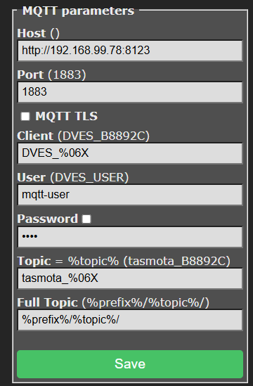

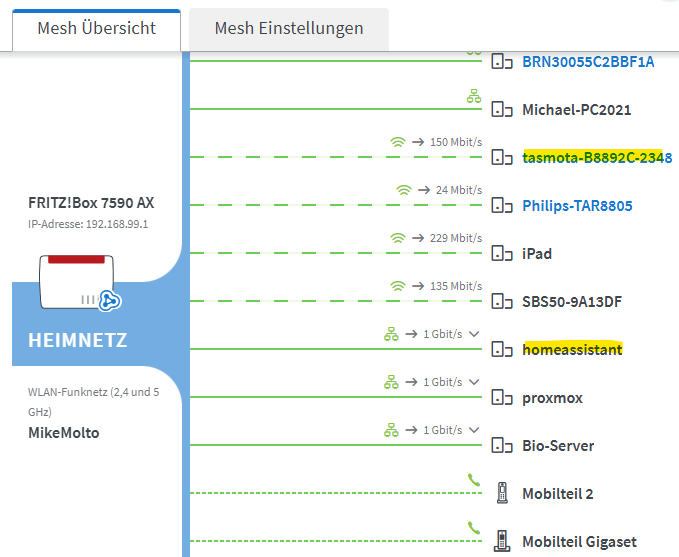

Bild-1: Ja, im selben Netzwerk…
Bild-2: in Tasmota (der hat die IP 192.168.99.141 die URL des HA eingetragen mit :8123
(ohne :8123 hab ich auch probiert)
Bild-3:

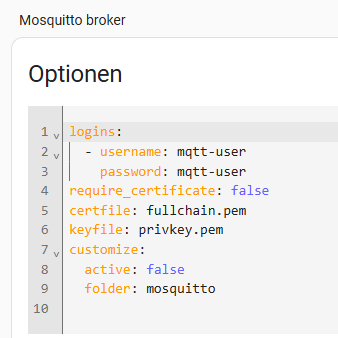

Ich habe in MQTT den user auch eingetragen

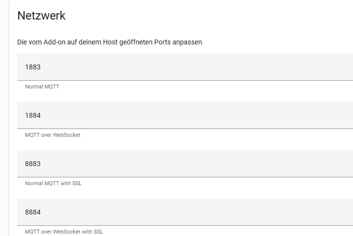

Bild-4: Der Port 1883 ist auch so eingetragen
Brauche ich irrgendwo ein topic? Sowas hab eich nämlich beim einer AHOY-DTU gesehen, bei tasmota ist es mir aber nicht begenet
Vielen Dank für deine Mühe (wie du merkst bin ich HA Anfänger)
Gruß thielenmic
Ich weiß nicht ob das hilft: bei mir steht die IP ohne http:// drin, nur 192.168.xxx.xx - und ohne :xxxx
2 „Gefällt mir“
Yep. Das war’s. Danke vielmals

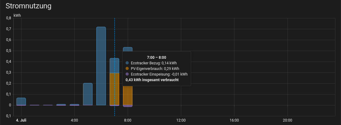

Du meinst die aktuelle Leistung? Aber eine Entität hast du in HA unter Tasmota?

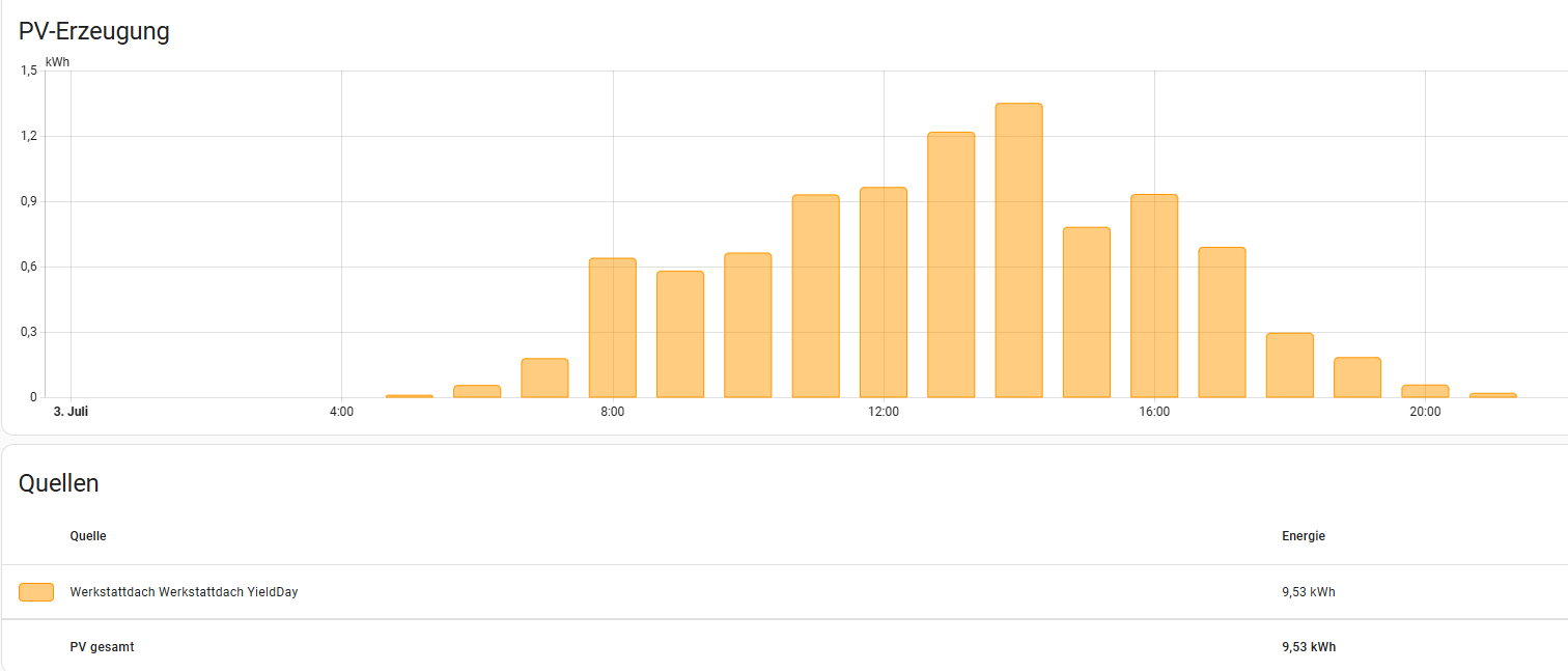

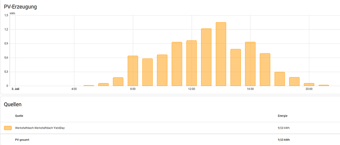

Sorry, hab mich vertan. Nicht die Leistung. Die kann ich in einem eigenen Dashboard der PV-Leistung meines Balkonkraftwerkes (AHOY) gegenüberstellen, das klappt.
Ich meinte die Energie (kWH). So wie ich das vom Balkonkraftwerk (Werkstattsdach) erhalte.
Das scheint aber nicht so einfach zu sein, da der Stromleser ja nur die momentane Energie in Watt je Phase (L1, L2 und L3) ausgibt…

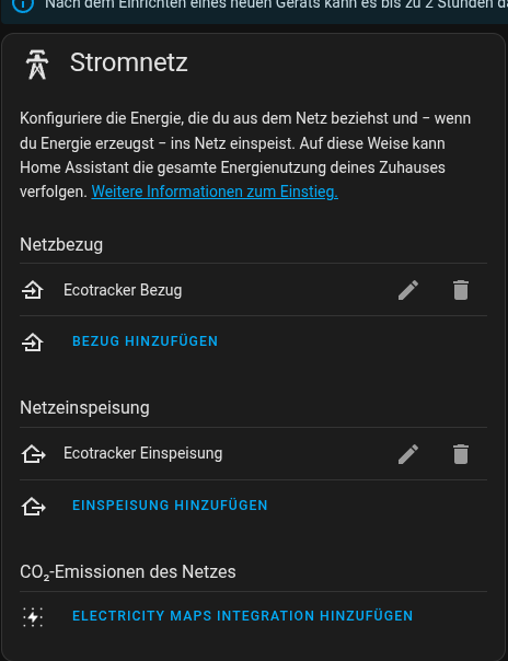

Das sollte auch funktionieren:
Oder bin ich falsch?
Das wäre schön, wenn ich das so hinkriegen würde.
Allerdings bietet mir der Stromleser/Tasmota nicht die Werte die ich benötige.

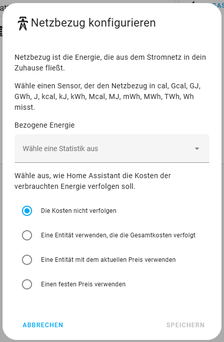

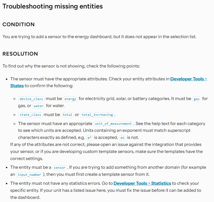

Erstmal finde ich hier (bei BEZUG HINZUFÜGEN keine Stromleser-Entität.
Unter Frequently Asked Questions about home energy management - Home Assistant
finde ich
Komm ich aber nicht ganz mit klar.

Hallo, ich habe das gleiche Problem, habe es unter anderem mit der Hilfe des Videos probiert, aber die Stromzähler erscheinen einfach nicht unter “Statistiken auswählen” in der Energiekonfiguration. Dort sehe ich einen Shelly aus meinem Netzwerk, aber den Stromleser nur in Tasmota. Hier meine config (upps, die yaml Kommentare scheinen Überschriften zu erzeugen), ich habe es auch schon mit verschiedenen oder ohne Anführungszeichen bei den Einheiten versucht; für Hilfe wäre ich sehr dankbar:
