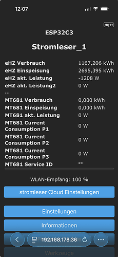

Hallo, liebe Community,
bin neu hier und habe einen Tasmota2 mit TTL gekauft um meinen PV und meinen Zweiwegezähler auszulesen. Letzterer funktioniert (EMH eHZM), aber der ISKRA MT681 zeigt nur Nullen.
Hier mein Skript:
M 2
+1,3,s,16,9600,eHZ,1
+2,5,s,16,9600,MT681,4
1,770701000f0700ff@1,akt. Leistung2,W,Power2,0
2,77070100010800ff@1000,Verbrauch,kWh,E_in2,3
2,77070100020800ff@1000,Einspeisung,kWh,E_out2,3
2,77070100100700ff@1,akt. Leistung,W,Power2,0
2,=h–
2,77070100240700ff@1,Current Consumption P1,W,Power_p1_2,0
2,77070100380700ff@1,Current Consumption P2,W,Power_p2_2,0
2,770701004c0700ff@1,Current Consumption P3,W,Power_p3_2,0
2,77070100000009ff@#,Service ID,Meter_id_2,0
Was mache ich falsch?

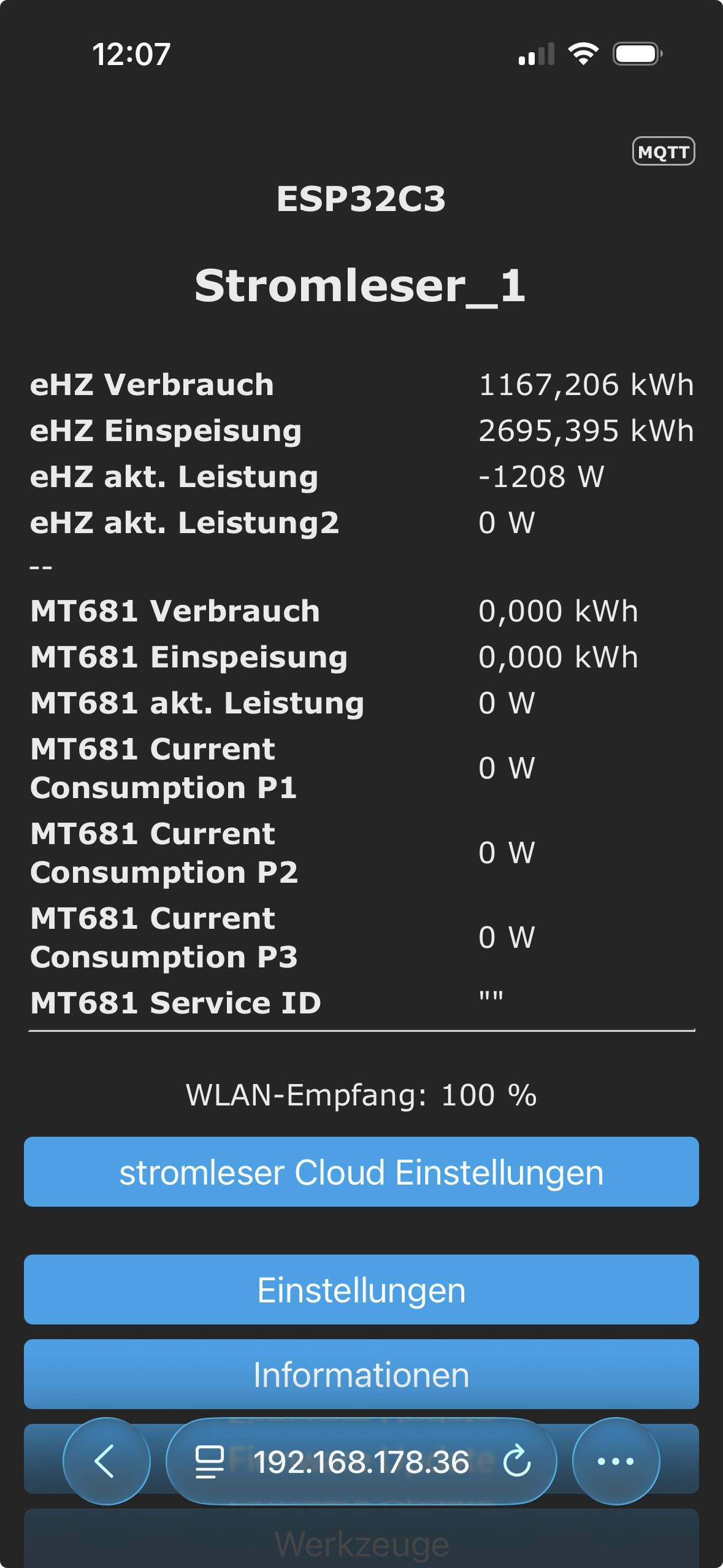

Habe den neuen TTL-Kopf und entsprechend jetzt 4 und 5 statt 5 und 4 in der Zählerzeile konfiguriert. Es klappt trotzdem nicht…
M 2
+2,4,s,16,9600,MT681,5
2,=h–
Du hast unter Zähler 1 die Script-Zeilen für Zähler 2 drin, die gehören alle unter 2,=h=
Hallo Aaron,
danke Dir für den Hinweis. Das ändert allerdings leider nur die Darstellung. Es werden immernoch keine Werte angezeigt. :frowning:

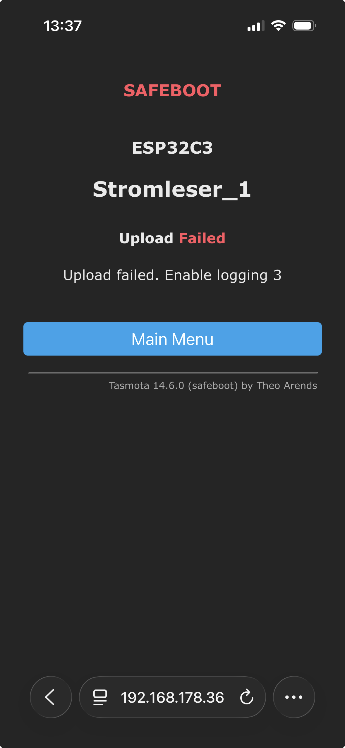

Inzwischen weiß ich, dass ich vermutlich den Fehler gemacht habe, die Firmware über die Weboberfläche auf .4 zu „updaten“. obwohl vermutlich schon .5 drauf war. Beim Versuch des manuellen Updates scheitert er jetzt am Upload.
Oh, Mann, ich bin gerade genervt. Any ideas?
