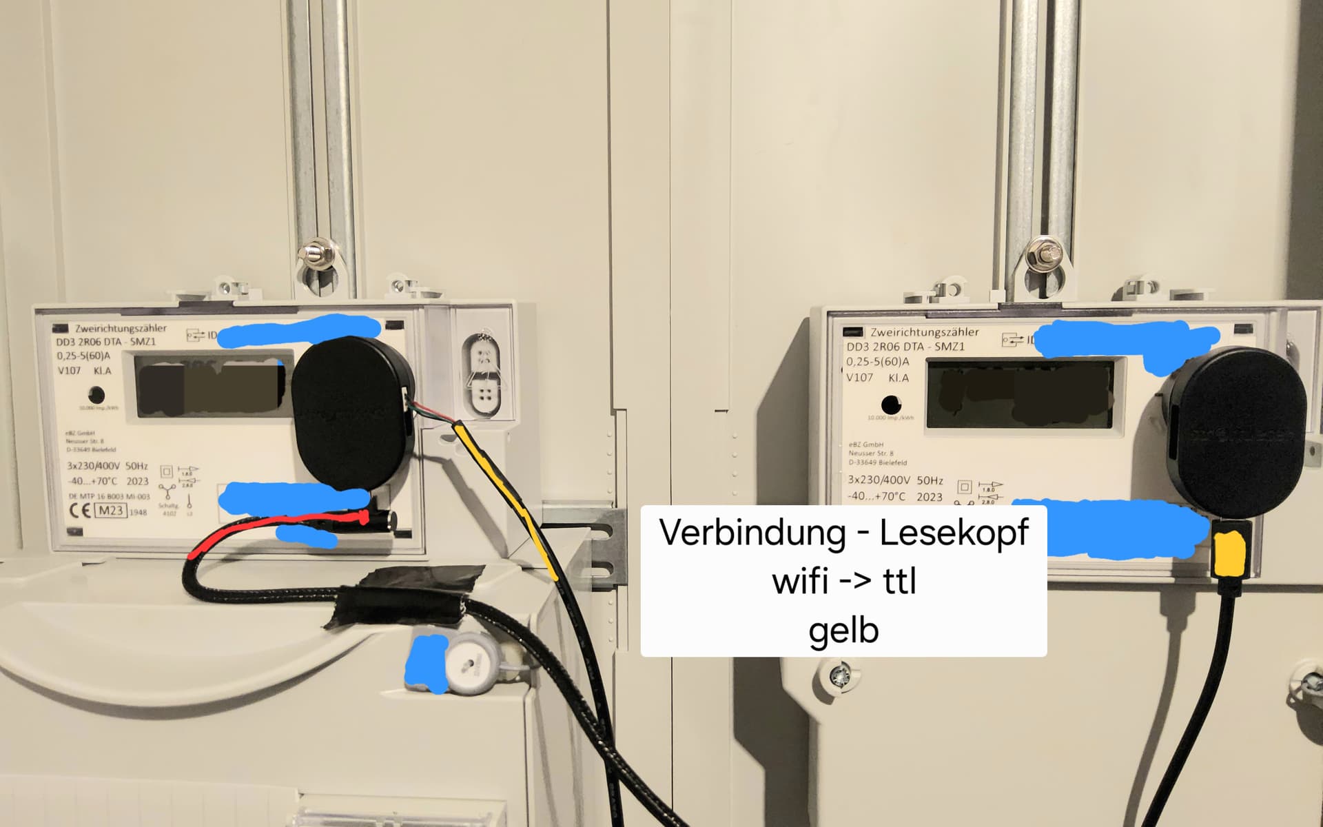

Hab das Forum durchstöbert und meine das richtige Skript geschrieben zu haben. Es werden aber keine Werte vom angeschlossenen zweiten Lesekopf angezeigt. Erster Lesekopf Wifi ist ok.
Wie kann ich sehen, ob der zweite Kopf überhaupt angeschlossen ist und Strom bekommt.
Den zweiten TTL Leser muss ich doch nur anschließen über das Kabel, sonst gar nicht einrichten, richtig?

Cool, dass der erste Stromleser schon läuft! :smiling_face_with_sunglasses: Damit ich dir beim zweiten (TTL-Leser) schnell und gezielt helfen kann, bräuchte ich bitte ein Bild von deinen beiden Zählern – am besten so, dass man auch die optische Schnittstelle und das Display gut erkennt.
Dann kann ich dir genau sagen, ob dein Script passt oder ob du was anpassen musst – und ob der zweite Lesekopf korrekt angeschlossen ist.
Hey, vielen Dank für deine Nachricht und auch fürs Teilen vom Zählerbild und deinem bisherigen Script! :blush:
Bitte probier mal folgendes Script aus – damit solltest du sicherstellen, dass beide Leseköpfe sauber ausgelesen werden:

Hi,
Ich hatte die beiden Leseköpfe seit Mai konfiguriert und alles war gut. Am Donnerstag gab es eine Stromausfall. Seitdem wird gar nichts ausgelesen. Ich sehe noch die alten Werte. Ein Neustart der Leseköpfe hat nicht geholfen.
Was kann ich tun? Eine Idee? Sind die Leseköpfe kaputt? Danke für die Hilfe.
Bitte schick uns eine E-Mail an info@stromleser.de mit deinem Script und – falls möglich – einem Screenshot deines Dashboards. Wenn nötig, ersetzen wir dein Gerät.
Das Problem ist gelöst. Es war wohl ein Reset der Einstellung des Stromzählers. Ich musste zwar nicht die PIN am Stromzähler erneut eingeben, aber die Einstellung an meinem Zähler “vollständigen Datensatz per Info Schnittstelle ausgeben” war auf off. Nachdem ich das umgestellt hatte, wurden wieder Werte angezeigt. Zum Glück gibt es nicht so oft Stromausfälle bei uns. Die Eingabe mit der Taschenlampe erfordert immer etwas Geduld.
