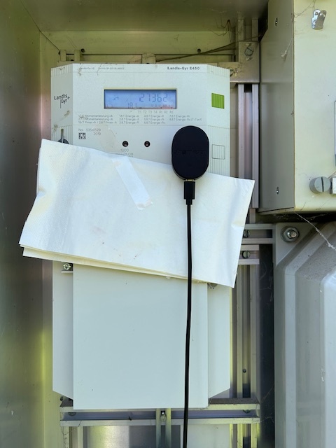

Ich komme einfach nicht weiter mit meinem Stromleser. Er zeigt mir keine Werte an . Ich habe ein Landis+Gyr 450 Stromzähler . Das ganze verbinde ich mit einen ESP8266 . Frage zum schliessen , der Stromleser hat doch vier Anschlüsse rot geht 5V , GND geht zum GND , weiss ist doch der TX anschluss und der geht doch zum ESP RX anschluss oder?? der grüne anschluss ist bei mir ungenutzt.

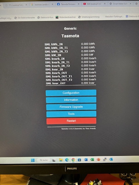

Hier habe ich dir noch ein Foto wie es ausieht auf der Tasmota Seide

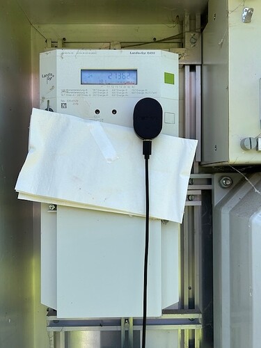

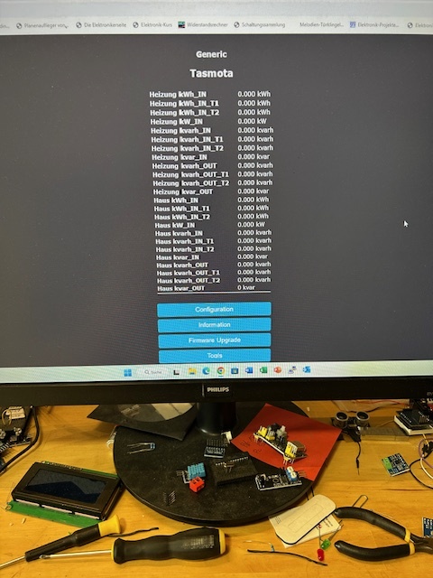

Hier habe ich dir drei Fotos , schau selber es geht immer noch nicht
Gruss Bruno
Danke dir für die Fotos – das hilft echt weiter! Wenn noch keine Werte angezeigt werden, dann erstmal zwei wichtige Fragen:
  1. Hast du deinen Zähler mit einem PIN freigeschaltet?
  2. Ist bei deinem Zähler das INF-Mode-Display aktiviert (also die Infrarot-Schnittstelle dauerhaft offen)?
Ohne die Freischaltung per PIN und aktivem INF-Modus gibt der Zähler nämlich keine oder nur ganz kurz Daten raus – und dann kann unser Stromleser leider nichts auslesen.
