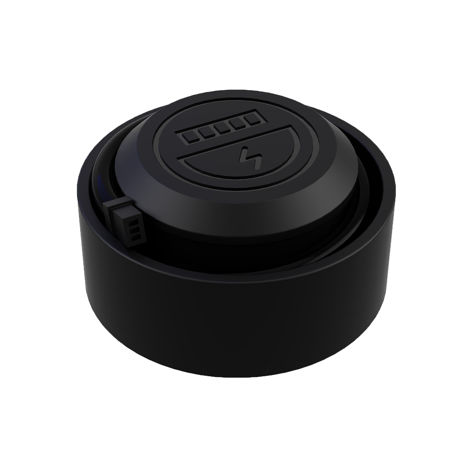

Wenn ihr euren stromleser.tasmota mit dem stromleser.ttl an eurem Zähler verbindet, müsst ihr unbedingt darauf achten, dass die Skriptzeile zu eurer TTL-Modulversion passt. Es gibt nämlich zwei verschiedene Versionen, und die haben unterschiedliche Konfigurationen.
Das neue TTL-Modul
Falls ihr das neue TTL-Modul habt, dann braucht ihr diese Zeile im Skript:
+2,4,o,16,9600,SML,5
Wichtig: Die Port-Pin-Konfiguration für das neue TTL ist 4,5.
Das alte TTL-Modul
Habt ihr noch das alte TTL-Modul, dann verwendet ihr stattdessen diese Zeile:
+2,5,o,16,9600,SML,4
Wichtig: Hier ist die Port-Pin-Konfiguration 5,4 – also genau andersrum als beim neuen Modul!
Kurz zusammengefasst
Der wichtigste Unterschied liegt in den Pin-Konfigurationen:
  • Neues Modul: Pins 4,5
  • Altes Modul: Pins 5,4
Achtet einfach darauf, die richtige Zeile für euer Modul zu verwenden, dann sollte alles problemlos laufen!
