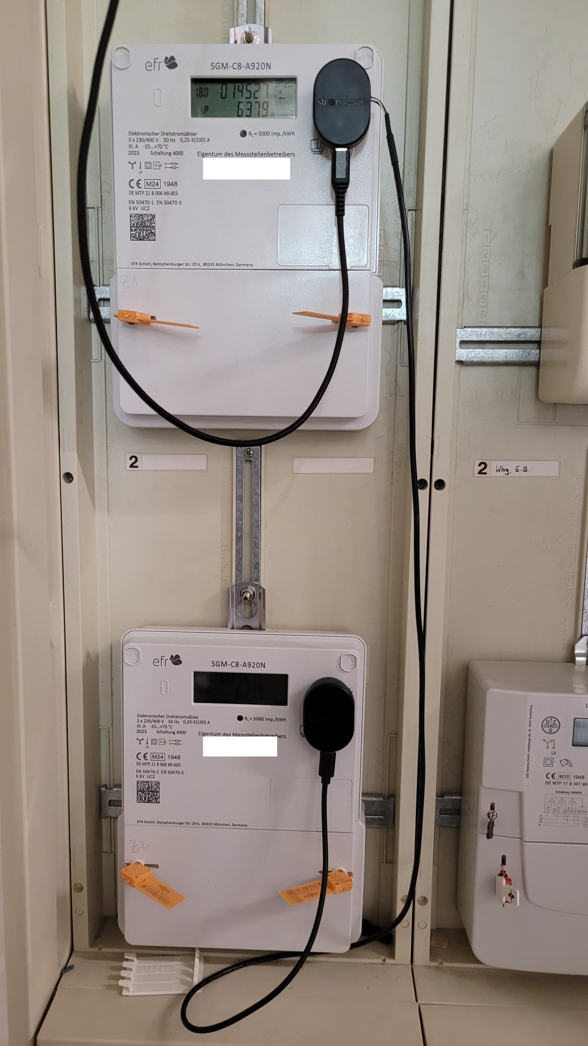

Habe heute meinen Wifi-Stromleser und TTL-Stromleser installiert. Kann man den kleinen Stecker vom TTL falsch herum einstecken. Mein TTL bleibt kalt und der Skript liefert keine Daten.
Oder könnte es ein Hardwarefehler sein?

Hey Volker, vielen Dank für deine Nachricht.
Bitte schick mir einmal Bilder von deinen beiden Zählern – am besten von der Front mit dem Typenschild und dem Anschlussbereich. Dann schau ich mir das genau an und passe dir das Script so an, dass alles korrekt läuft.
Hallo Ash,
anbei die Fotos, aber ich denke, es liegt nicht am Skript??
Der Wifi-Stromleser funktioniert ja. der TTL-Stromleser funktioniert nicht und er erwärmte sich auch nicht im Betrieb. Ich denke, es hat etwas mit der Stromversorgung vom 1. zum 2. Stromleser zu tun??
Volker
Bitte verwende mal dieses Script, denn dein aktuelles hat ein paar kleine Fehler – das kann die Probleme erklären:

Wenn dein WLAN-Stromleser funktioniert, aber der TTL-Reader nicht, dann sieht’s wirklich so aus, als ob es ein Stromversorgungsproblem oder eine Steckverbindung zwischen den beiden ist.
Gib gern Bescheid, ob’s mit dem Script läuft – dann schauen wir weiter!
Hi Ash, warum auch immer, dein Script funktioniert. Jetzt werfe ich noch die Teile raus, die ich nicht brauche, dann bin ich wunschlos glücklich. Vielen herzlichen Dank. So muss ein technischer Support funktionieren. Gruß Volker
