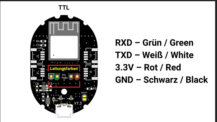

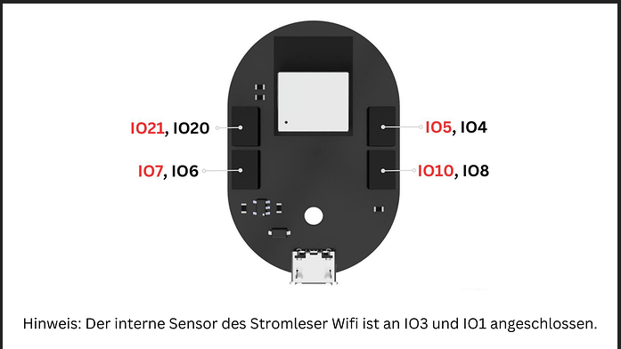

Wo ich aber aktuell stehe: Wo steht an welchen Pins bei Stromleser das serielle Interface (die LED und Photodiode) angeschlossen ist? Ist das überall garantiert gleich?
Hilft das??
Danke, aber leider nein. Jetzt weiß ich zumindest welche es nicht sind (Bild 1).
Laut dem Script was ich habe sind es die Pins 5 für RX und 4 für TX. OK. 4 für TX kann also laut Bild 1 nicht sein. Laut Deinem Script ist es 3 für RX. Das versuche ich jetzt mal.
Nachtrag. Jetzt erst den Satz im ersten Bild gelesen. Danke.
Wo hast Du die Bilder gefunden? Evtl. steht da noch mehr brauchbares.
Hier im Forum: Link
Danke. Das war genau das was ich gesucht habe aber zu blöd war zu finden.
Jetzt bin ich mir in einer Sache von X sicher und muss an dieser Stelle nicht mehr herumexperimentieren: Pin: Rx 3 und Tx 1
