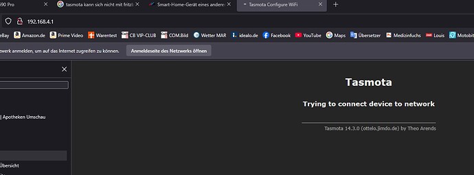

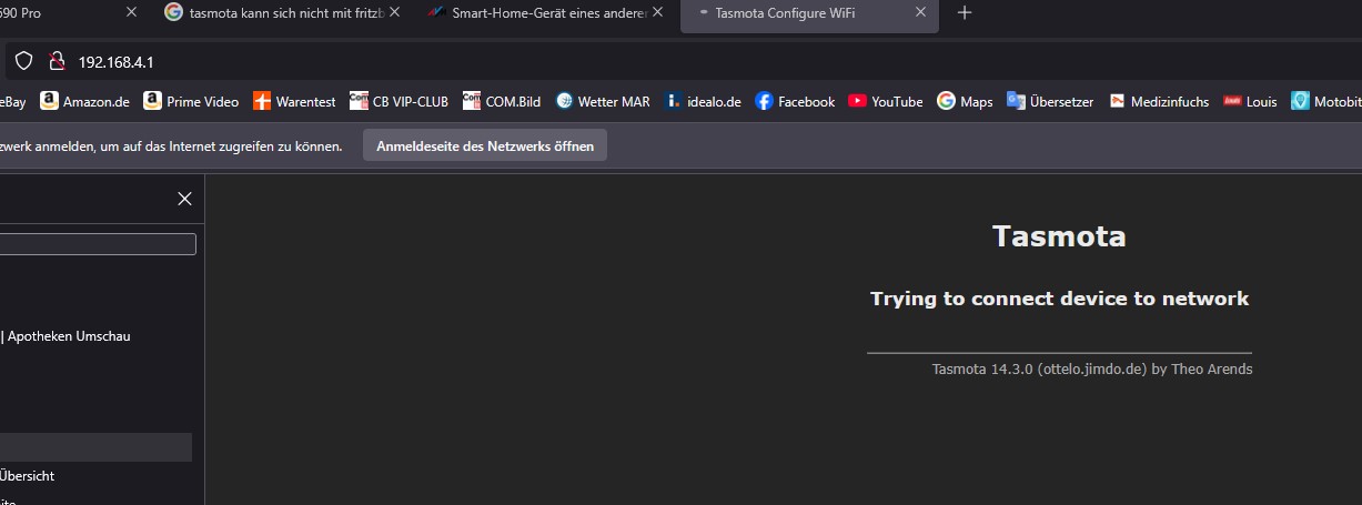

Hallo Andy, ich habe ein ähnliches Problem. Ich habe eine Fritzbox 5690. Ich kann mich mit dem Takota Wlan verbinden. Dann gebe ich meine Wlan Daten ein und klicke auf Verbinden. Und dann ist Schluss. Er verbindet sich einfach nicht mit der Fritzbox. Passwort habe ich noch mal überprüft und ich habe auch den Stromzähler mal resetet. Ich bin ratlos und weiß nicht mehr weiter.
Es klappt weder mit meinem Handy Pixel 8 Pro, noch Ipad noch Laptop.

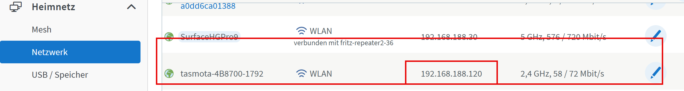

mit der IP Adresse der FritzBox ist eine Verbindung möglich
