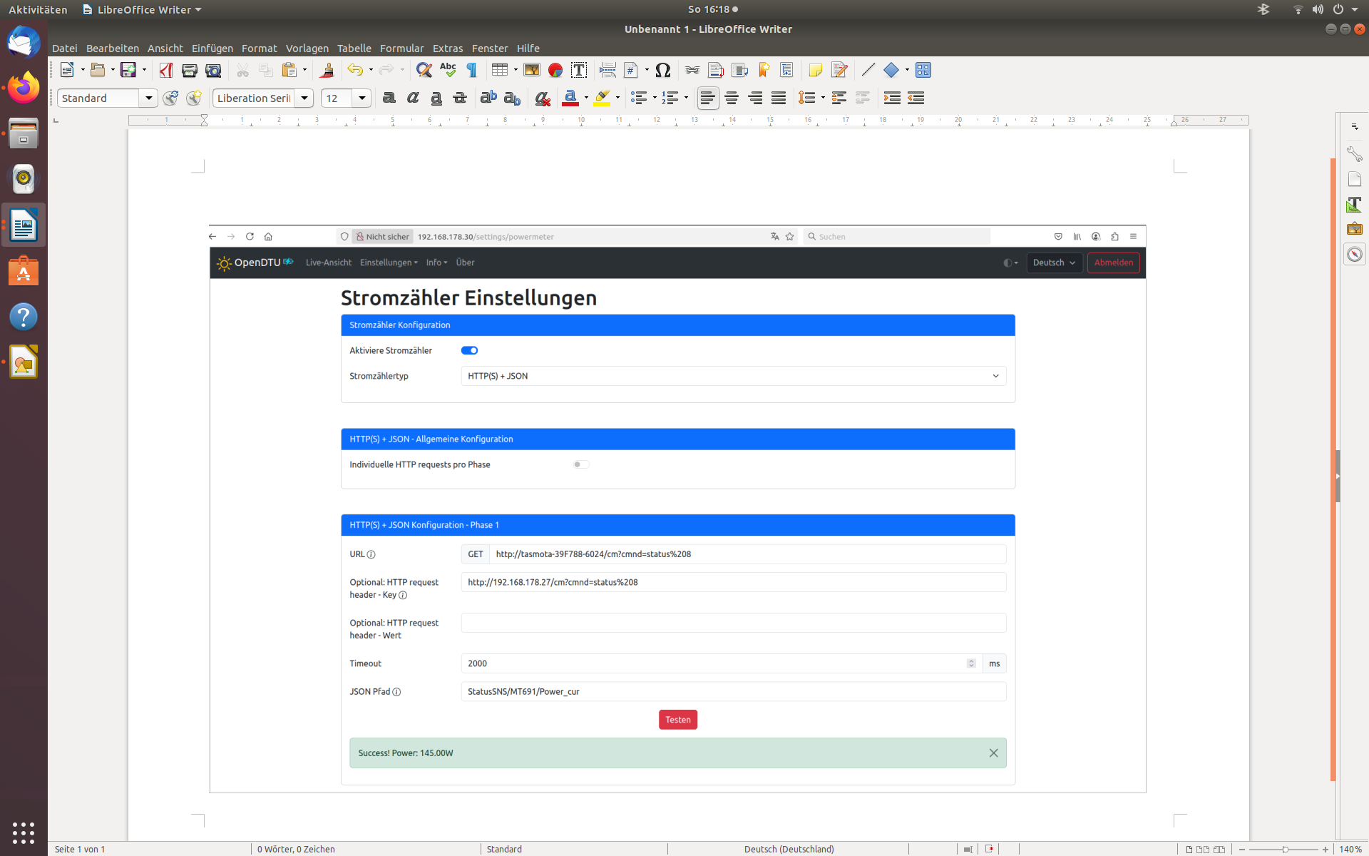

Habe mit einer älteren Version von OpenDTU on Battery den Stromleser und mit eHZ ISKRA MT691 ausprobiert.
Variable für die aktuelle Leistung im Tasmota Script ist „Power_cur“.

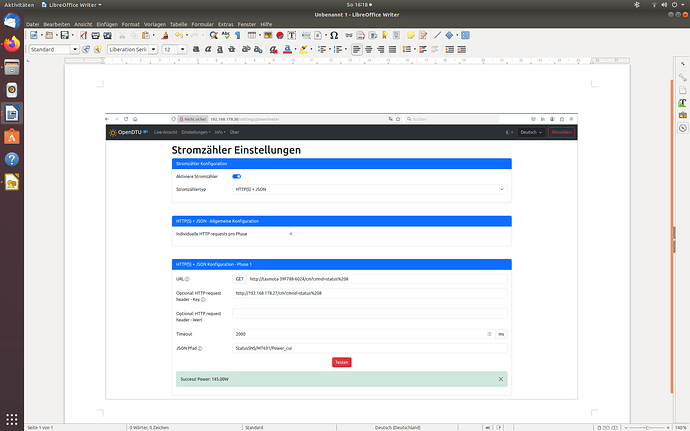

Die Eingabe sieht wie folgt aus:
Adressen (192.168…) bzw. „Namen“ müssen eventuell angepasst werden.
Mit „Testen“ wird ein aktueller Leistungswert angezeigt. Abfragerate sollte größer 1000ms sein.
Ansonsten sieht man die aktuelle Leistung auch auf der Startseite der openDTU on Battery.
