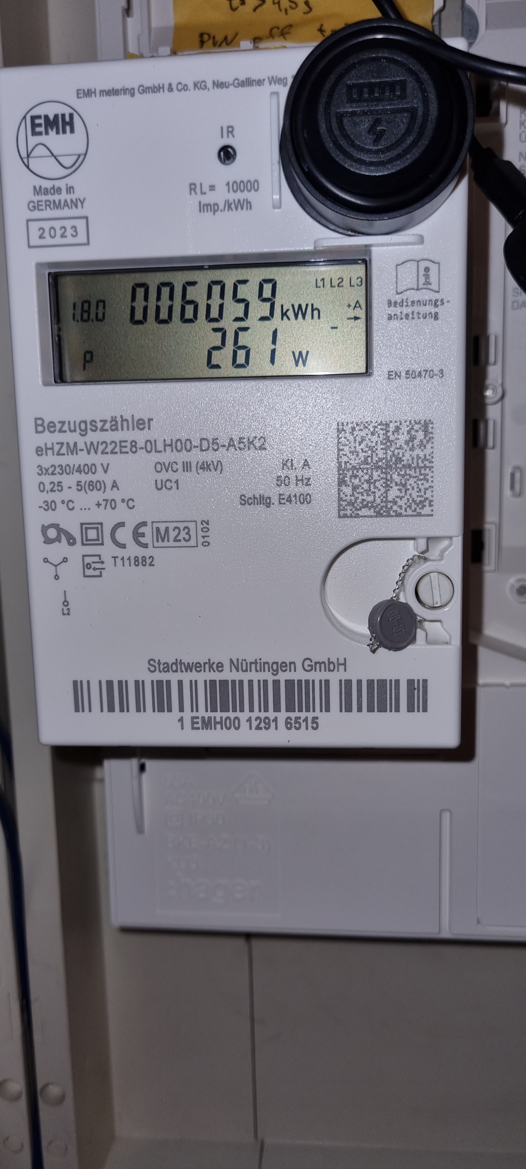

Mein Bezugszähler ist ein eHZM-W22E8-0LH00-D5-A5K2.
Inf ist on, Pin ist off, Leistung P wird angezeigt. Der Stromleser.one ist im W-Lan sichtbar. Meiner Meinung nach ist der Stromleser.one richtig eingebaut (siehe Foto). Ich hatte den Stromleser auch schon vom Strom getrennt. Trotzdem bekomme ich keine Werte.

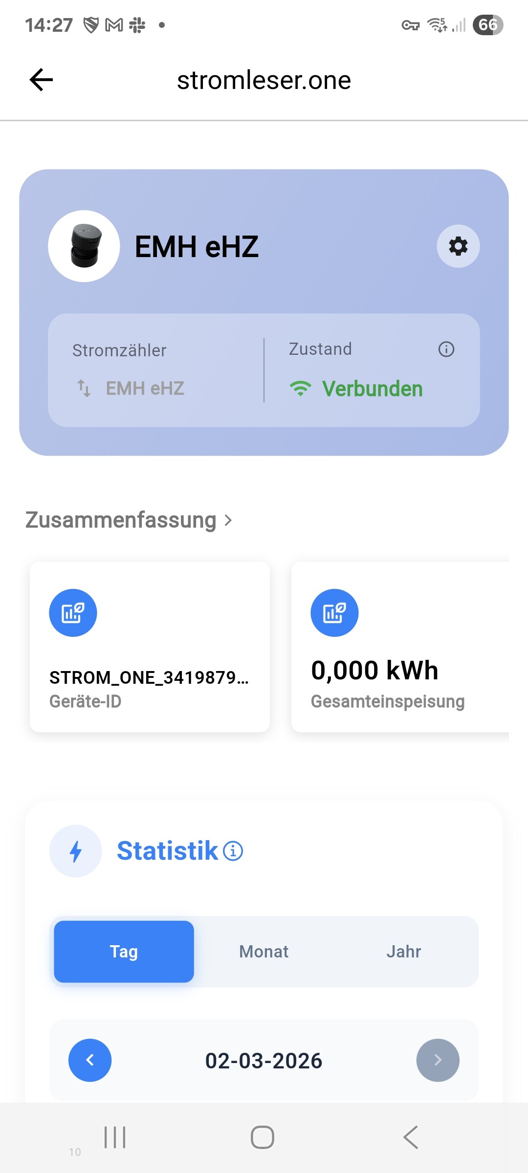

Screenshot der App

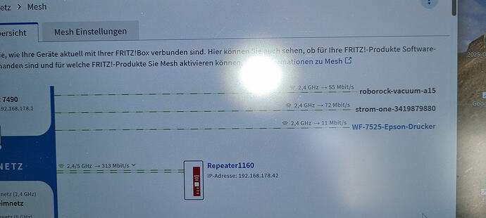

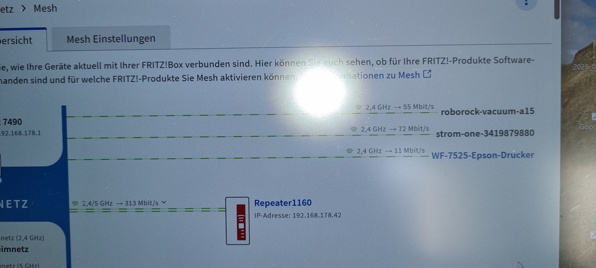

Stromleser ist im W-Lan sichtbar
