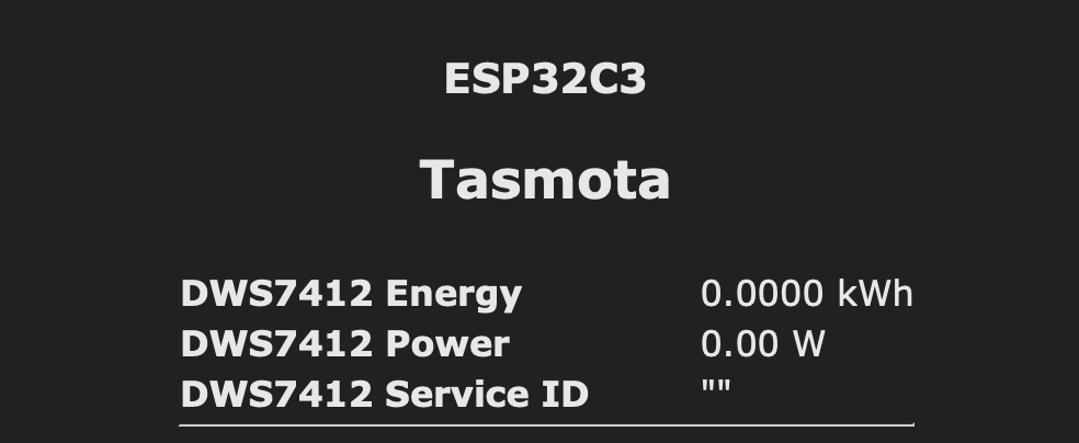

Hier noch Screenshots.
Was können wir noch machen?

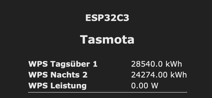

Dies ist das aktuelle Skript
+1,3,s,0,9600,
1,77070100010801FF@1000,WPS Tagsüber 1,kWh,zählerstand_bezug_tarif_1,1
1,77070100010802FF@1000,WPS Nachts 2,kWh,zählerstand_bezug_tarif_2,1
1,77070100100700FF@1,WPS Leistung,W,aktuelle_wirkleistung,2
Und hier noch ein Screenshot von der Anzeige dazu:
Es ging alles vorher. Nur jetzt nicht mehr.
Kannst Du mir da bitte nochmal helfen ?

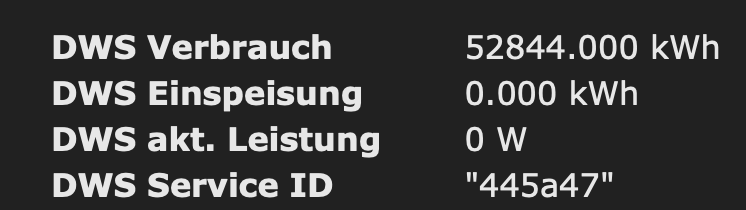

Hallo Ash,
Danke für das Skript.
Es gibt mir dann folgendes aus.
Ich bekomme aber keine Live Werte mehr und eigentlich würde ich gerne die drei o.g. Werte haben. Hilft Dir ein sensor53 d1 dump?
