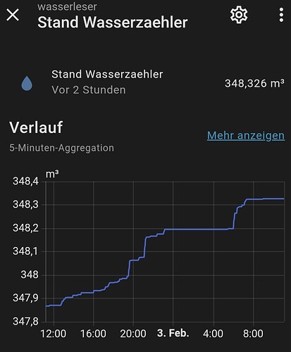

Hab den Wasserleser seit Freitag installiert. Hat soweit funktioniert. Über Nacht ist der Stand wieder auf den Startwert zurückgefallen. Verwende die Integration über MQTT in Homeassistant. Aber das dürfte ja kein Problem sein? Unten der Verlauf in HA. Wert war auch in der App falsch. Neukalibrierung heute Mittag. Grätscht mir da die App dazwischen? Woher kommt der alte Wert?

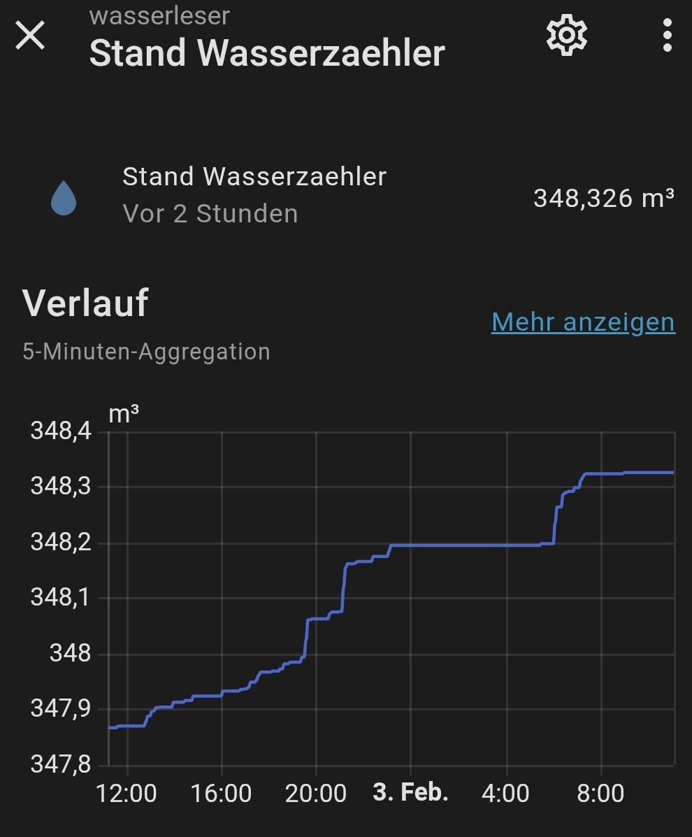

Hätte ich das gestern mal nicht geschrieben. Wasserleser über Nacht offline gegangen. Heute morgen neu gestartet und gesehen, dass er in der Zwischenzeit fast 4000l off war. D.h. ich hab zwar in homeassistant keine negativen Werte gesehen, aber über die Zeit hat er scheinbar fleissig rückwärts gezählt.

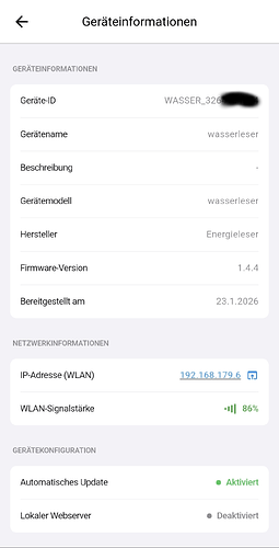

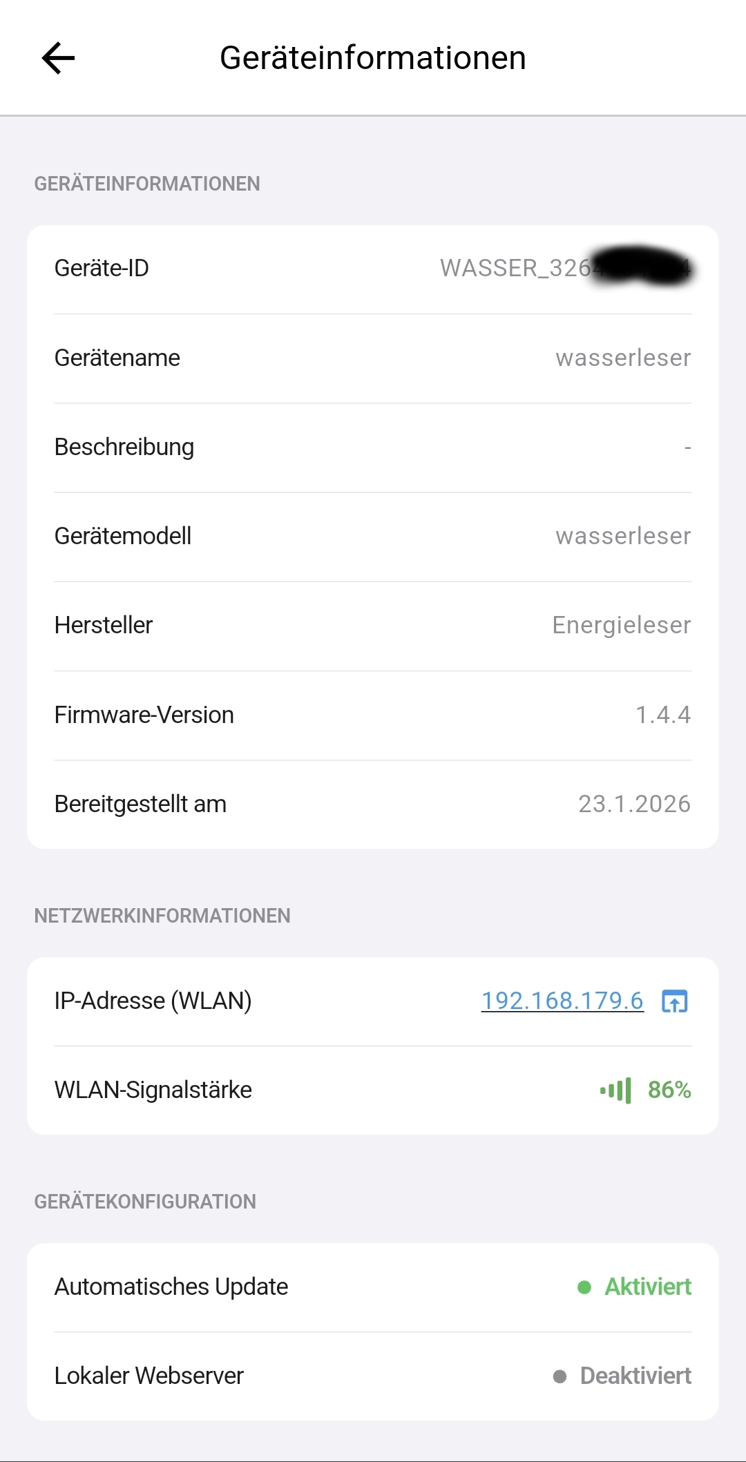

Bei meinem täglichem Kontrollgang zur Zählerstandskontrolle habe ich gerade festgestellt, dass der Wasserleser seit rund 2h offline ist. Internet war die ganze Zeit verfügbar.
An schlechtem WLAN etc kann es nicht liegen. In der Geräteinfo wird die letzte WLAN Stärke noch mit 81% ausgewiesen.

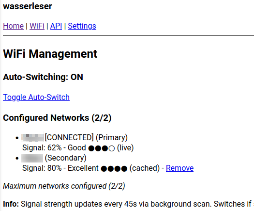

Ich habe jetzt mal den lokalen Webserver via Settings angestellt und konnte darüber das identische WLAN 2x sehen und ein 2. Mal hinzufügen.
Das erste mit den schlechteren Signalstärke kann ich jedoch nicht entfernen.
Im Router sehe ich keine einfache Möglichkeit, den Leser nur einem der APs zuzuweisen.
Wenn es sinnvoll ist, an den Einstellungen etwas zu ändern, dann kann ich das tun.

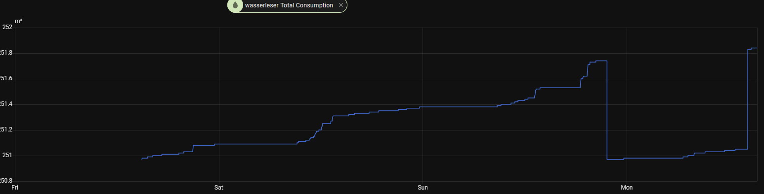

Allerdings habe ich das Problem, dass ich die Daten per MQTT versende aber jede Nacht der Zähler zurückgesetzt wird auf den Kalibrierungsstand. Was kann ich hier ändern?

Seit ich unseren Wasserleser vor 11 Tagen einmal vom Strom getrennt hatte und über die Weboberfläche 2 WLAN Access Points (jeweils mit der identischen WLAN SID) eingetragen habe, läuft dieser bei uns sehr zuverlässig. (Fritz! Box - Mesh)
