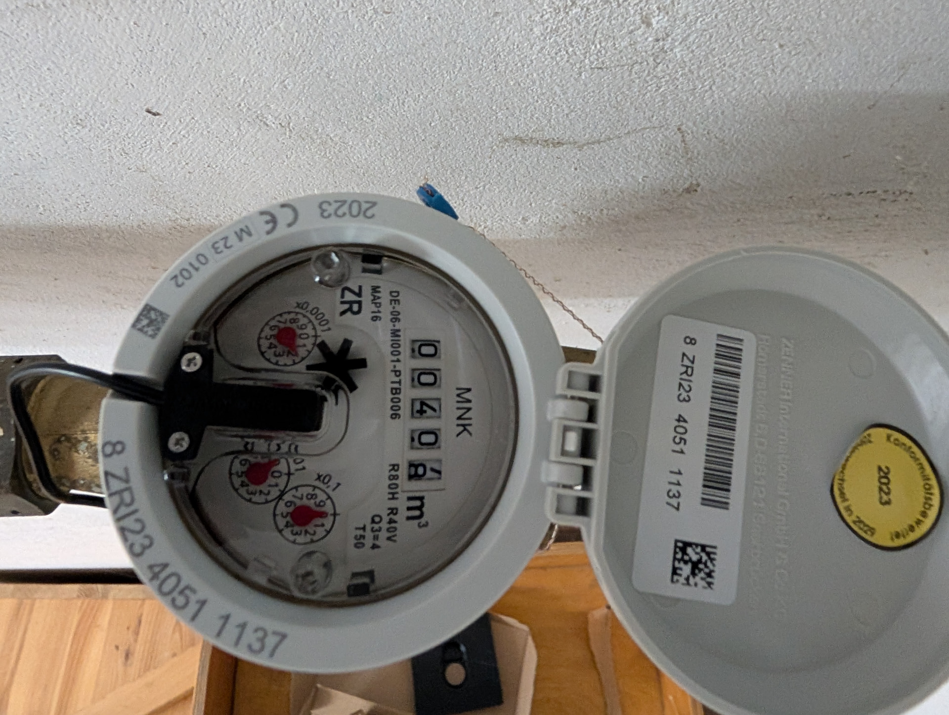

Ich habe heute meinen Wasserleser Reed erhalten und eigentlich auch erfolgreich eingerichtet.

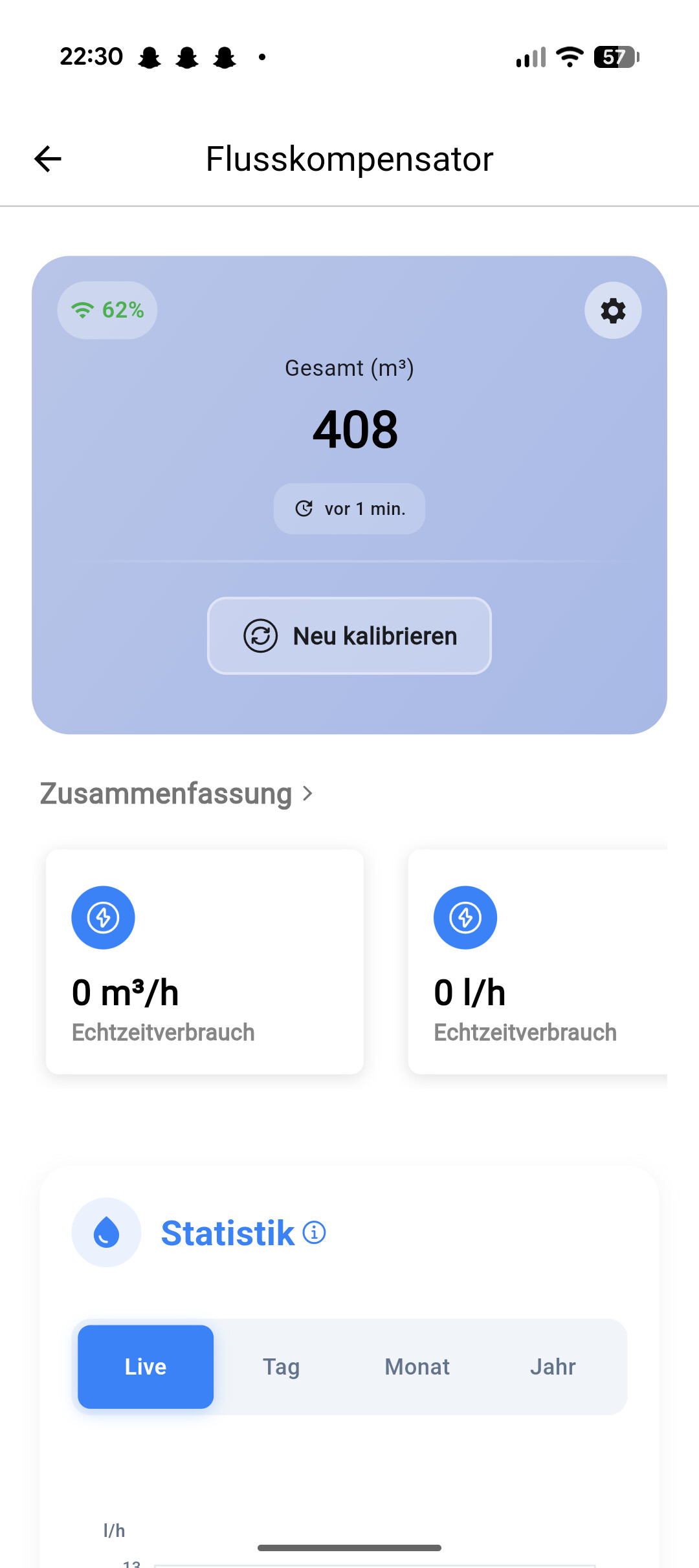

Obwohl der Sensor satt in der T-förmigen Mulde sitzt und auch festgeschraubt ist, empfange ich von Anfang an nur einen Verbrauch von 0l. Inzwischen haben wir in unserem Haushalt schon gespült, geduscht und die Toilette benutzt… Irgendwas müsste er ja nach ein paar Stunden anzeigen.

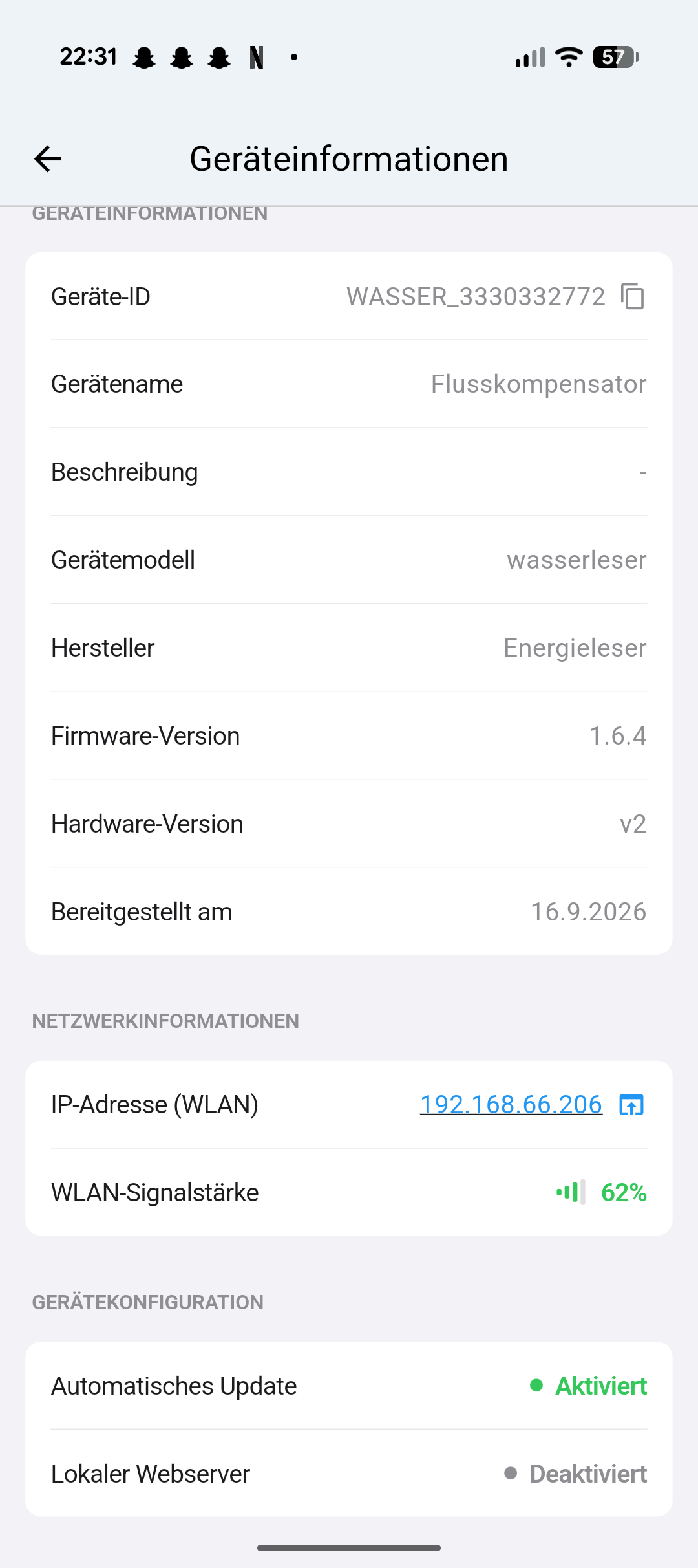

Erstens stand der Sensormodus nicht auf Impulszähler, was ich in der Anleitung schlicht übersehen hatte.
Und zweitens hing der Sensor irgendwie in der Einrichtungsphase fest. Ich hab ihn dann noch mal komplett zurückgesetzt und neu eingerichtet und seit dem funktioniert er tadellos! :slight_smile:
