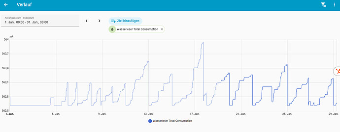

Mein Wasserleser springt spontan auf einen niedrigeren Wert (rückwärts)
Das muss ich dann händisch über “neu kalibieren” korrigieren - so ein Verhalten sollte sich in der Software verhindern lassen, denn es ist schließlich unlogisch.
Eine “Logik” hinter den Sprüngen haben ich noch nicht gefunden.

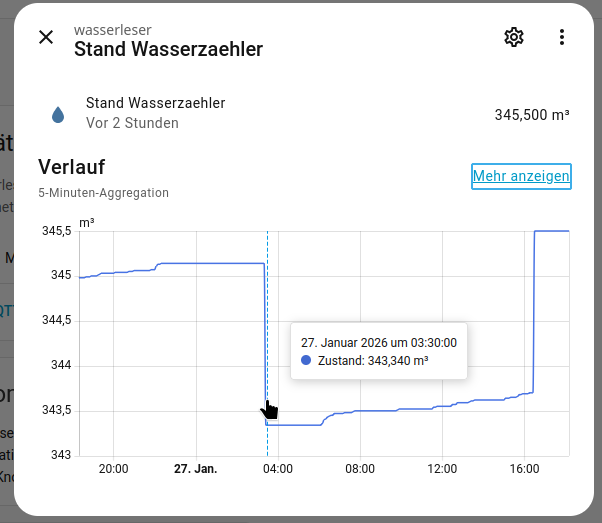

Der Wasserleser läuft bei uns jetzt vier Tage. Heute Nacht sprang der Stand in der App und in HA um etwa 2m³ zurück.

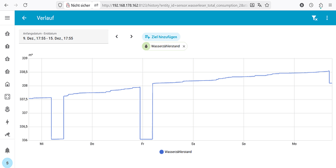

Ich habe genau das gleiche Problem. Vor zwei Tagen installiert und schon am ersten Tag einen negativen Verbrauch in HomeAssistant gehabt. Ich dachte zuerst, dass ist nur ein Problem, weil der Wasserleser erstmal provisorisch befestigt wurde. Das Metallplättchen hat leider nicht richtig gehalten.
Jetzt aber ist der Wasserleser fest installiert und wieder habe ich das gleiche Problem. Der Wasserleser scheint auf den letzten kalibrierten Wert zurückzuspringen.

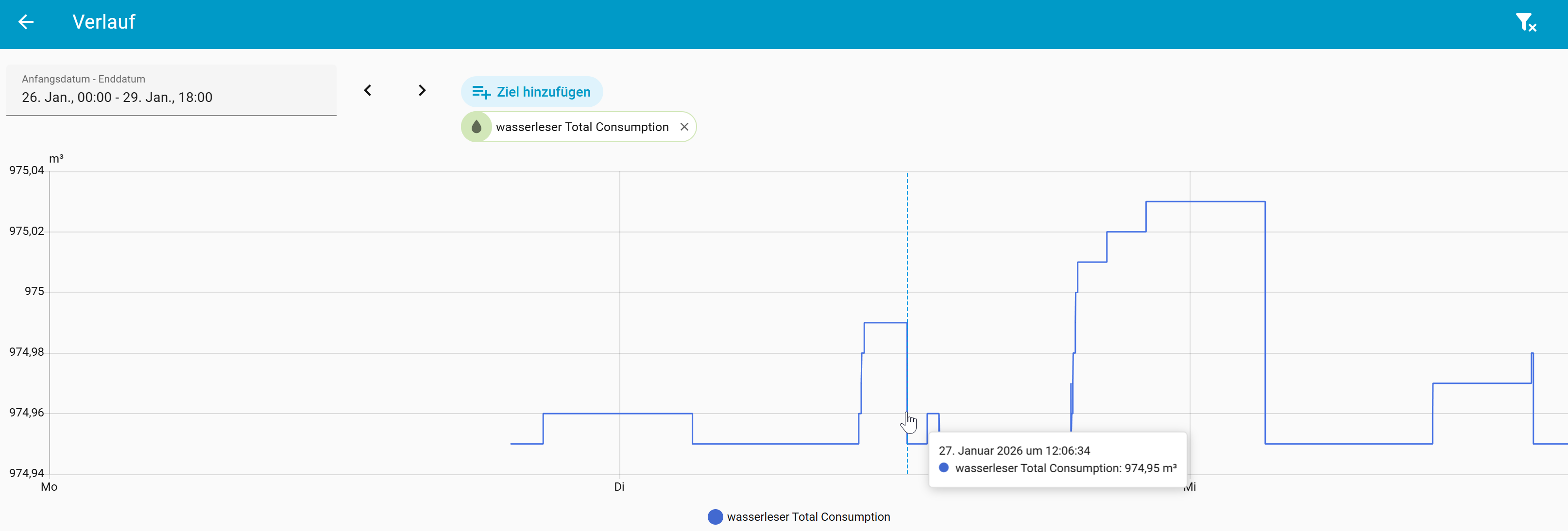

Hallo bei mir das selbe Bild. Gaszähler läuft bis jetzt ohne Probleme.
Netzwerk ist da Unifi keine Unterbrechungen. In der App scheint die Statistik korrekt zu laufen aber an HA wird es wohl nicht korrekt übertragen? Auf das Webinterface komme ich aber seit dem Update auch nicht mehr drauf beim Gaszähler is das kein Problem.

Auch bei mir exakt das gleich um 03:07 Uhr springt der Leser einfach zurück und das ist genau die Zeit, wo die Fritzbox die Verbindung nach 24 h neu hergestellt hat! Das Problem kommt also daher, wenn für kurze Zeit keine Verbindung mehr zum Internet besteht bzw. sich die IP ändert!

Ja ich kann das mit dem Internet Ausfall oder Reconnect bestätigen. Er setzt immer den Wert zurück.
