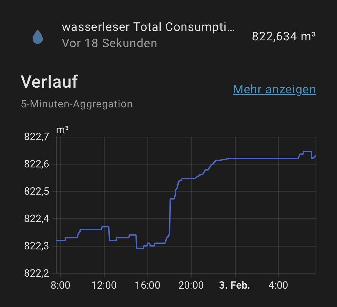

Bei mir dasselbe Problem, Version 1.3.4, Geräte-ID: WASSER_7029617720
Der Wert ist dann in der App als auch im Home Assistant gesprungen.
Hoffe, es gibt bald eine Lösung
Gestern gab es ein Update der Firmware auf 1.4.4
Leider noch mit dem selben Fehler wie man heute in den Morgen Stunden sieht ist auch hier der Wert gefallen.
Das am Vortag ist noch vor dem Update gewesen
